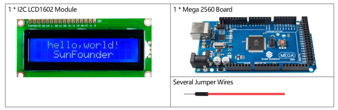

Composants requis
../_images/list_2.9.png

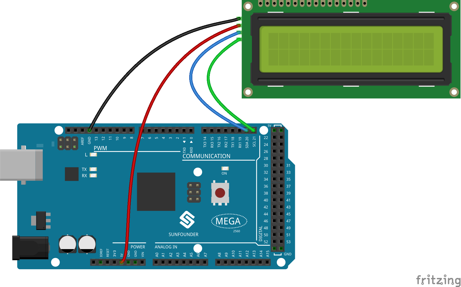

Dans cet exemple, connectez la première broche GND du LCD1602 à la masse, la deuxième broche VCC à 5V, la troisième broche SDA à la broche SDA 20 et la quatrième broche SCL à la broche SCL 21.
../_images/image113.png

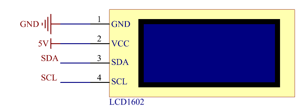

Schéma électronique
../_images/image446.png
Les broches SDA et SCL de la carte Mega2560 correspondent aux broches 20 et 21.

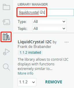

  • La bibliothèque LiquidCrystal I2C est utilisée ici, vous pouvez l’installer via le Gestionnaire de Bibliothèques.

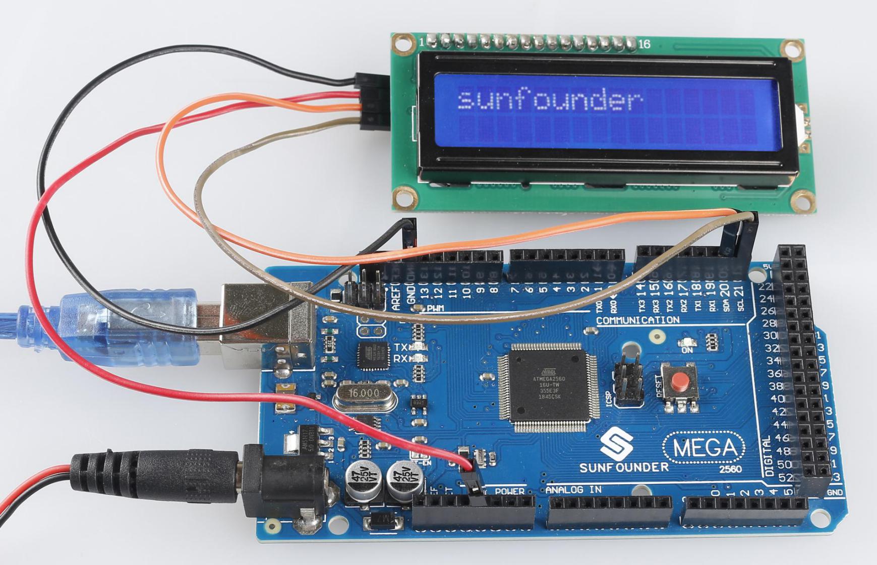

Illustration du Phénomène
../_images/image115.jpeg
