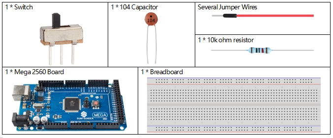

Composants Requis
../_images/Part_two_16.png

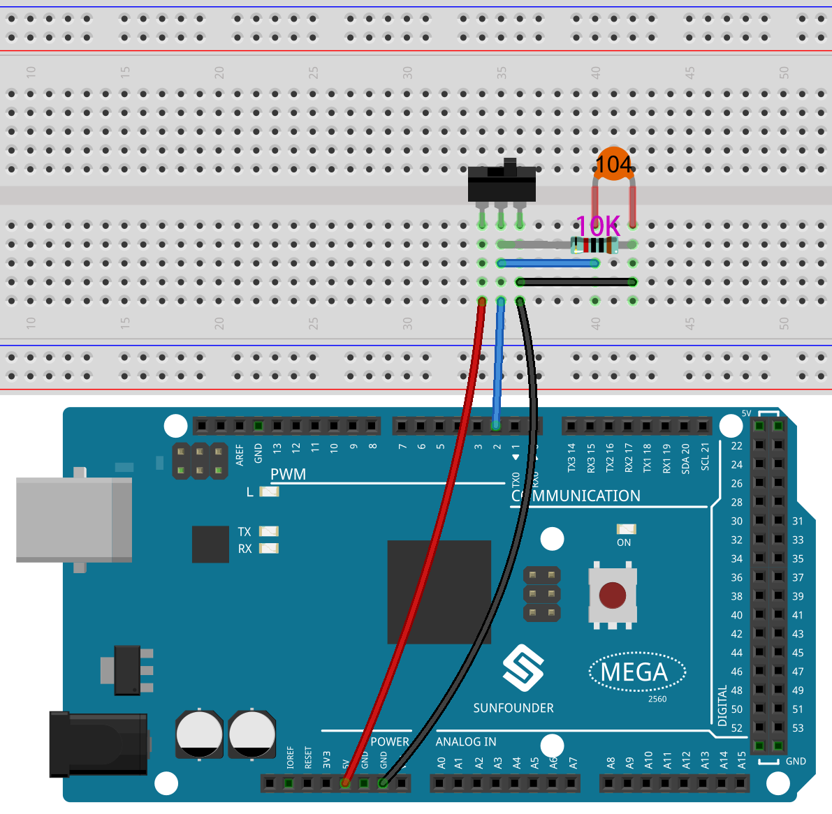

Circuit Fritzing
Dans cet exemple, la broche numérique 2 est utilisée pour lire le signal de l’interrupteur. De plus, vous devez connecter une résistance de 10 kΩ et un condensateur de 104 en parallèle pour former un circuit RC (résistance-capacité) placé entre la broche 2 et GND afin de réaliser un anti-rebond qui peut survenir lors de la bascule de l’interrupteur.

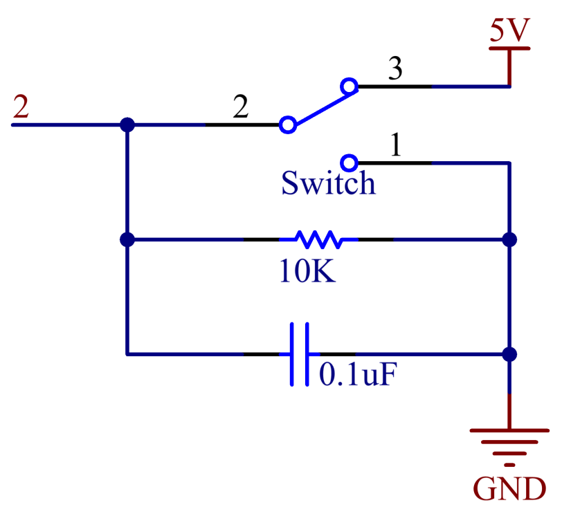

Schéma de Connexion
../_images/image161.png

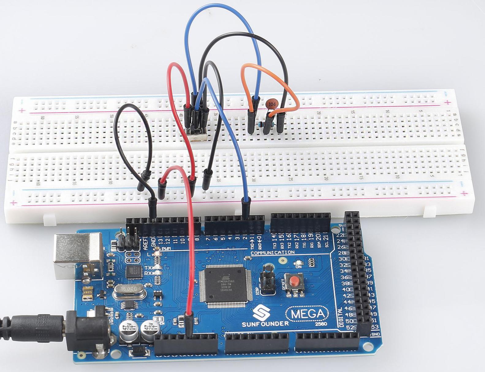

Après avoir téléversé le code sur la carte Mega2560, vous pouvez ouvrir le moniteur série pour vérifier les lectures de la broche. Lorsque l’interrupteur est basculé vers la gauche, le moniteur série affiche « 1 » ; lorsqu’il est basculé vers la droite, le moniteur série affiche « 0 ». Référez-vous à 1.4 Lecture numérique pour consulter les explications du code.
Illustration du Phénomène
../_images/image162.jpeg
