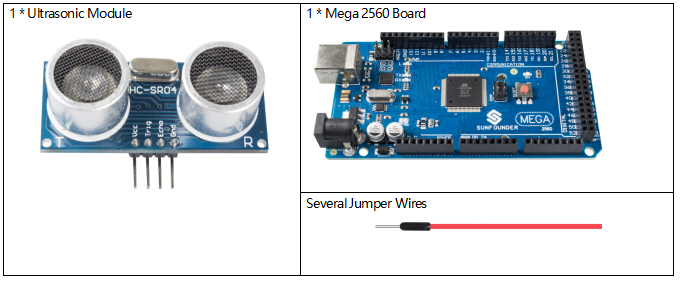

Composants requis

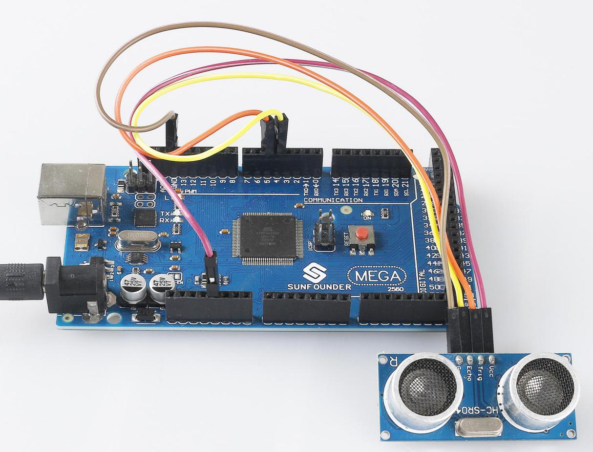

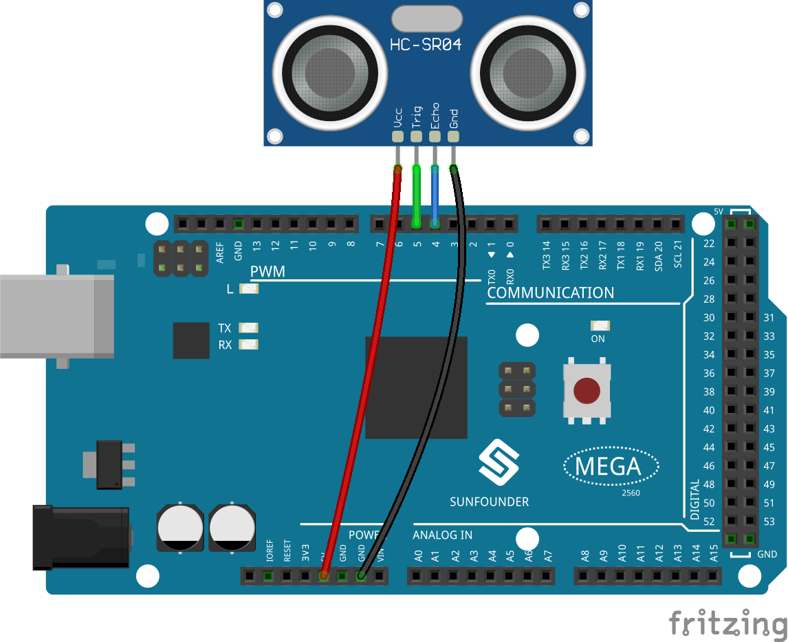

Circuit Fritzing

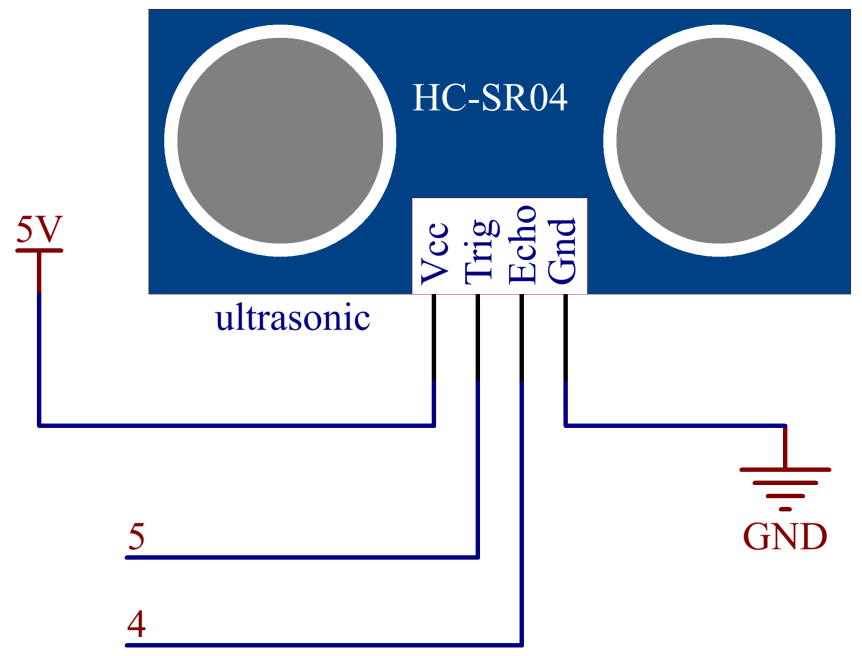

Dans cet exemple, nous connectons directement les broches du module ultrasonique aux broches de la carte Mega 2560. Ensuite, nous connectons la broche VCC du module ultrasonique à 5V, GND à GND, Trig à la broche numérique 5 et Echo à la broche numérique 4.

Schéma de câblage
