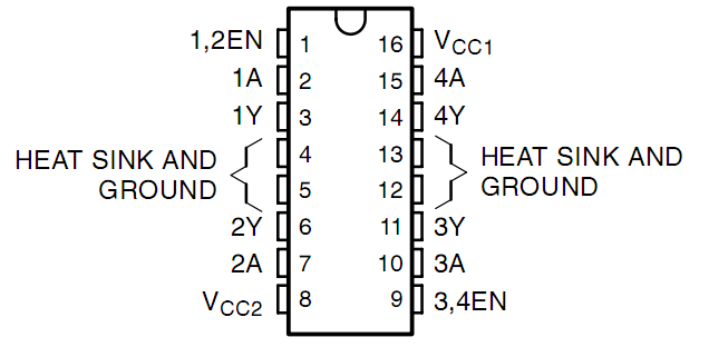

Voici l’illustration des broches du L293D. Ce composant dispose de deux broches d’alimentation (Vcc1 et Vcc2). Vcc2 est utilisée pour alimenter le moteur, tandis que Vcc1 alimente la puce. Étant donné qu’un moteur à courant continu de petite taille est utilisé ici, il convient de connecter les deux broches à +5V.

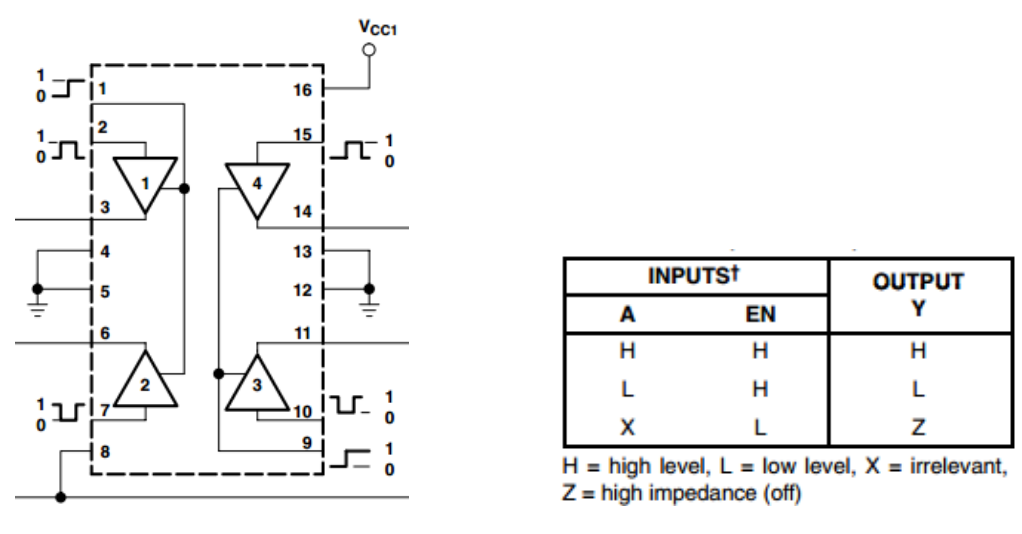

Voici la structure interne du L293D. La broche EN est une broche d’activation qui ne fonctionne qu’en niveau haut ; A représente l’entrée et Y la sortie. Vous pouvez voir la relation entre ces broches en bas à droite. Lorsque la broche EN est en niveau haut, si A est en niveau haut, Y sort un niveau haut ; si A est en niveau bas, Y sort un niveau bas. Lorsque la broche EN est en niveau bas, le L293D ne fonctionne pas.
