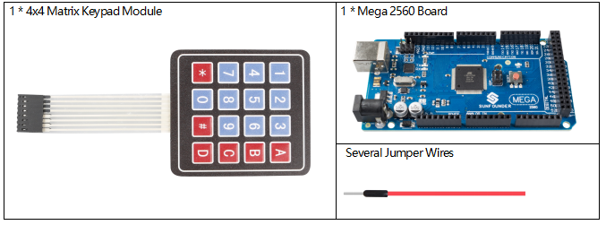

Composants Requis

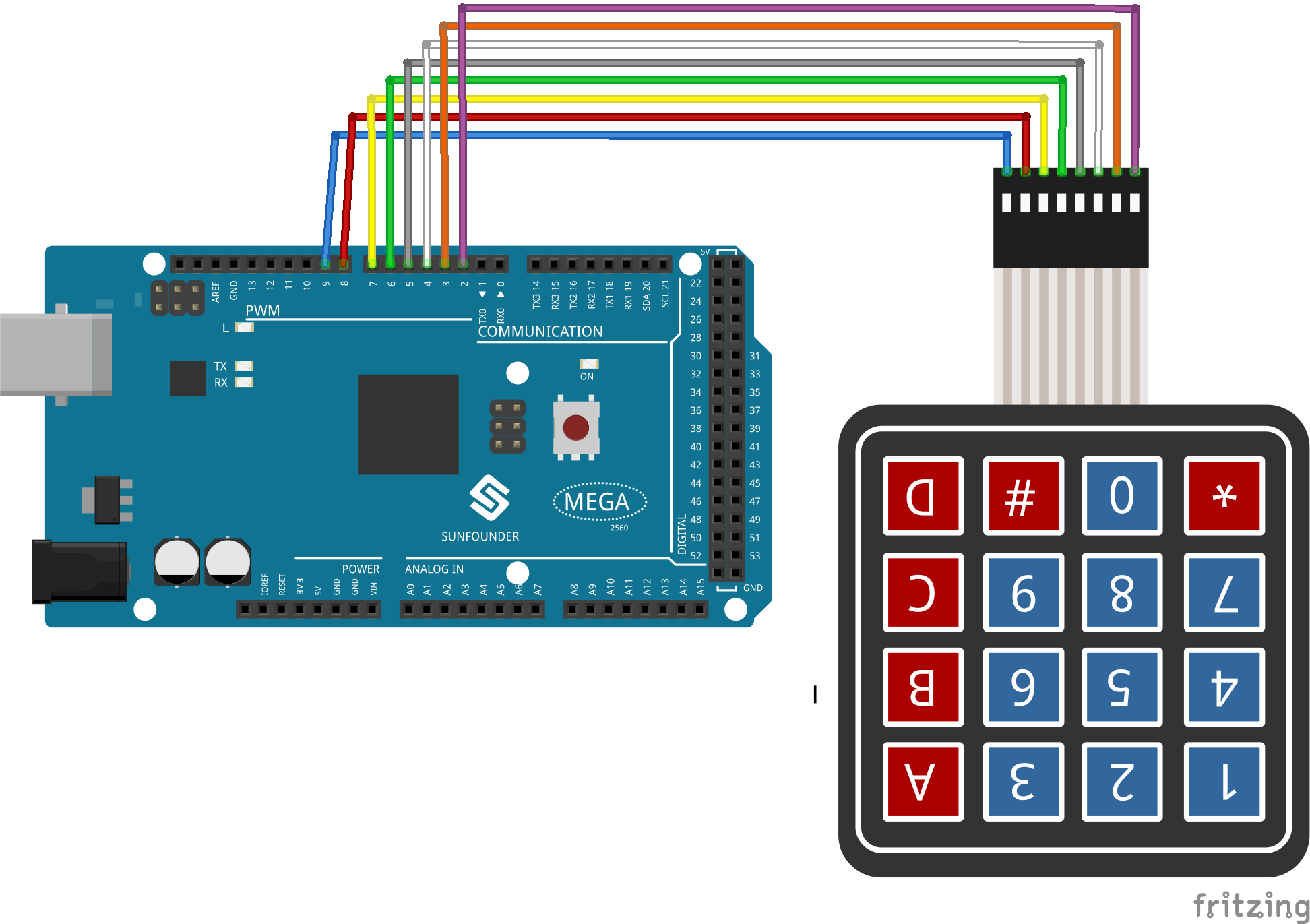

Circuit Fritzing

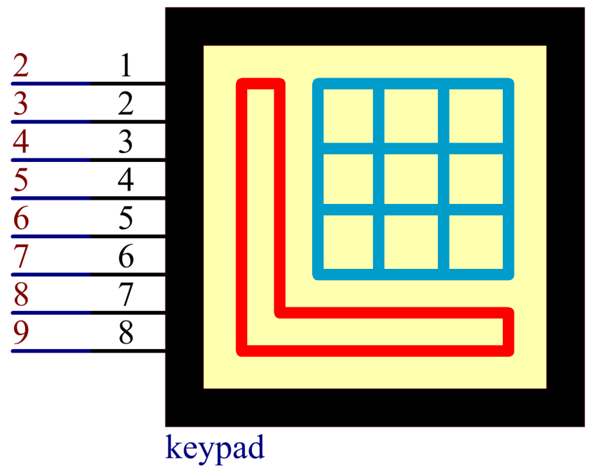

Dans cet exemple, nous étendons les broches 1 à 8 du clavier pour les connecter aux broches numériques 2 à 9.

Schéma de Connexion

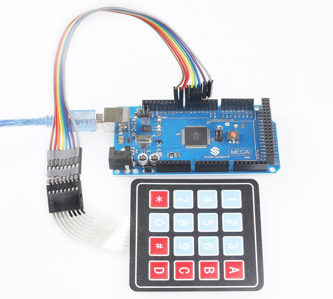

  • Vous pouvez ouvrir directement le fichier 2.19_keypad.ino situé dans le chemin sunfounder_vincent_kit_for_arduino\code\2.19_keypad.
  • La bibliothèque Keypad est utilisée ici, vous pouvez l’installer depuis le Gestionnaire de Bibliothèques.
    ../_images/lib_keypad.png
Après avoir téléversé le code sur la carte Mega2560, vous pourrez voir sur le moniteur série la valeur de la touche actuellement appuyée sur le clavier.
