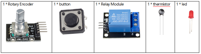

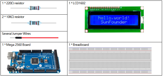

Composants requis
../_images/Part_three_3.1.png ../_images/Part_three_3.2.png

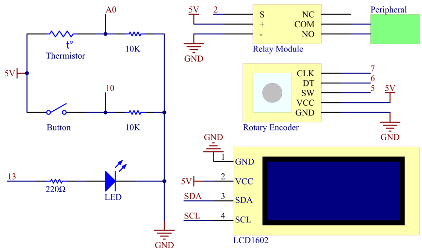

Dans cet exemple, les modules sont connectés comme indiqué dans le schéma ci-dessous.
../_images/Part_three_3_Fritzing_Circuit.png 3.3 Overheat Monitor_bb

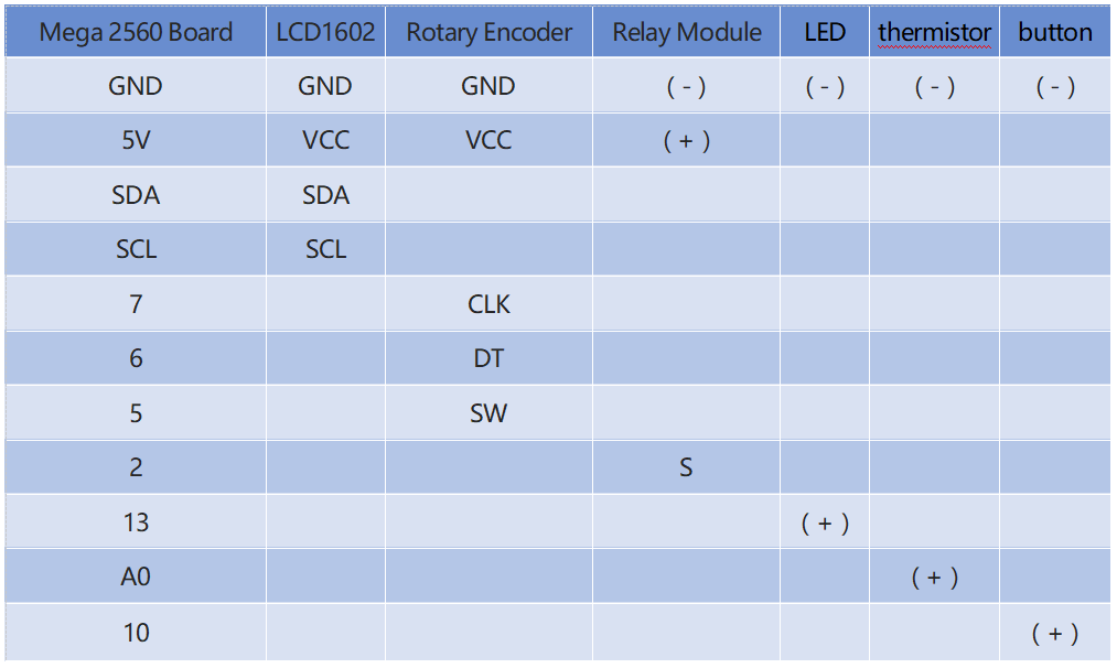

Schéma de câblage
../_images/image277.png

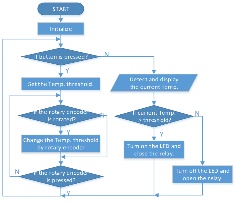

Le diagramme de flux du projet est le suivant :
../_images/Part_three_3_Example_Explanation.png
En utilisant la bibliothèque EEPROM.h, le seuil de température élevé est enregistré dans l’EEPROM afin d’éviter que la valeur ne soit réinitialisée après le redémarrage du microcontrôleur.
Fonctions de la bibliothèque :

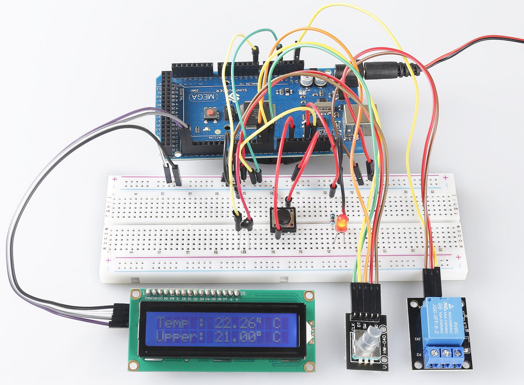

Image de phénomène
../_images/image279.jpeg
