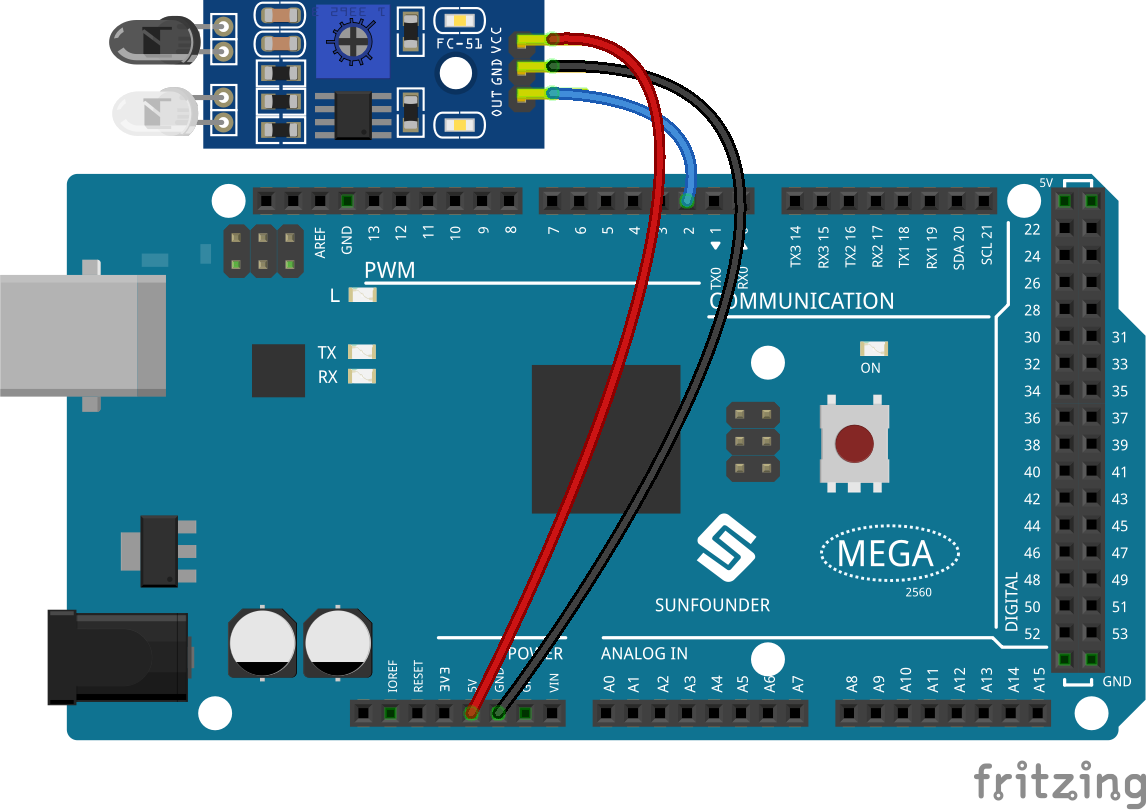

Circuit Fritzing
Nous pouvons connecter directement les broches du module de capteur d’obstacles IR aux broches de la carte Mega 2560. La broche numérique 2 est utilisée pour lire le signal du module de détection d’obstacles IR. Nous connectons le VCC du module IR à 5V, GND à GND, et OUT à la broche numérique 2.
../_images/image231.png

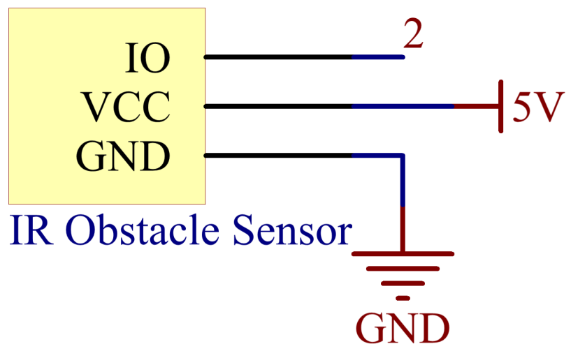

Schéma de connexion
../_images/image232.png

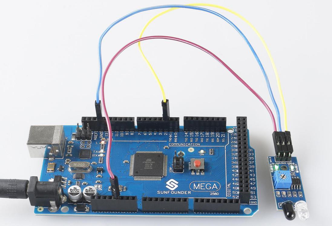

Illustration du phénomène
../_images/image233.jpeg
