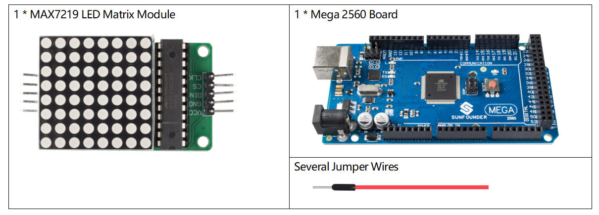

Composants requis
../_images/list_2.8.png

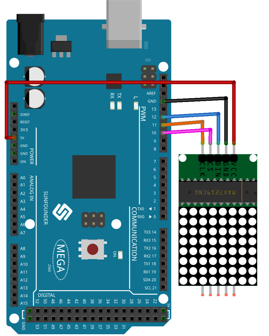

Schéma de connexion
Dans cet exemple, connectez la broche VCC du MAX7219 à 5V, GND à la masse, DIN à la broche numérique 12, CS à la broche numérique 10 et CLK à la broche numérique 11.
../_images/image443.png

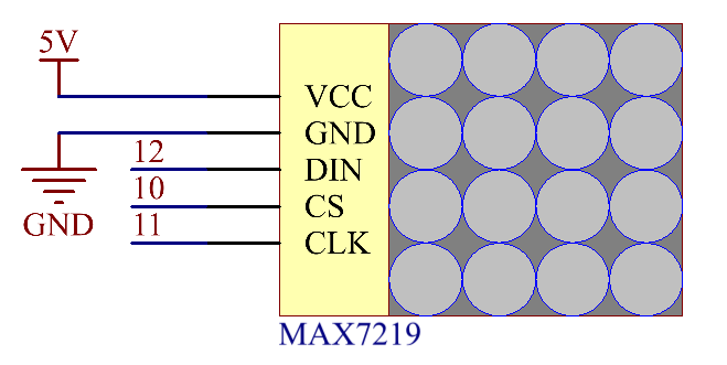

Schéma électronique
../_images/image444.png

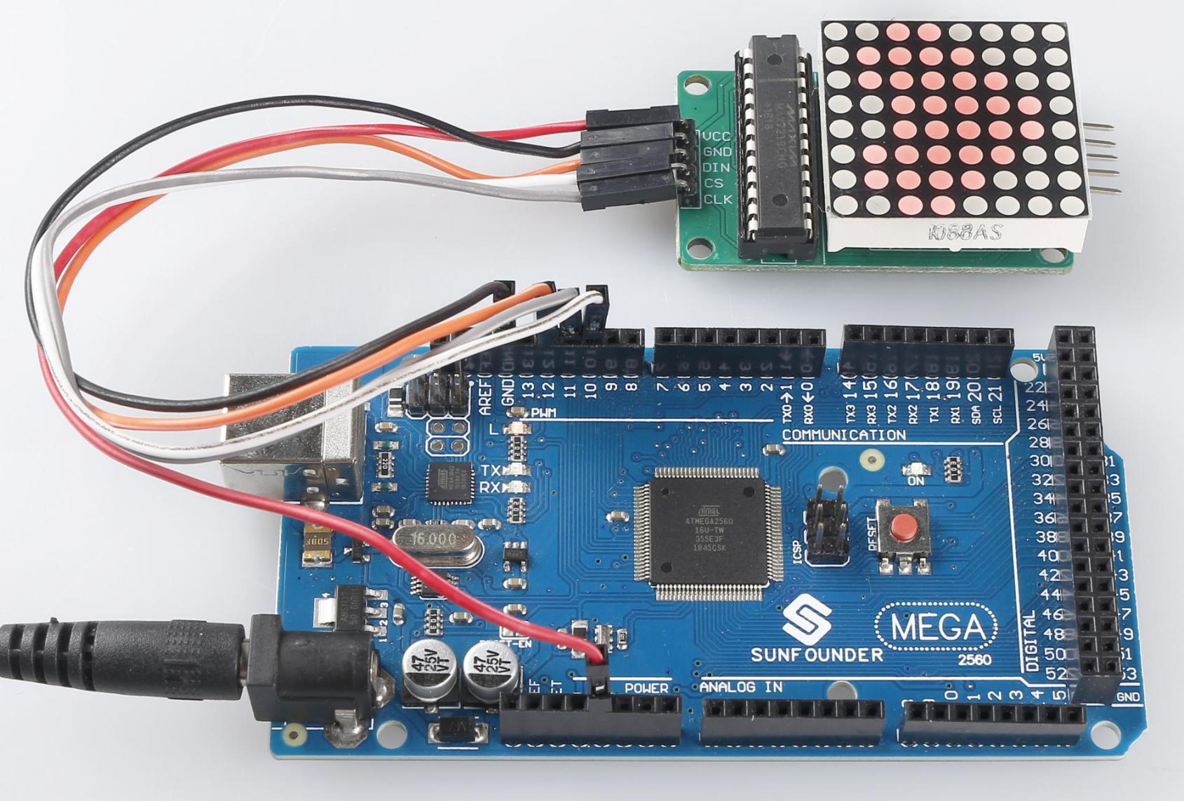

Illustration du Phénomène
../_images/image109.jpeg
