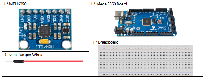

Composants requis

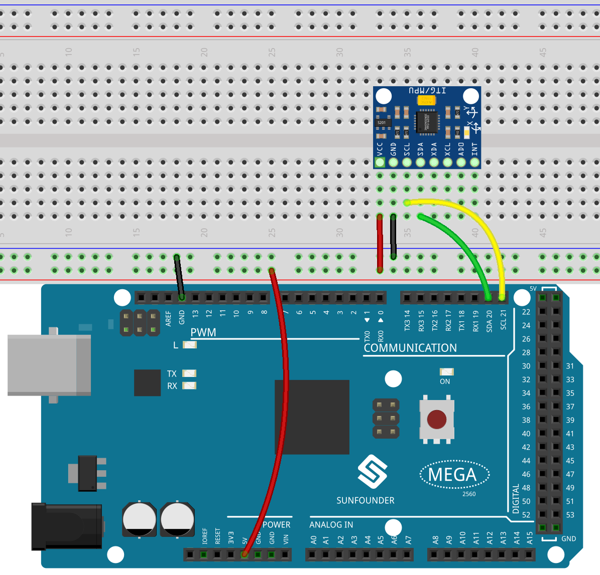

Circuit Fritzing

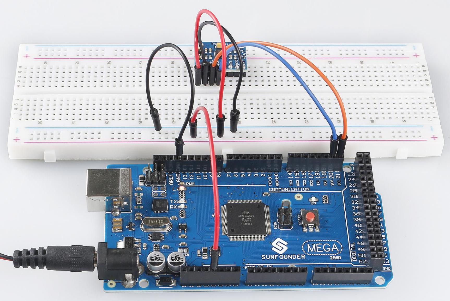

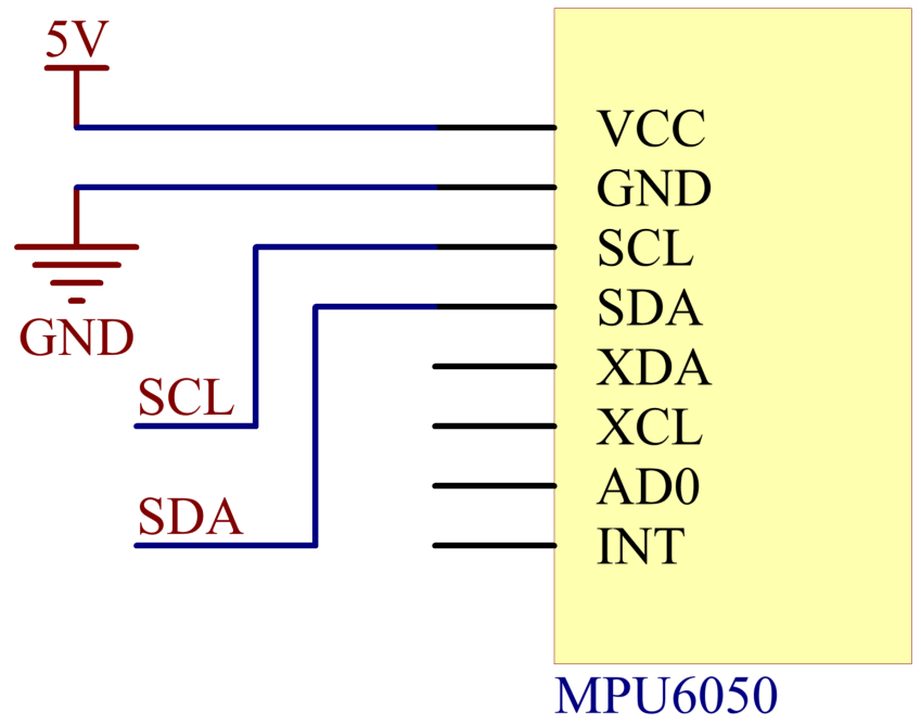

Dans cet exemple, nous pilotons le MPU6050 via IIC. Nous insérons le MPU6050 dans la breadboard et connectons la broche VCC à 5V, GND à GND, SCL à la broche SCL 21, et SDA à la broche SDA 20.

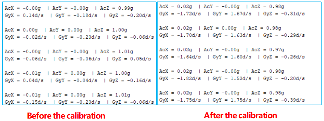

Avant d’utiliser le module, vous devez le calibrer, voici la méthode :
  1. Placez les modules MPU6050 horizontalement sur le bureau et fixez-les à l’aide de pinces ou de ruban adhésif.
  2. Exécutez les codes d’exemple pour obtenir les données brutes (RAW DATA) du MPU6050 lorsqu’il est à l’état statique.
  3. Ajoutez des compensations selon les lectures lorsque le MPU6050 est statique.
Prenons l’exemple du MPU6050 que nous utilisons, et les résultats de compensation sont les suivants :
Serial.print(AcX / 65536  * ACCELE_RANGE - 0.02);
Serial.print(AcY / 65536  * ACCELE_RANGE + 0);
Serial.print(AcZ/65536  * ACCELE_RANGE + 0.02);
Serial.print(GyX / 65536  * GYROSC_RANGE + 1.70);
Serial.print(GyY/65536  * GYROSC_RANGE - 1.70);
Serial.print(GyZ/65536*GYROSC_RANGE + 0.25);
../_images/Part_two_34_Code_Analysis.png
