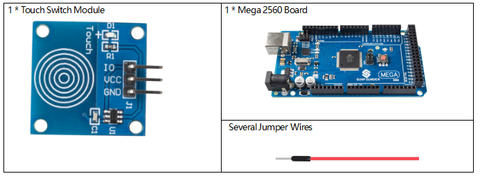

Composants Requis
../_images/Part_two_18.png

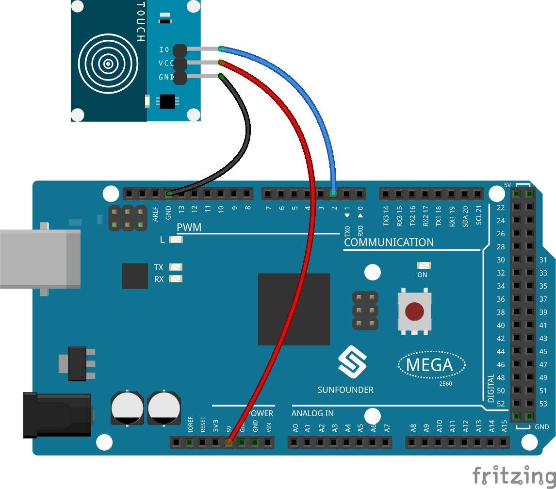

Circuit Fritzing
Dans cet exemple, la broche 2 est utilisée pour lire le signal du module d’interrupteur tactile.
../_images/image170.png

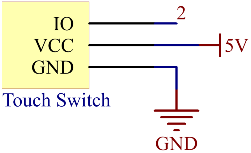

Schéma de Connexion
../_images/image171.png

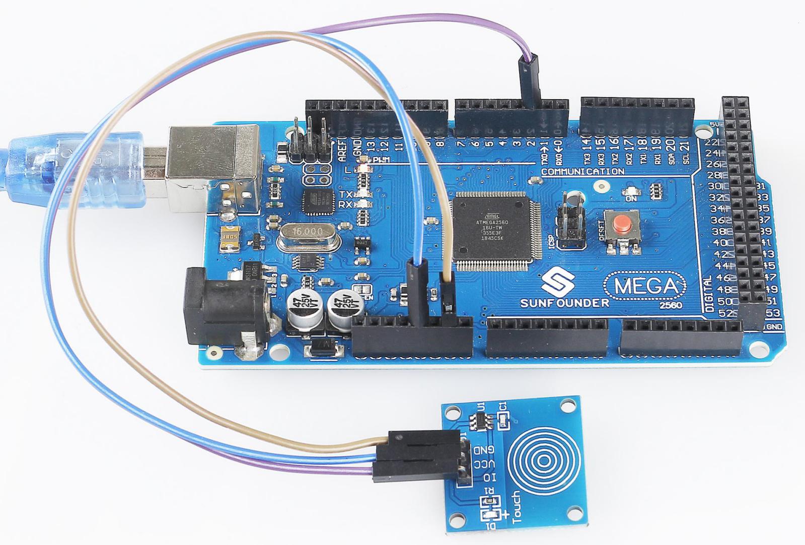

Lorsque vous touchez le module tactile avec le bout de votre doigt, un 「1」 s’affiche sur le moniteur série ; lorsque vous retirez votre doigt, un 「0」 s’affiche. Pour une explication détaillée du code, référez-vous à 1.4 Lecture numérique.
Illustration du Phénomène
../_images/image172.jpeg
