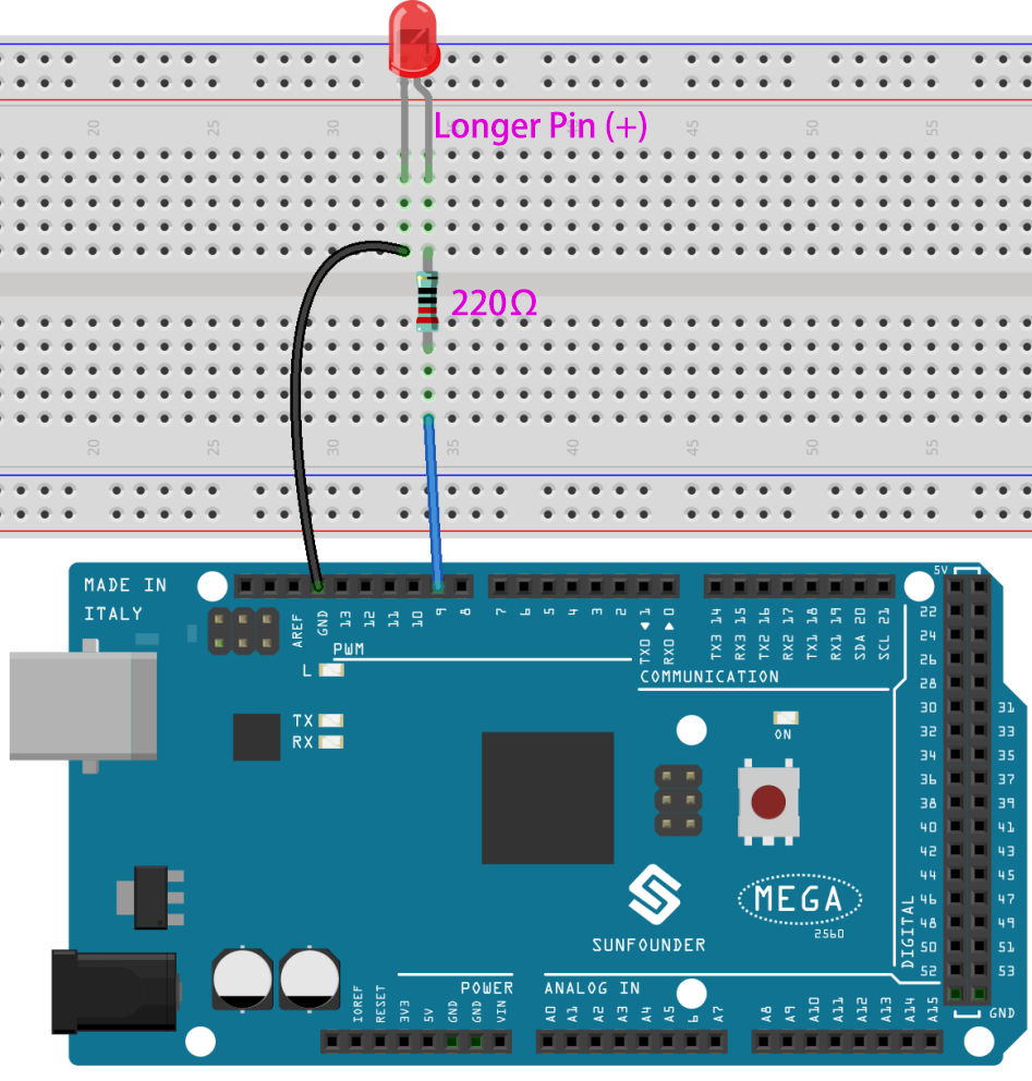

Schéma de Connexion
../_images/image401.png
Circuit Fritzing
Dans cet exemple, nous utilisons la broche 9 pour piloter la LED. Insérez un côté de la résistance dans la broche numérique 9 et connectez la patte longue de la LED (électrode positive, appelée anode) de l’autre côté de la résistance. Reliez la patte courte de la LED (électrode négative, appelée cathode) à la masse (GND).

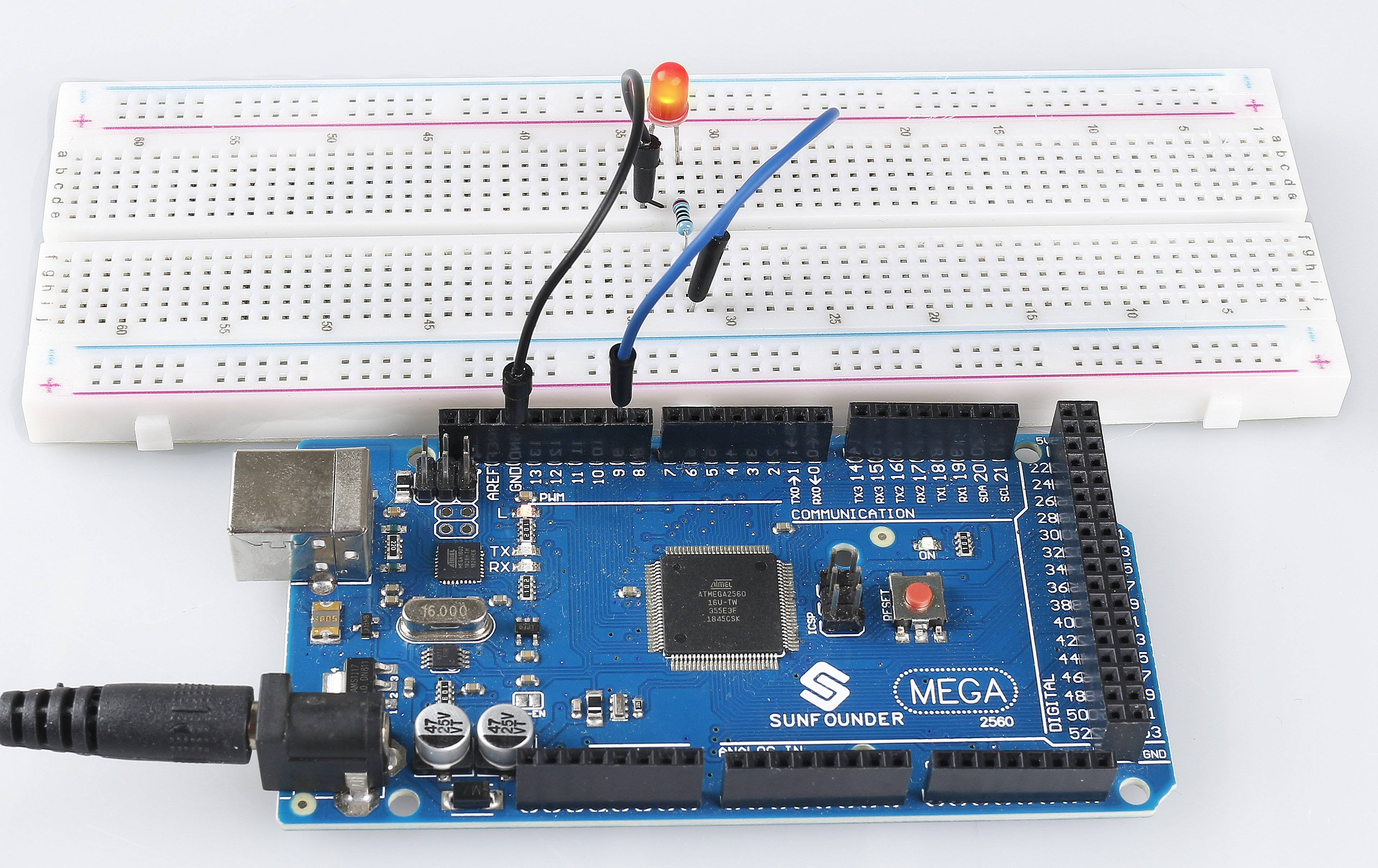

Après avoir téléversé le code sur la carte Mega2560, vous verrez la LED clignoter. Reportez-vous à 1.2 Écriture numérique pour plus de détails sur l’explication du code.

Après avoir téléversé le code sur la carte Mega2560, vous verrez la LED s’allumer progressivement, puis s’éteindre, et ainsi de suite. Ce cycle continuera. Pour plus de détails sur l’explication du code, veuillez consulter 1.3 Écriture Analogique.
Illustration du Phénomène
../_images/image36.jpeg
