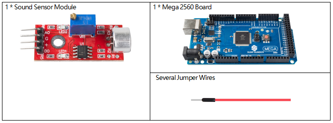

Composants requis
../_images/Part_two_28.png

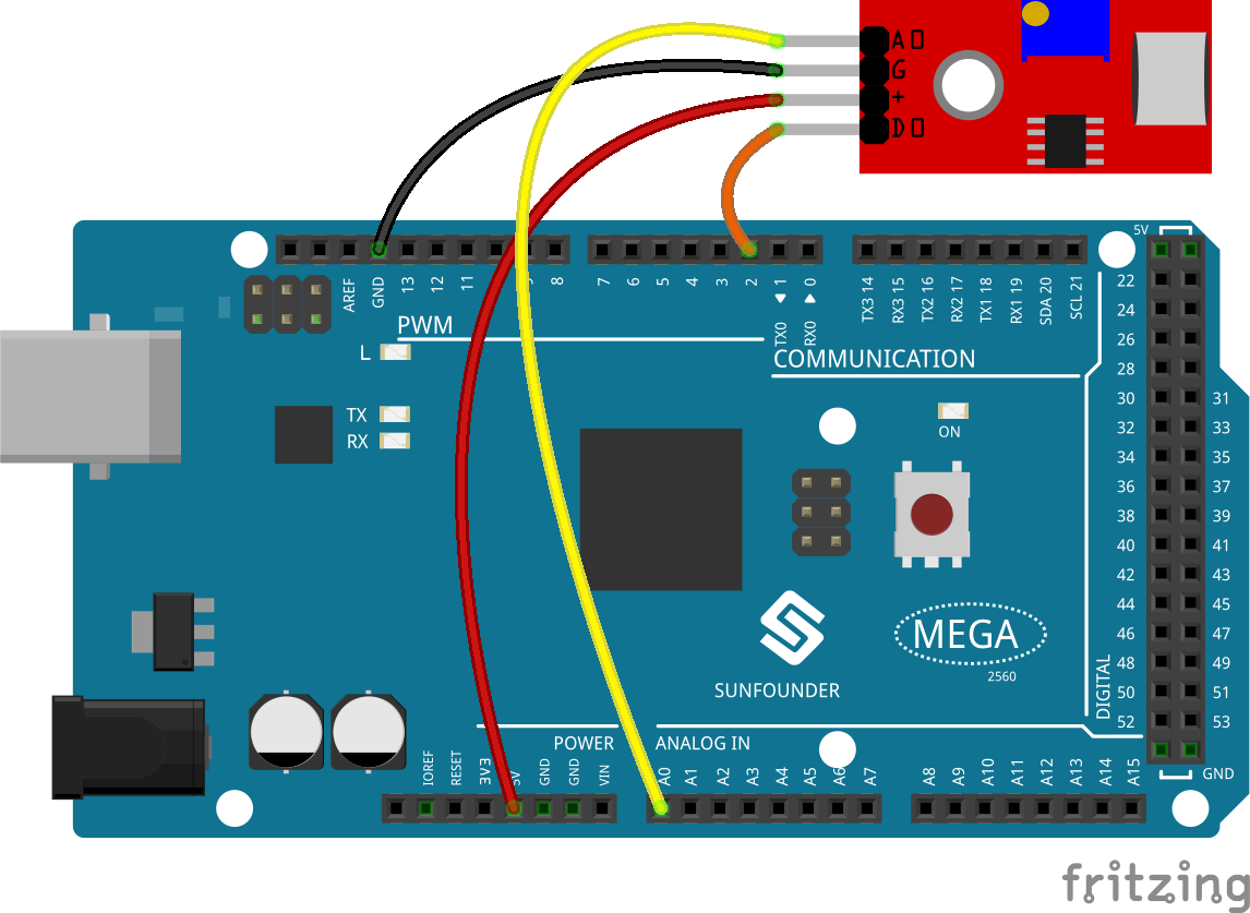

Circuit Fritzing
Dans cet exemple, nous connectons directement la broche du module de capteur sonore à la broche de la carte Mega 2560, connectons la broche « G » du module de capteur sonore à GND, la broche « + » à 5V, AO à la broche analogique A0, et D0 à la broche numérique 2.
../_images/image223.png

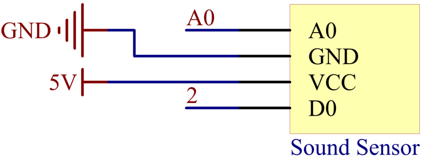

Schéma de connexion
../_images/image224.png

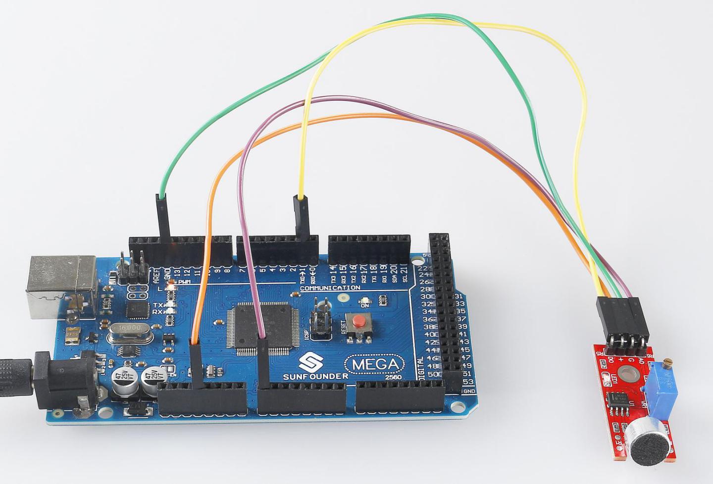

Après avoir téléchargé le code sur la carte Mega2560, vous pouvez ouvrir le moniteur série pour voir la valeur lue de la broche. Lorsque le bruit ambiant devient plus fort, la lecture numérique est « 1 » (ajustez le potentiomètre du module pour modifier le seuil de déclenchement du niveau haut), et la valeur de la broche analogique changera de manière significative ; lorsque l’environnement est silencieux, la lecture numérique est « 0 » et la lecture analogique varie lentement.
La plage de lecture analogique est de « 0 » à « 1023 », mais en fonction des conditions environnementales et des caractéristiques du capteur sonore, la plage réelle de lecture peut être inférieure à la plage théorique. Si un oscilloscope est utilisé, les variations de la lecture analogique du capteur sonore seront plus visibles.

Illustration du phénomène
../_images/image225.jpeg
