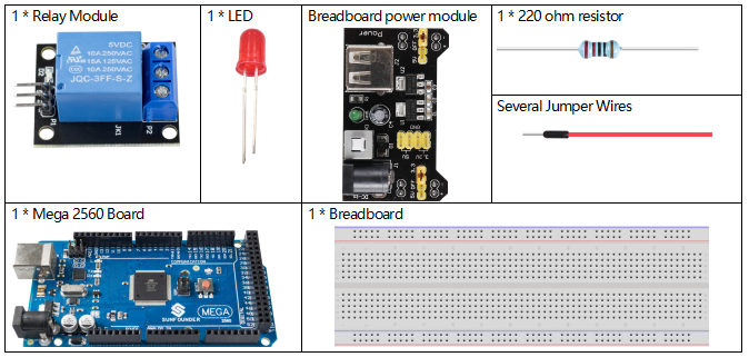

Composants Requis
../_images/Part_two_21.png

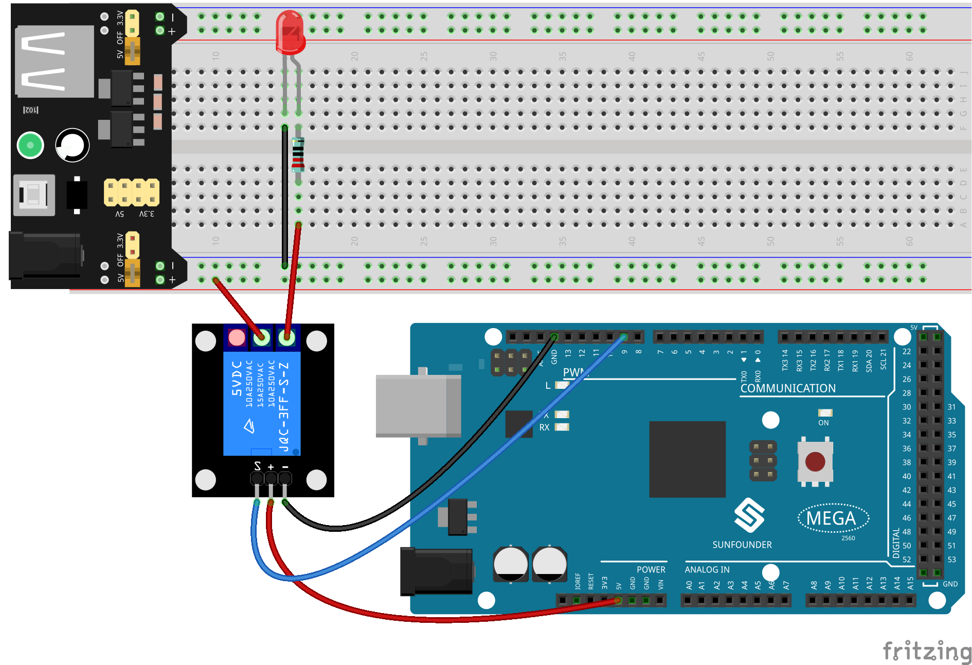

Circuit Fritzing
Dans cet exemple, nous utilisons le module d’alimentation pour alimenter la charge, avec une LED en guise d’exemple.
../_images/image187.png

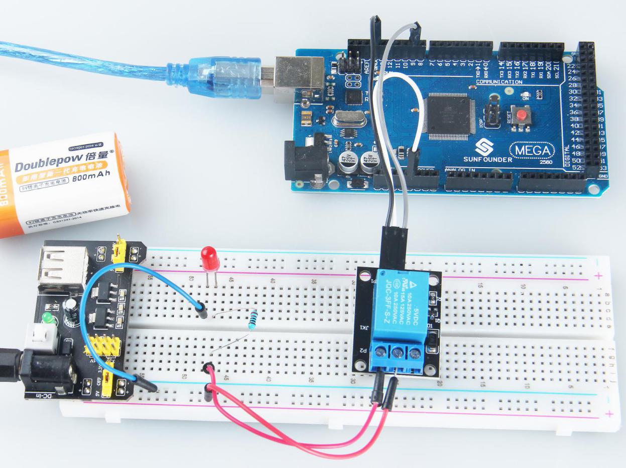

Une fois le code téléversé sur la carte Mega2560, vous verrez le module relais contrôler la fermeture et l’ouverture du circuit externe, modifiant son état de fonctionnement toutes les secondes. Pour une explication détaillée du code, reportez-vous à 1.2 Écriture numérique.
Illustration du Phénomène
../_images/image189.jpeg
