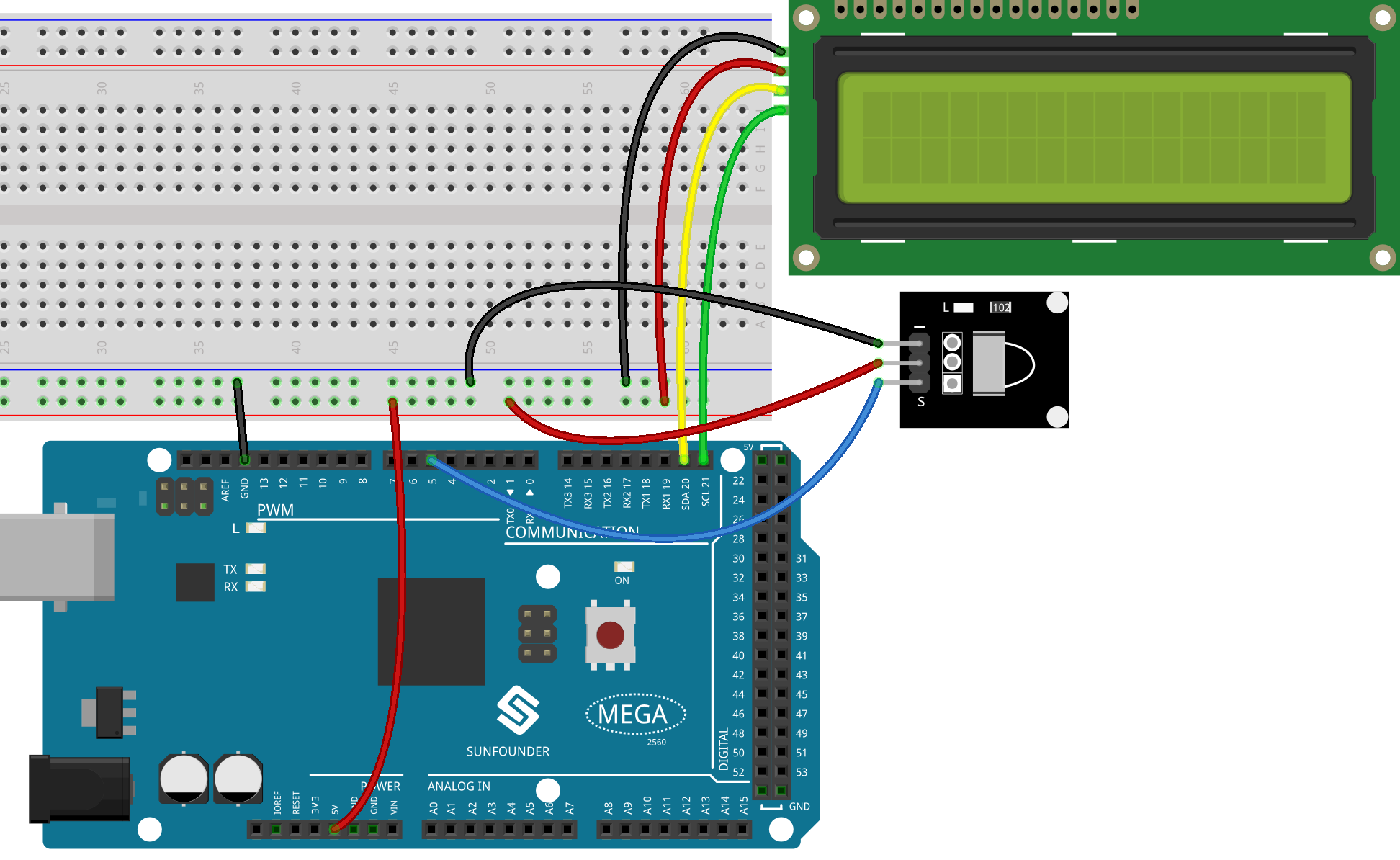

Circuit Fritzing
Dans cet exemple, le câblage de l’écran LCD1602 et du module de réception infrarouge est le suivant.
../_images/image280.png

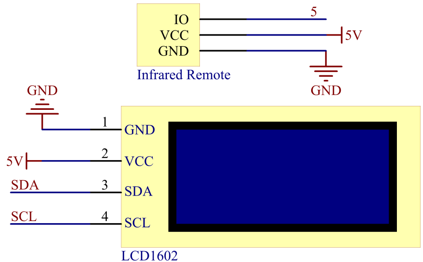

Schéma de câblage
../_images/image281.png
  • Vous pouvez ouvrir directement le fichier 3.4_guessNumber.ino situé dans le dossier sunfounder_vincent_kit_for_arduino\code\3.4_guessNumber.

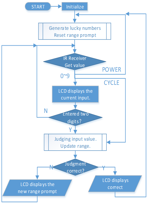

En conclusion, le flux de travail du projet est représenté par le diagramme suivant.

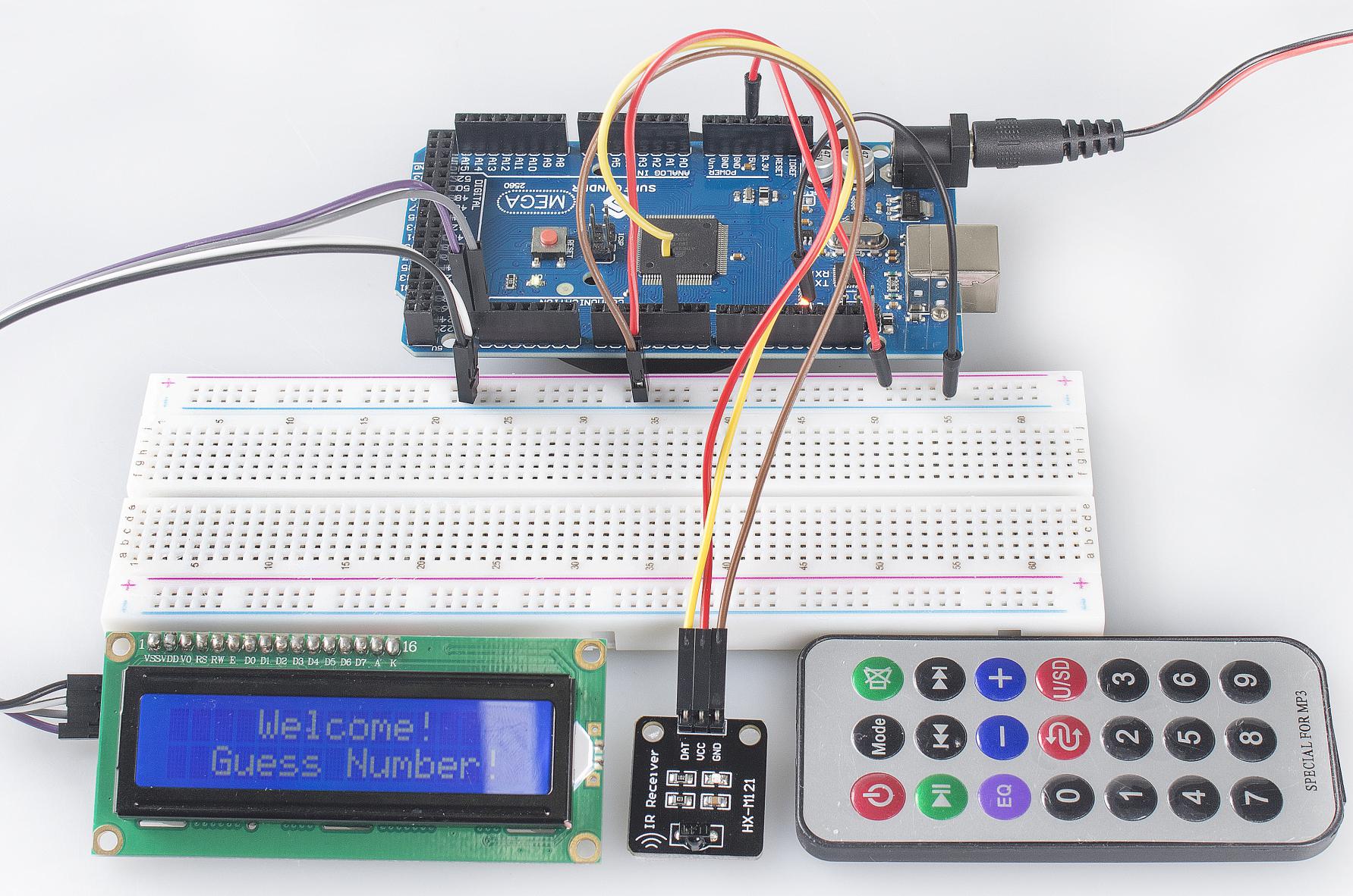

Image de phénomène
../_images/image283.jpeg
