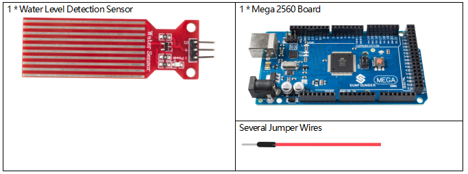

Composants requis
../_images/Part_two_29.png

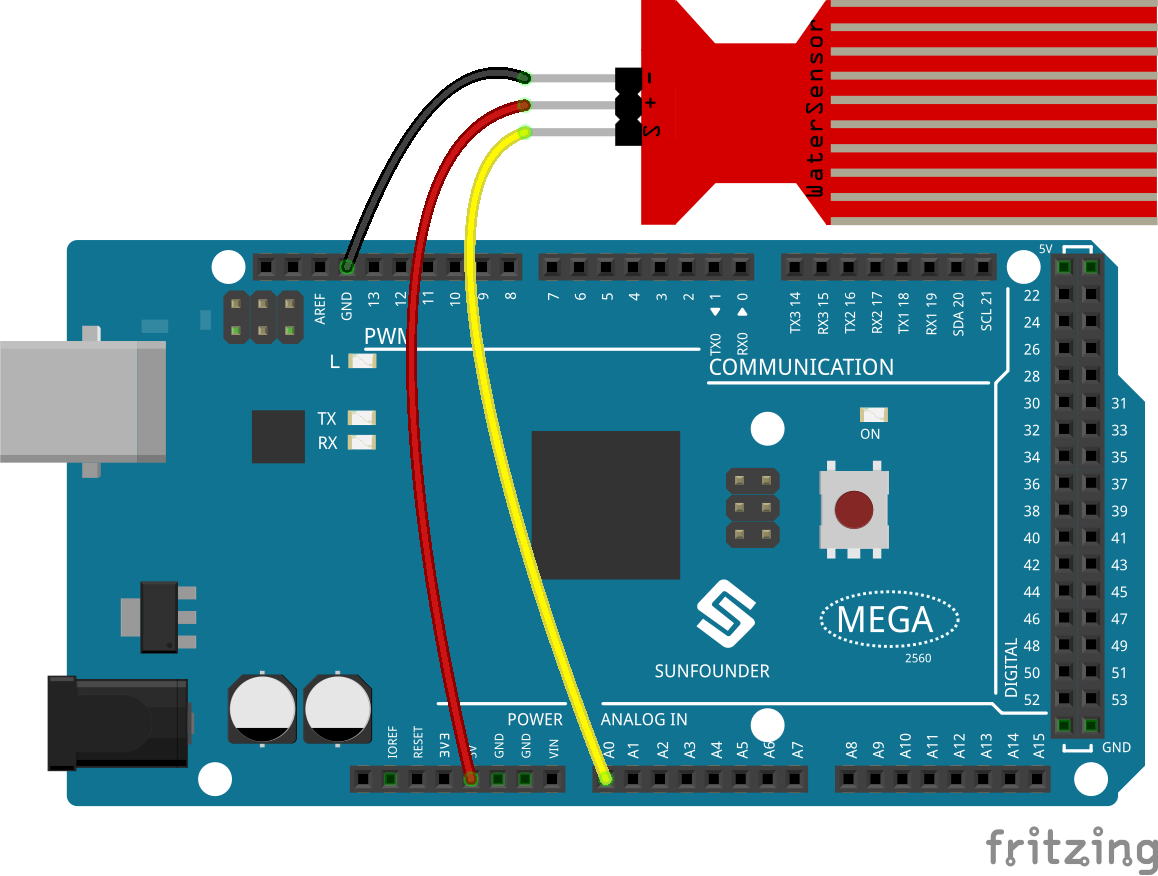

Circuit Fritzing
Dans cet exemple, nous connectons directement les broches du module de capteur de niveau d’eau aux broches de la carte Mega 2560. Nous utilisons la broche analogique A0 pour obtenir la valeur du capteur de niveau d’eau, en connectant la broche « S » du capteur à A0, la broche « - » à GND, et la broche « + » à 5V.
../_images/image227.png

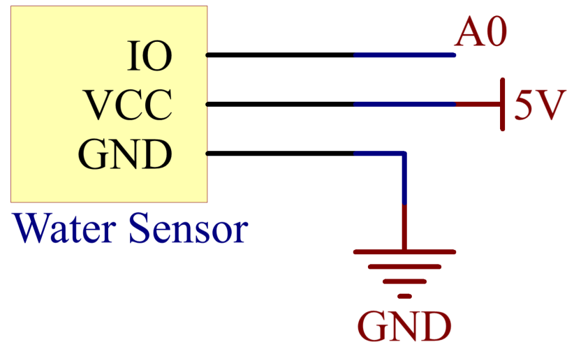

Schéma de connexion
../_images/image228.png

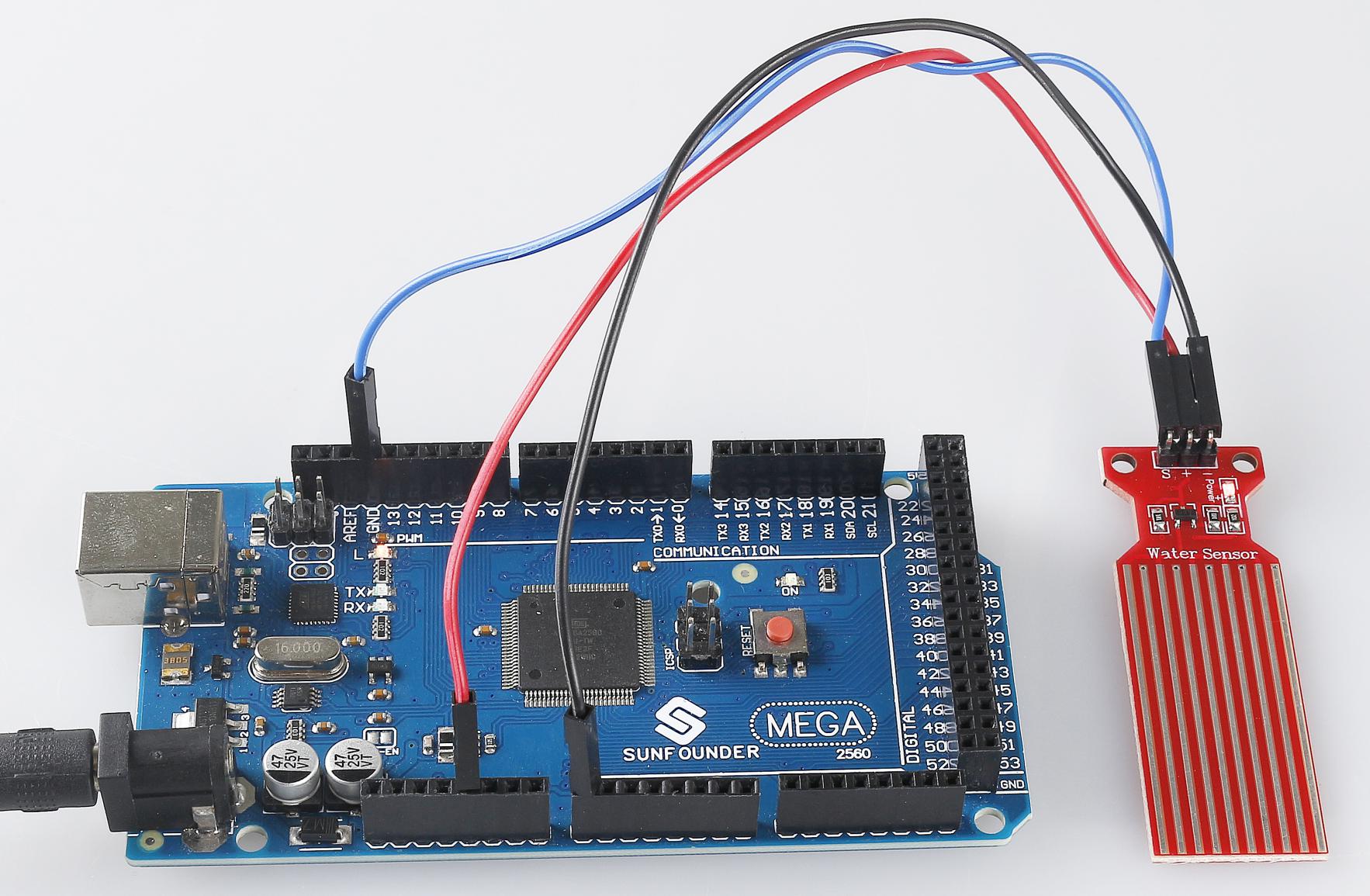

Illustration du phénomène
../_images/image229.jpeg
