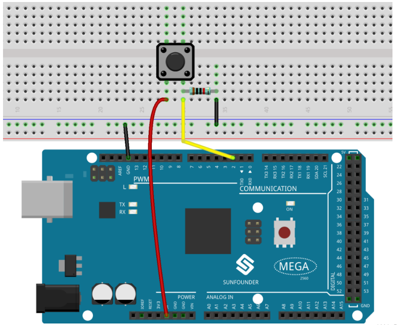

Circuit Fritzing
Dans cet exemple, nous lisons le signal du bouton avec la broche numérique 2. Lorsque le bouton n’est pas appuyé, la broche numérique 2 (via la résistance de pull-down) est reliée à la masse pour lire le niveau bas (0) ; lorsque le bouton est enfoncé, les deux broches sont connectées, et la broche est reliée à l’alimentation 5V, permettant de lire le niveau haut (1).
../_images/image403.png
Si vous déconnectez la broche d’entrée/sortie numérique de tout, la LED peut clignoter de manière aléatoire. Cela est dû au fait que l’entrée est « flottante » - c’est-à-dire qu’elle n’a pas de connexion solide avec la tension ou la masse et retournera donc de manière aléatoire soit HIGH soit LOW. C’est pourquoi une résistance de pull-down est nécessaire dans le circuit.

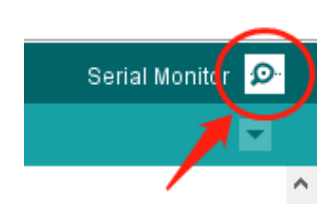

※ Comment activer le Moniteur Série
Cliquez sur l’icône en forme de loupe en haut à droite de la fenêtre de programmation de l’IDE Arduino pour ouvrir le Moniteur Série.

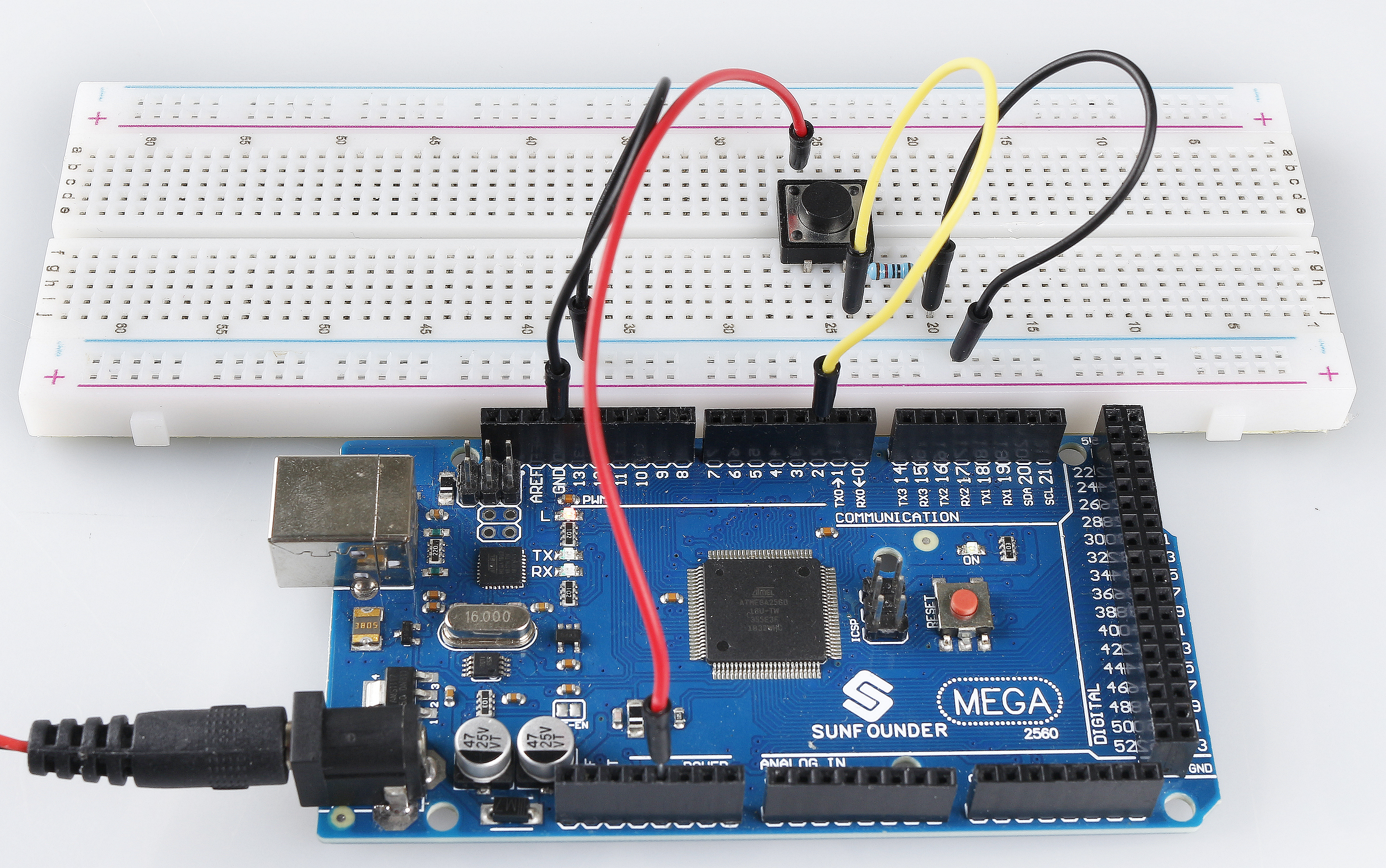

Image du Phénomène
../_images/image43.jpeg
