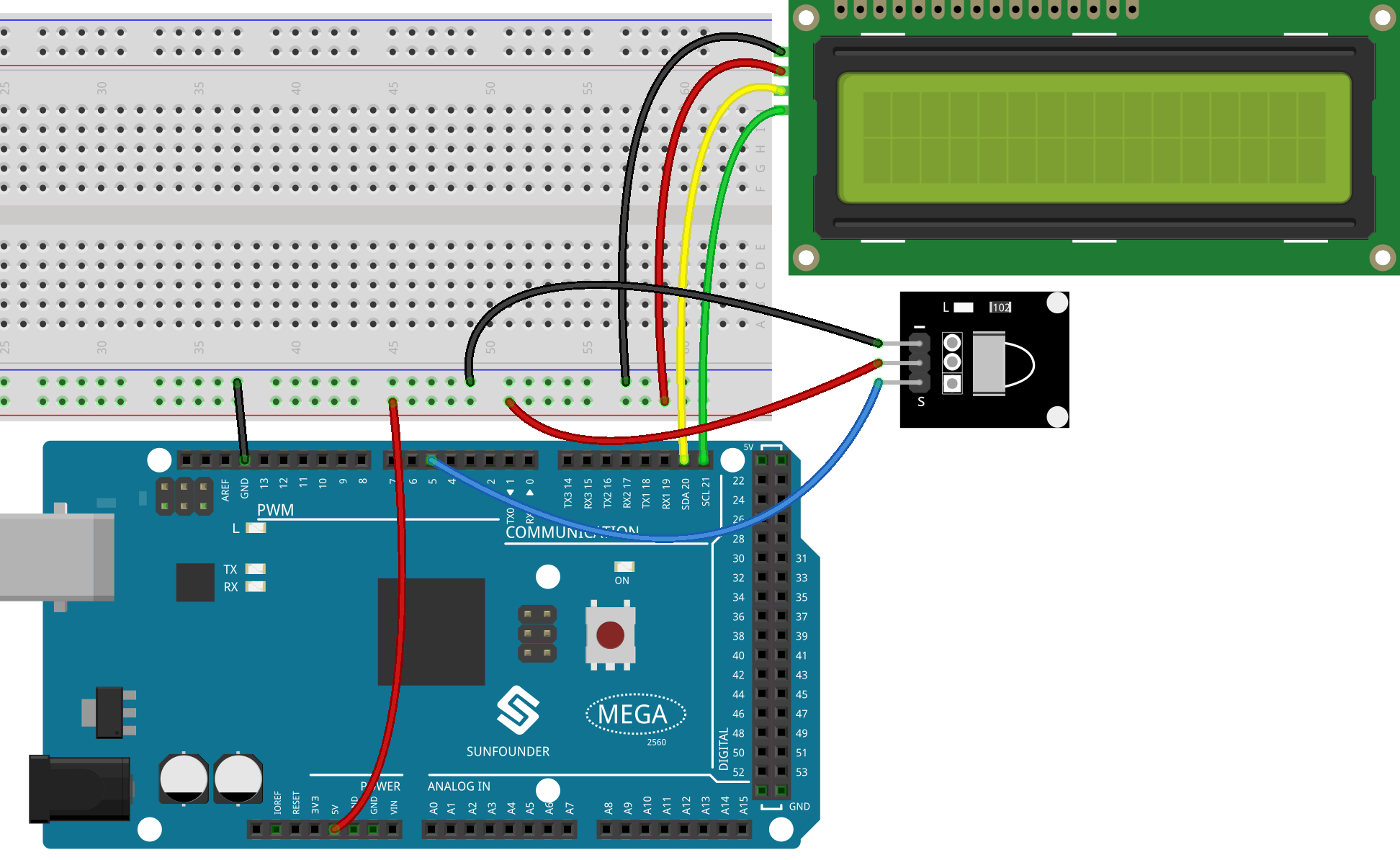

Circuito Fritzing

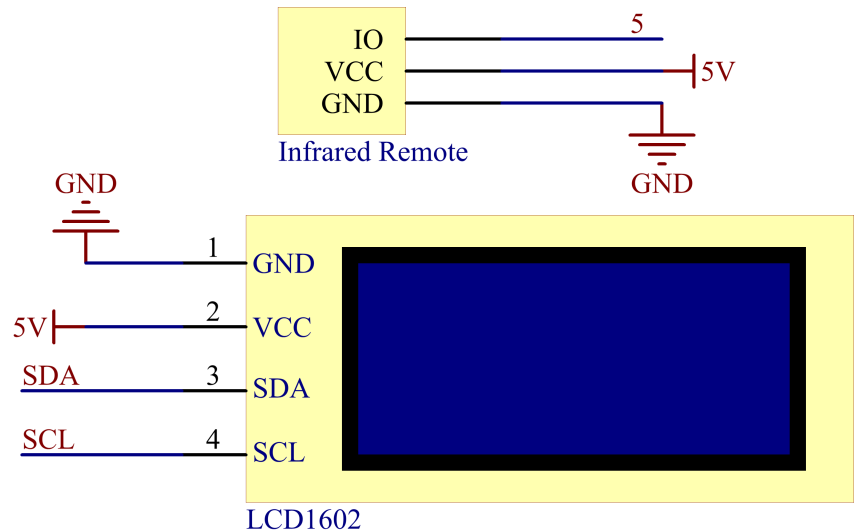

En este ejemplo, las conexiones del LCD1602 y el módulo receptor infrarrojo son las siguientes.
../_images/image280.png
Diagrama esquemático
../_images/image281.png

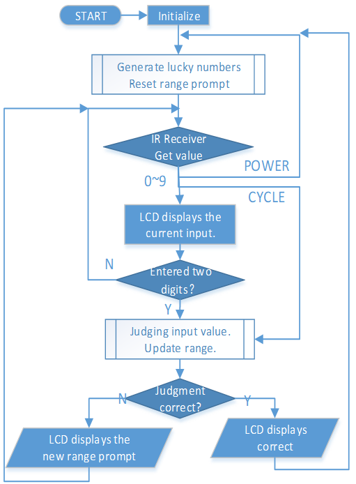

Para que el juego «Adivina el Número» sea más divertido y emocionante, necesitamos lograr las siguientes funciones:
  1. El número de la suerte se mostrará al iniciar y reiniciar el juego, y el rango de números se restablecerá a 0 ~ 99.
  2. El LCD mostrará el número ingresado y el rango de números actualizado.
  3. Después de ingresar dos dígitos, se emitirá automáticamente un juicio de resultado.
  4. Si ingresas un solo dígito, puedes presionar la tecla CYCLE (la tecla en el centro del control remoto) para iniciar el juicio de resultado.
  5. Si no se adivina el número, se mostrará el nuevo rango de números (por ejemplo, si el número de la suerte es 51 y se ingresa 50, el rango de números cambiará a 50~99).
  6. El juego se reiniciará automáticamente después de adivinar el número de la suerte, permitiendo al jugador iniciar una nueva ronda.
  7. El juego se puede reiniciar directamente presionando el botón POWER (el botón en la esquina superior izquierda).
En conclusión, el flujo de trabajo del proyecto se muestra en el diagrama de flujo.

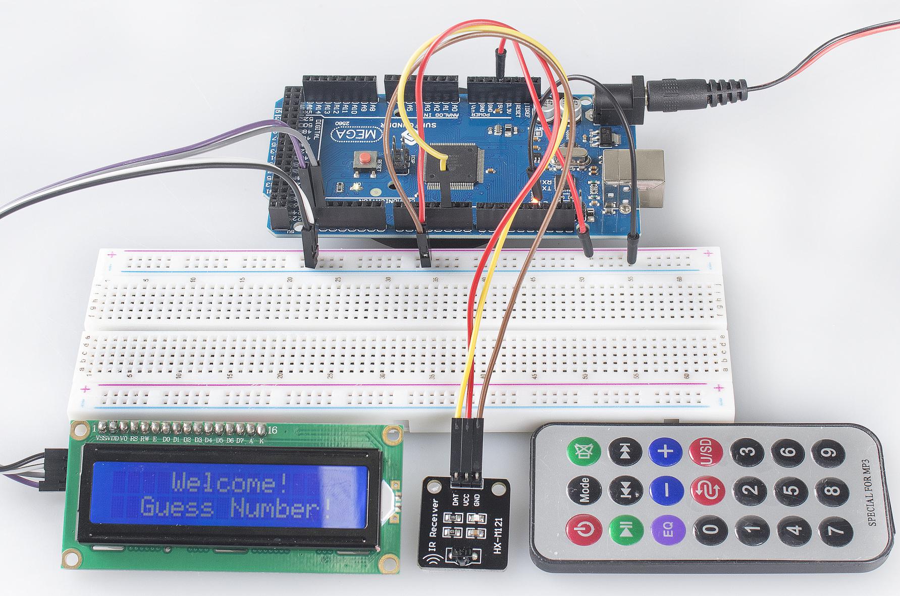

Imagen del Fenómeno
../_images/image283.jpeg
