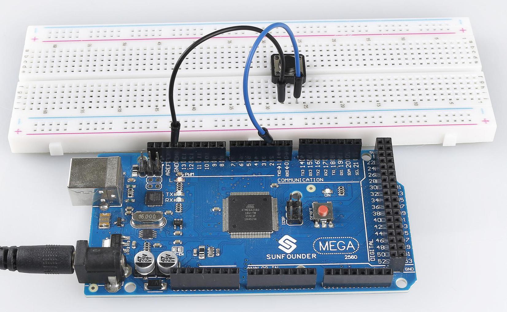

Imagen del fenómeno
../_images/image55.jpeg
