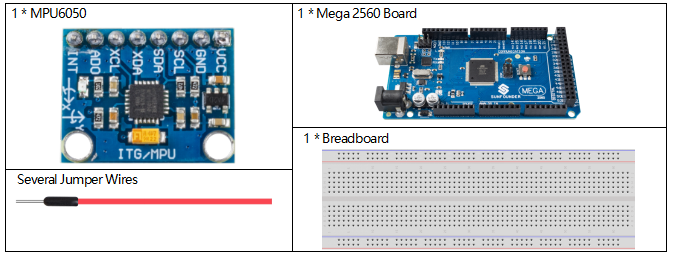

Componentes necesarios
../_images/Part_two_34.png

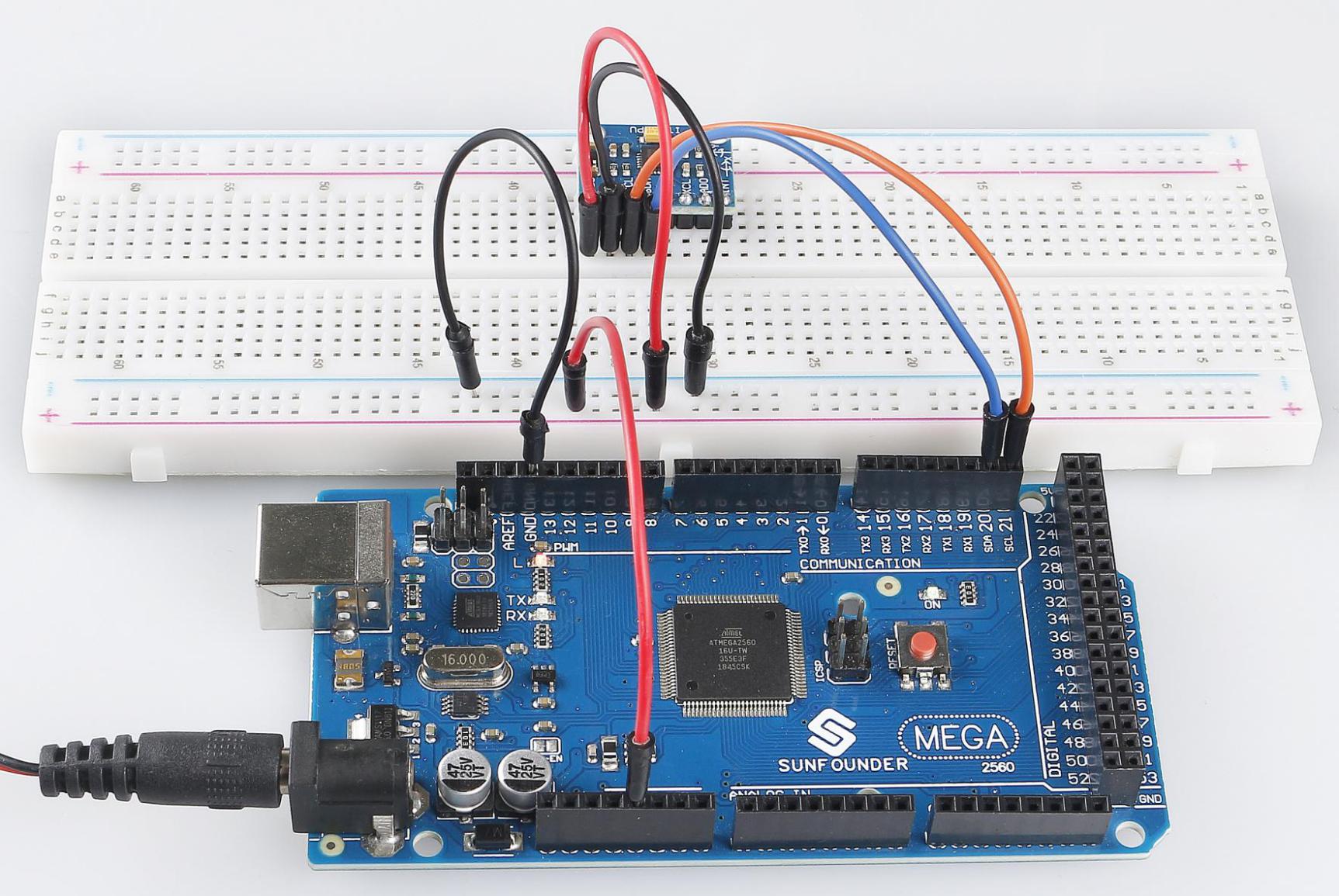

Circuito Fritzing

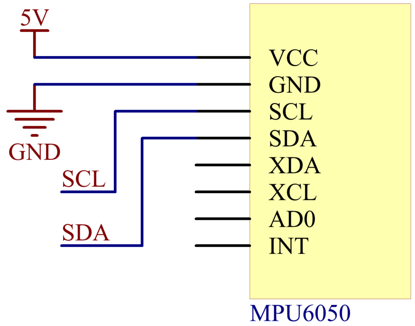

En este ejemplo, conectamos el MPU6050 a través de IIC. Insertamos el MPU6050 en la protoboard; conecta el VCC a 5V, GND a GND, SCL al pin SCL 21, y SDA al pin SDA 20.
../_images/image253.png
Diagrama esquemático
../_images/image254.png

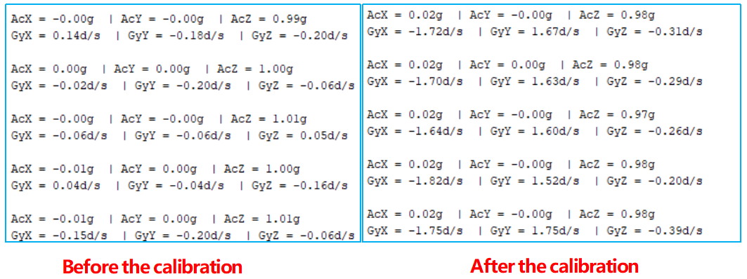

En estado estático sobre la mesa, la aceleración en el eje Z es de 1 unidad de gravedad, mientras que los ejes X e Y son 0.
Antes de su uso, es necesario calibrar el módulo, los métodos son los siguientes:
  1. Coloca el módulo MPU6050 horizontalmente sobre la mesa y fíjalo con pinzas o cinta adhesiva.
  2. Ejecuta el código de ejemplo para obtener los DATOS EN BRUTO del MPU6050 cuando está en reposo.
  3. Añade compensaciones según las lecturas obtenidas cuando el MPU6050 está en reposo.
Toma como ejemplo el MPU6050 que usamos, y los resultados de la compensación son los siguientes:
Serial.print(AcX / 65536  * ACCELE_RANGE - 0.02);
Serial.print(AcY / 65536  * ACCELE_RANGE + 0);
Serial.print(AcZ/65536  * ACCELE_RANGE + 0.02);
Serial.print(GyX / 65536  * GYROSC_RANGE + 1.70);
Serial.print(GyY/65536  * GYROSC_RANGE - 1.70);
Serial.print(GyZ/65536*GYROSC_RANGE + 0.25);
../_images/Part_two_34_Code_Analysis.png
