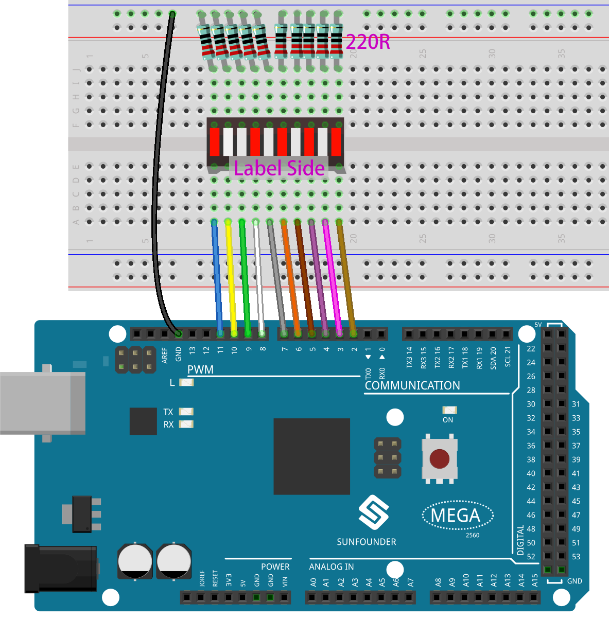

Circuito Fritzing
En este ejemplo, utilizamos los pines digitales 2~11 para controlar el Gráfico de Barras LED. Este dispositivo contiene diez LEDs separados, y cada LED tiene dos pines. Los pines izquierdos 1~10 del Gráfico de Barras LED están conectados a los pines digitales 2~11 respectivamente; los pines del lado derecho 11~20 están conectados por separado al mismo lado de resistencias de 220 ohmios, cuyos otros extremos están conectados a GND.
../_images/image82.png

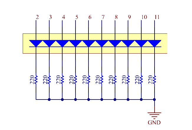

Diagrama esquemático
../_images/image427.png

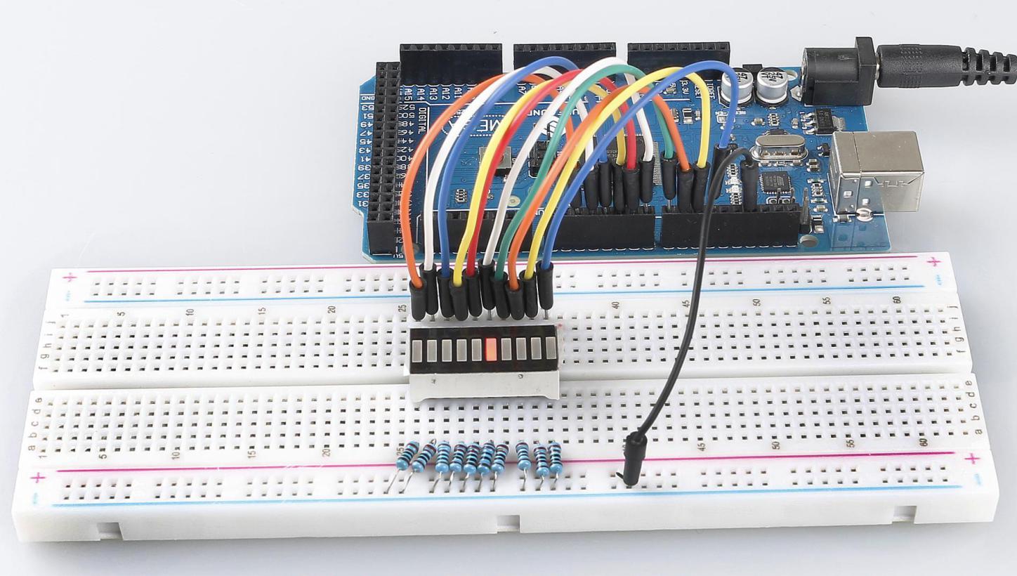

Imagen del fenómeno
../_images/image84.jpeg
