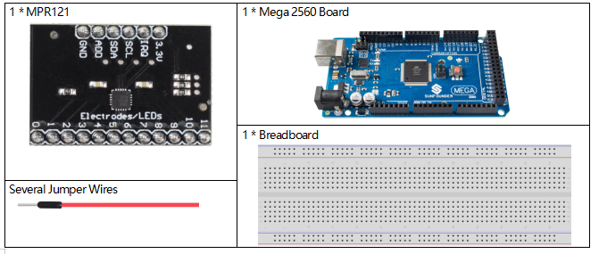

Componentes necesarios
../_images/Part_two_24.png

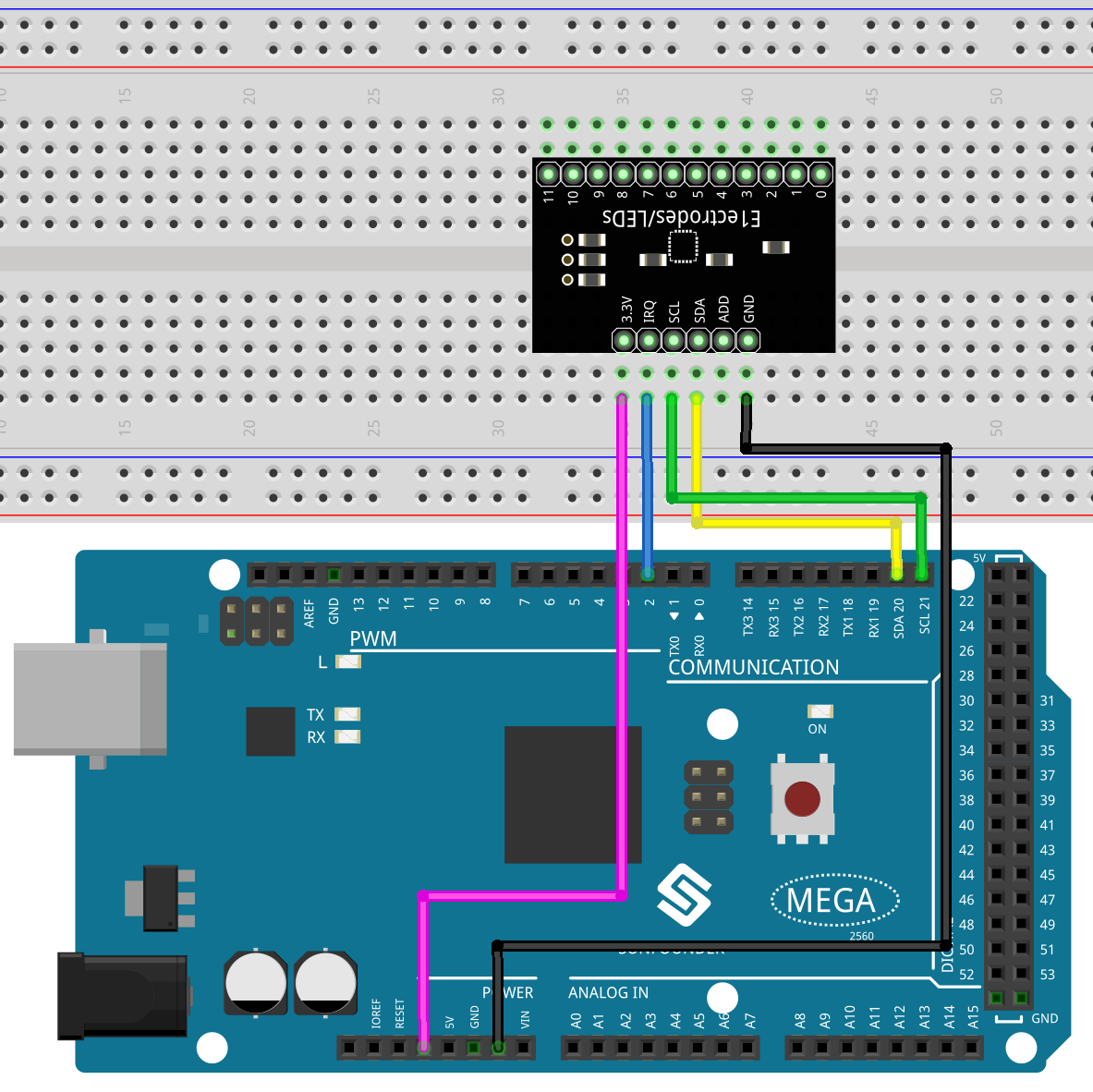

Circuito Fritzing
En este ejemplo, insertamos el MPR121 en la placa de pruebas. Conecta el GND del MPR121 a GND, 3.3V a 3V3, IRQ al pin digital 2, SCL al pin SCL (21) y SDA al pin SDA (20). Hay 12 electrodos para la detección táctil. Nota: el MPR121 funciona con 3.3V, no con 5V.
../_images/image201.png

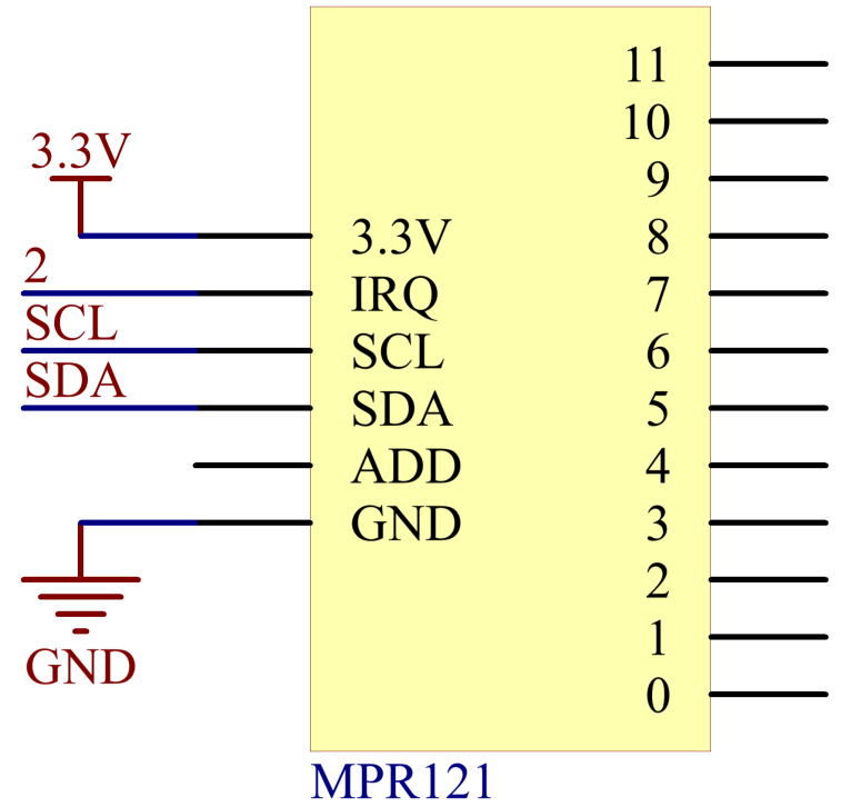

Diagrama esquemático
../_images/image202.png

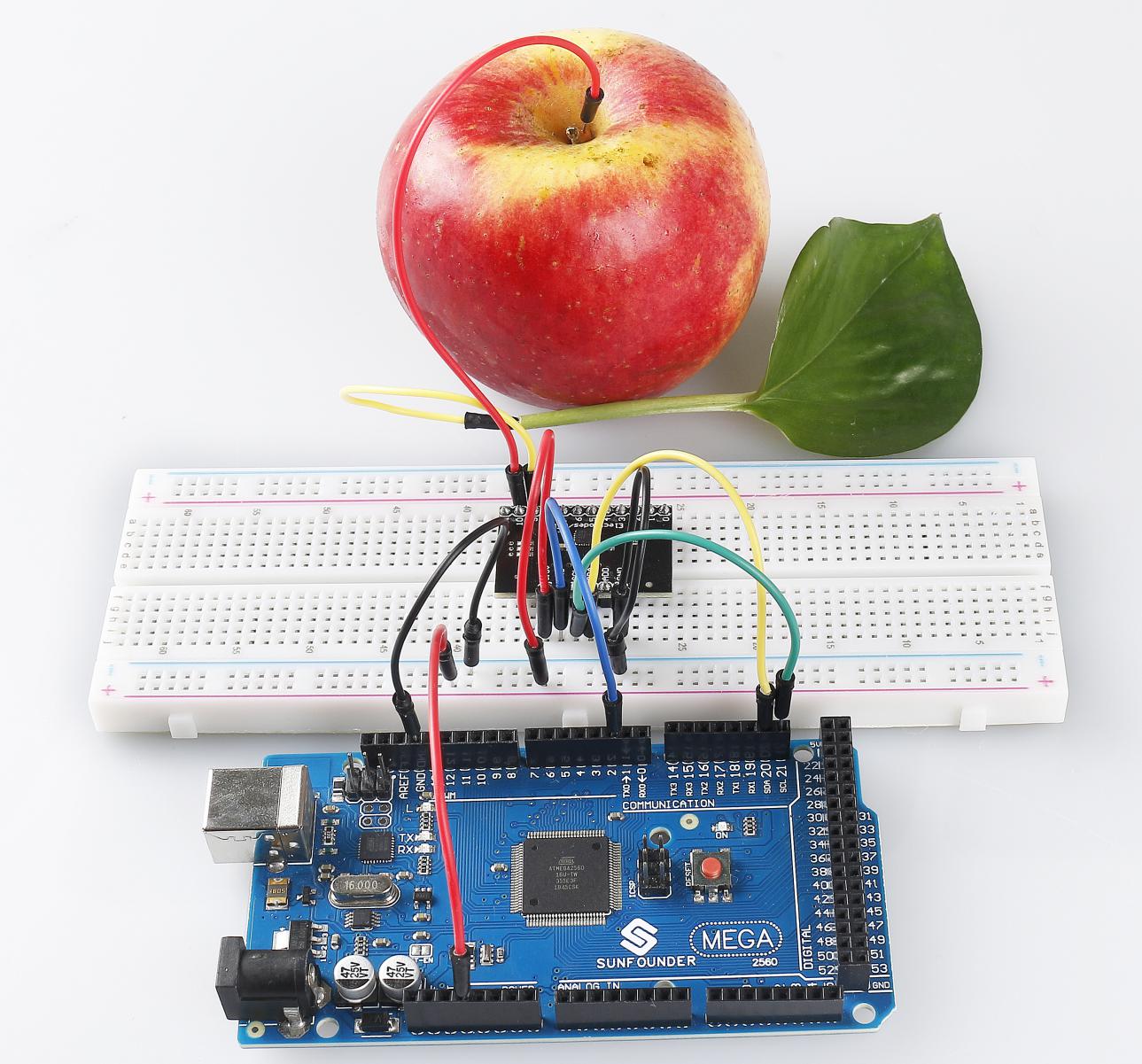

Imagen del fenómeno
../_images/image203.jpeg
