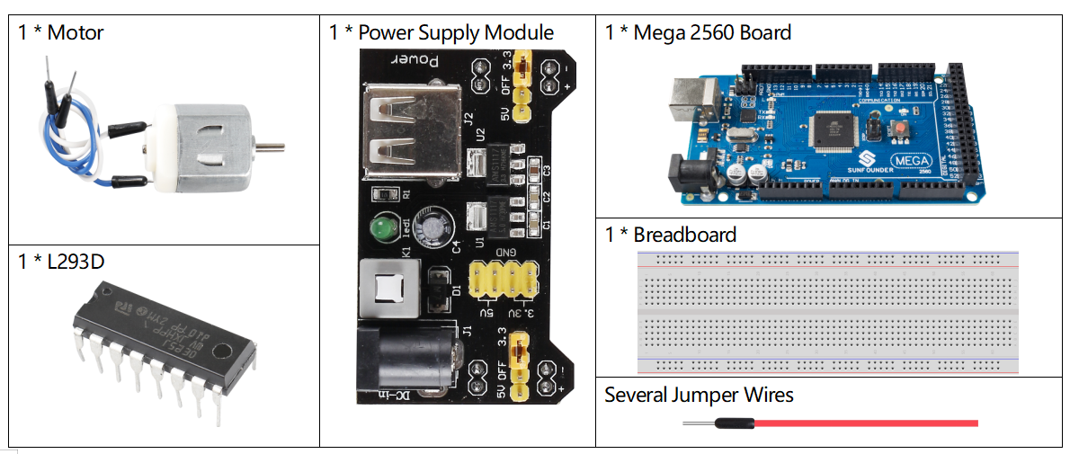

Componentes necesarios
../_images/list_2.13.png

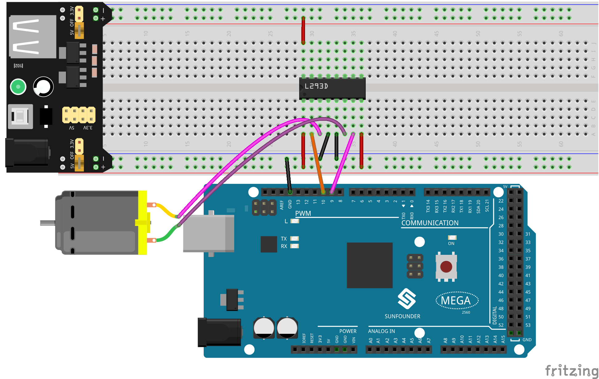

Circuito Fritzing
En este ejemplo, usamos un Módulo de Fuente de Alimentación para proporcionar energía al ánodo y cátodo de la placa. El GND de la placa Mega 2560 está conectado al cátodo.
../_images/image141.png

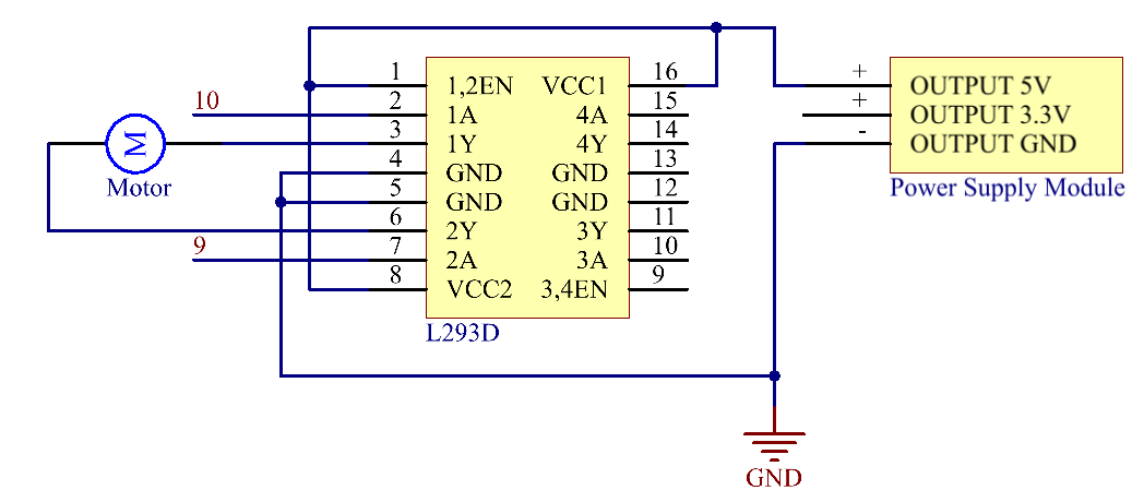

Diagrama esquemático
../_images/image459.png

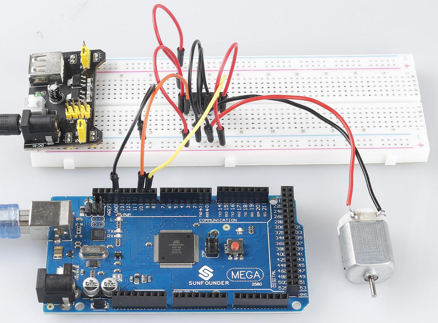

Imagen del fenómeno
../_images/image143.jpeg
