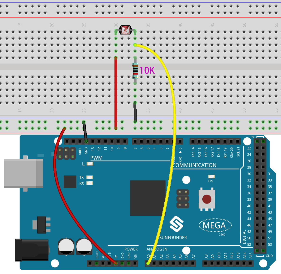

Circuito Fritzing

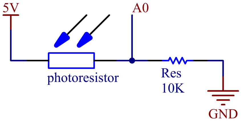

En este ejemplo, utilizamos el pin analógico (A0) para leer el valor del fotorresistor. Un pin del fotorresistor se conecta a 5V, y el otro se conecta a A0. Además, se necesita una resistencia de 10kΩ antes de conectar el otro pin a GND.
../_images/image213.png
Diagrama esquemático
../_images/image214.png

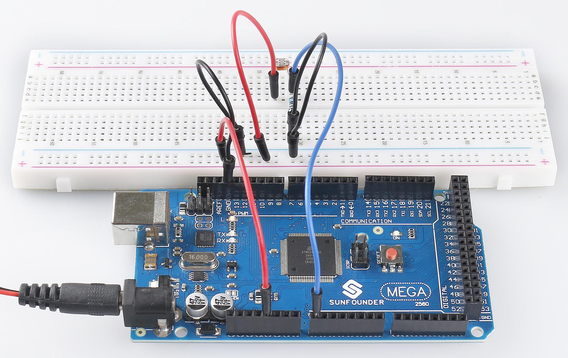

Una vez subido el código a la placa Mega2560, puedes abrir el monitor serial para ver el valor leído del pin. Cuando la luz ambiental se vuelve más intensa, la lectura aumenta correspondientemente. El rango de lectura del pin es de 「0」 a 「1023」. Sin embargo, según las condiciones ambientales y las características del fotorresistor, el rango de lectura real puede ser menor al rango teórico. Para una explicación detallada del código, consulta 1.5 Lectura Analógica.
Imagen del fenómeno
../_images/image215.jpeg
