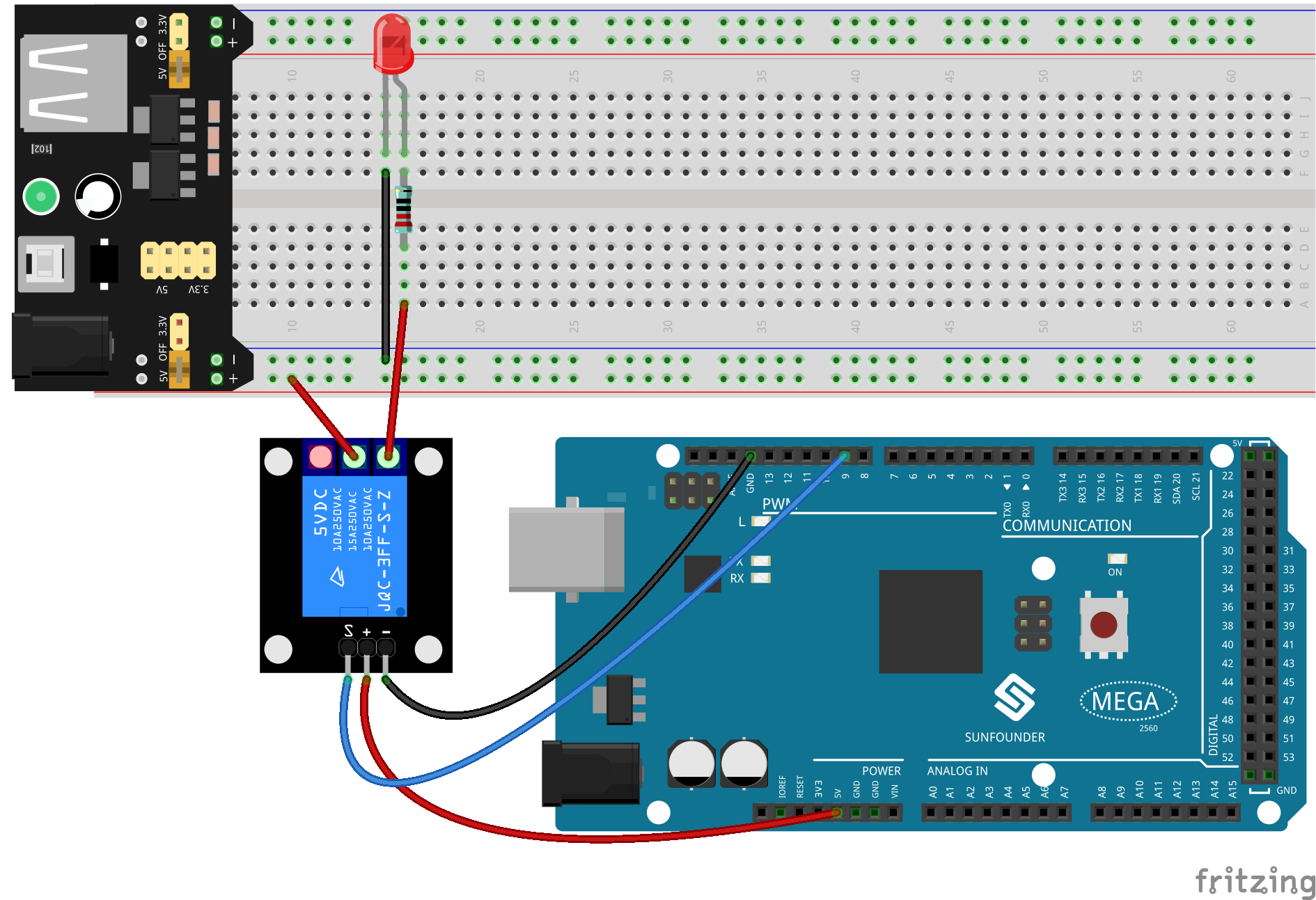

Circuito Fritzing
En este ejemplo, usamos el Módulo de Alimentación para suministrar energía a la carga, utilizando un LED como ejemplo.
../_images/image187.png

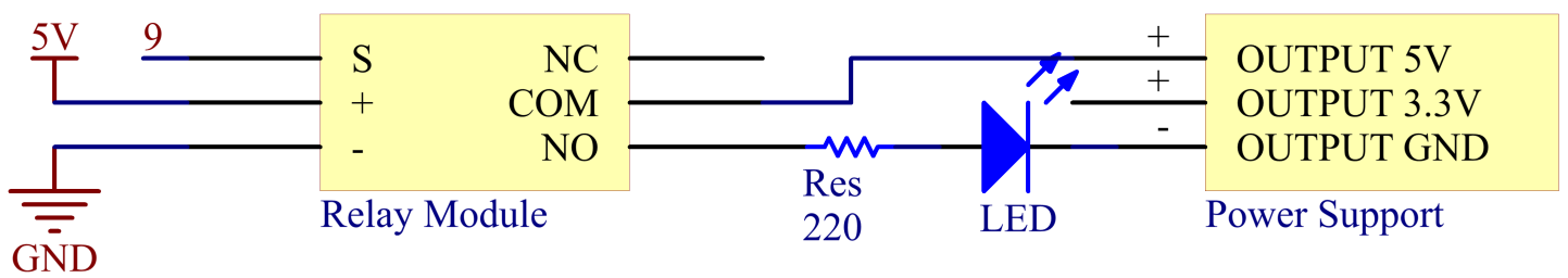

Diagrama esquemático
../_images/image188.png

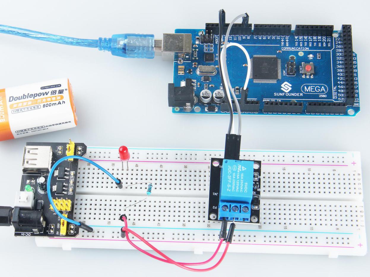

Una vez que el código se carga en la placa Mega2560, puedes observar que el Módulo de Relé controla el cierre y apertura del circuito externo, cambiando su estado de funcionamiento cada segundo. Para una explicación detallada del código, consulta 1.2 Escribir en digital.
Imagen del fenómeno
../_images/image189.jpeg
