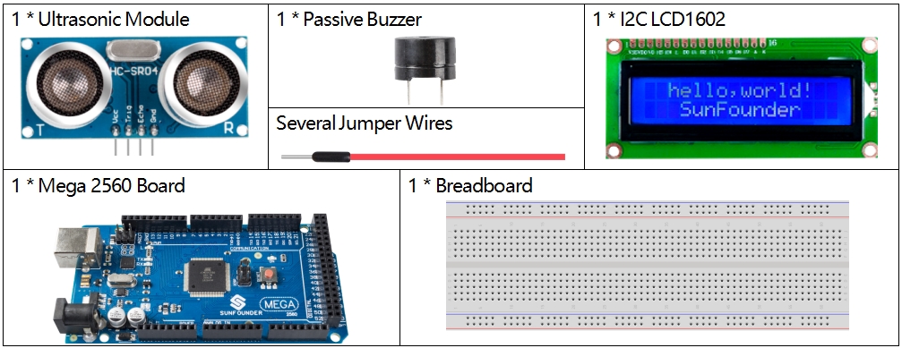

Componentes necesarios
../_images/Part_three_1.png

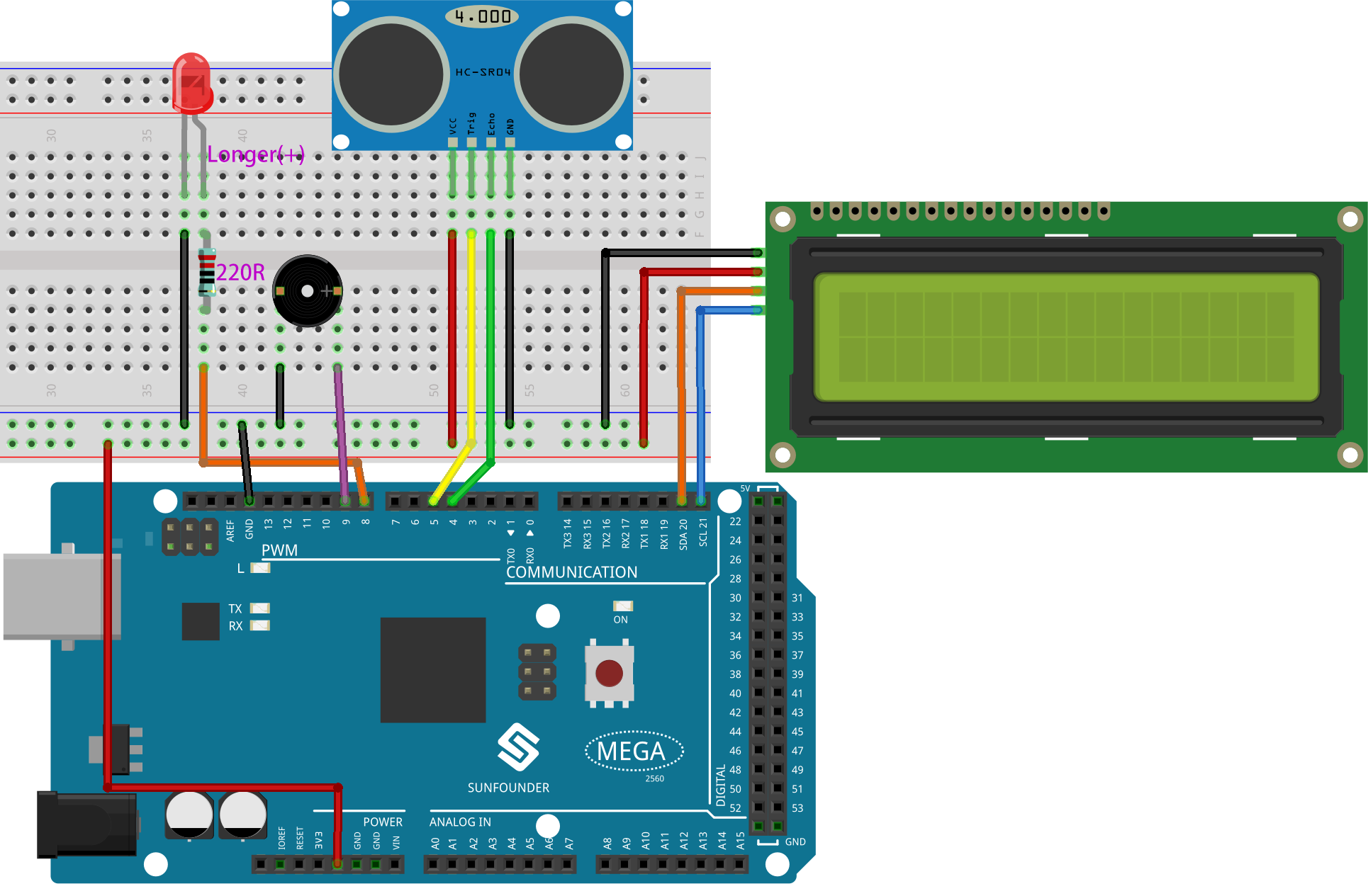

Circuito Fritzing
En este ejemplo, el esquema de conexión se muestra a continuación.
../_images/image264.png

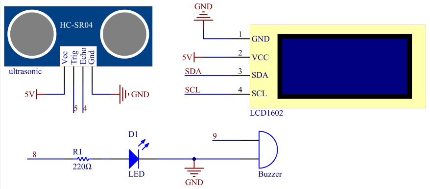

Diagrama esquemático
../_images/image265.png
