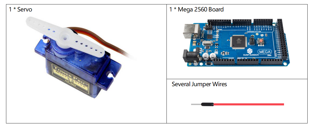

Componentes necesarios
../_images/list_2.12.png

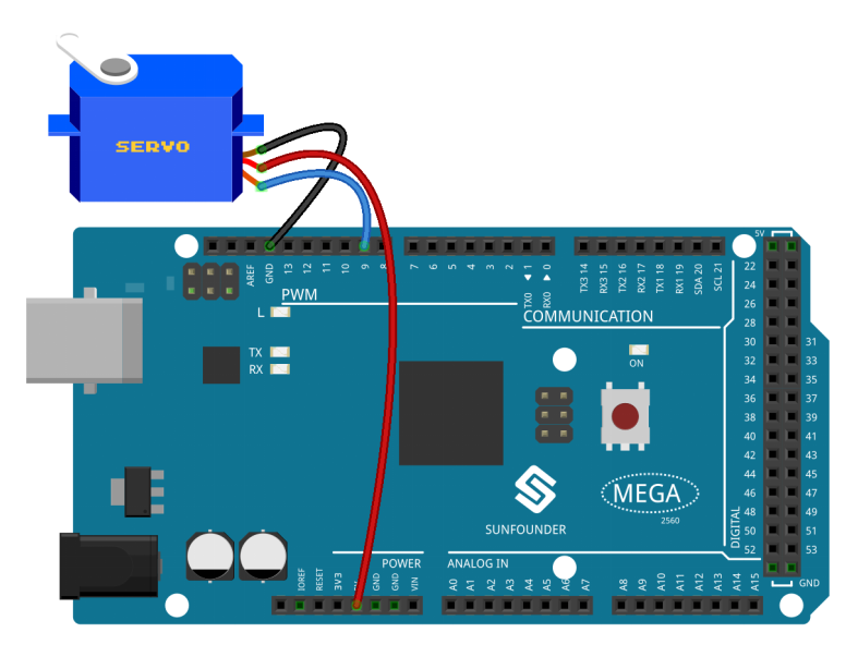

Circuito Fritzing
En este ejemplo, usamos el pin PWM 9 para controlar el Servo. Conecta el cable naranja del servo al pin PWM 9, el cable rojo a 5V y el cable marrón a GND.
../_images/image454.png

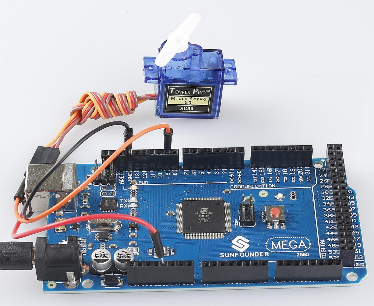

Imagen del fenómeno
../_images/image132.jpeg
