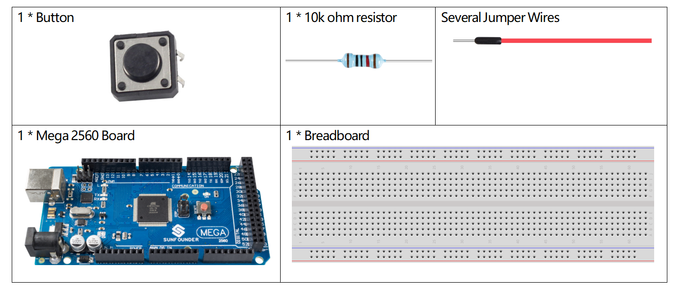

Componentes necesarios

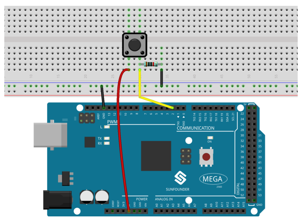

Circuito Fritzing
En este ejemplo, leemos la señal del botón con el pin digital. Cuando el botón no está presionado, el pin digital 2 (a través de una resistencia pull-down) se conecta a tierra, leyendo un nivel bajo (0). Cuando se presiona el botón, ambos pines se conectan, y cuando el pin se conecta a la fuente de alimentación de 5V, se lee un nivel alto (1).
../_images/image464.png
Si desconectas el pin de I/O digital de cualquier conexión, el LED puede parpadear de manera errática. La entrada queda «flotante» o sin una conexión sólida a voltaje o tierra, y por lo tanto, regresará aleatoriamente valores HIGH o LOW. Por eso es necesaria una resistencia pull-down en el circuito.

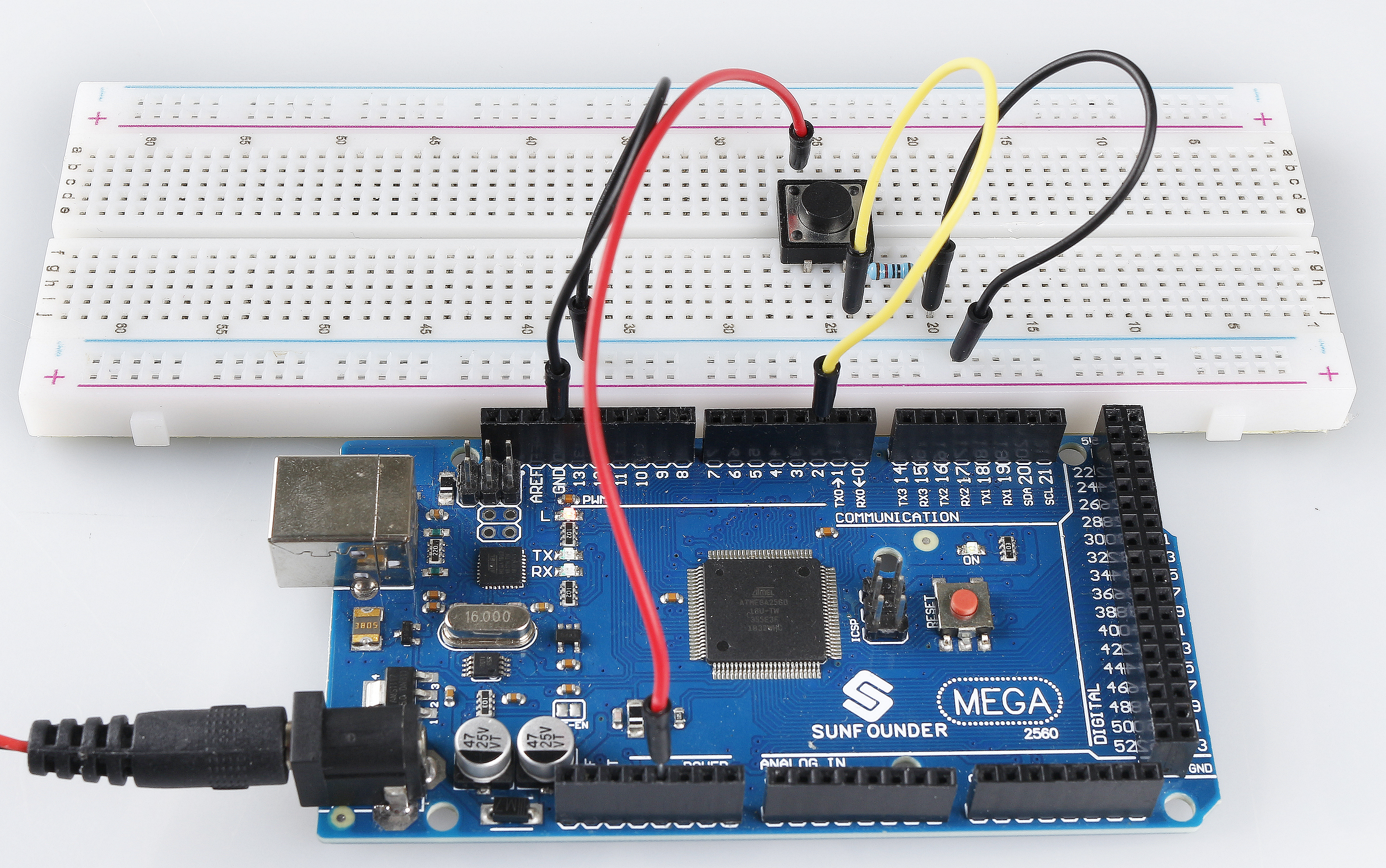

Imagen del fenómeno
../_images/image43.jpeg
