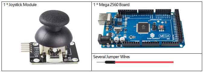

Componentes necesarios
../_images/Part_two_23.png

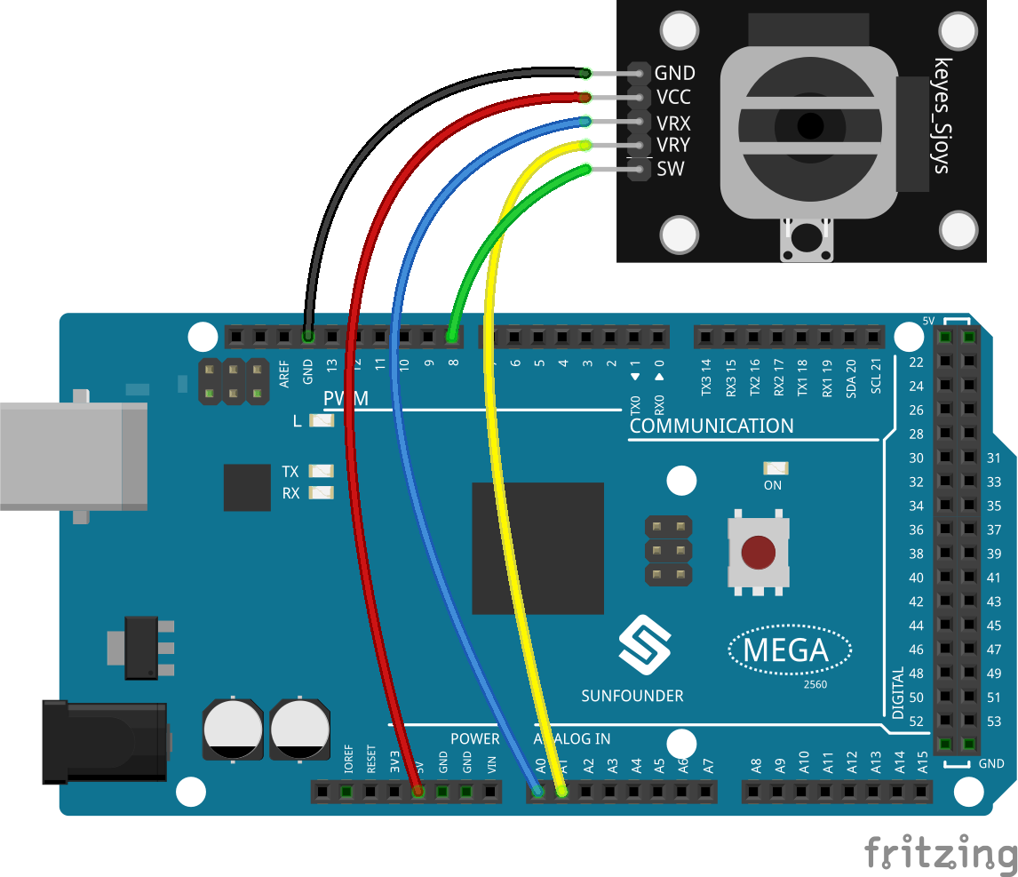

Circuito Fritzing

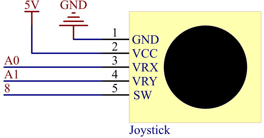

En este ejemplo, conectamos el GND del Joystick a GND, VCC a 5V y VRX al pin A0. Luego conectamos VRY al pin A1 y SW al pin 8.
../_images/image196.png
Diagrama esquemático
../_images/image197.png

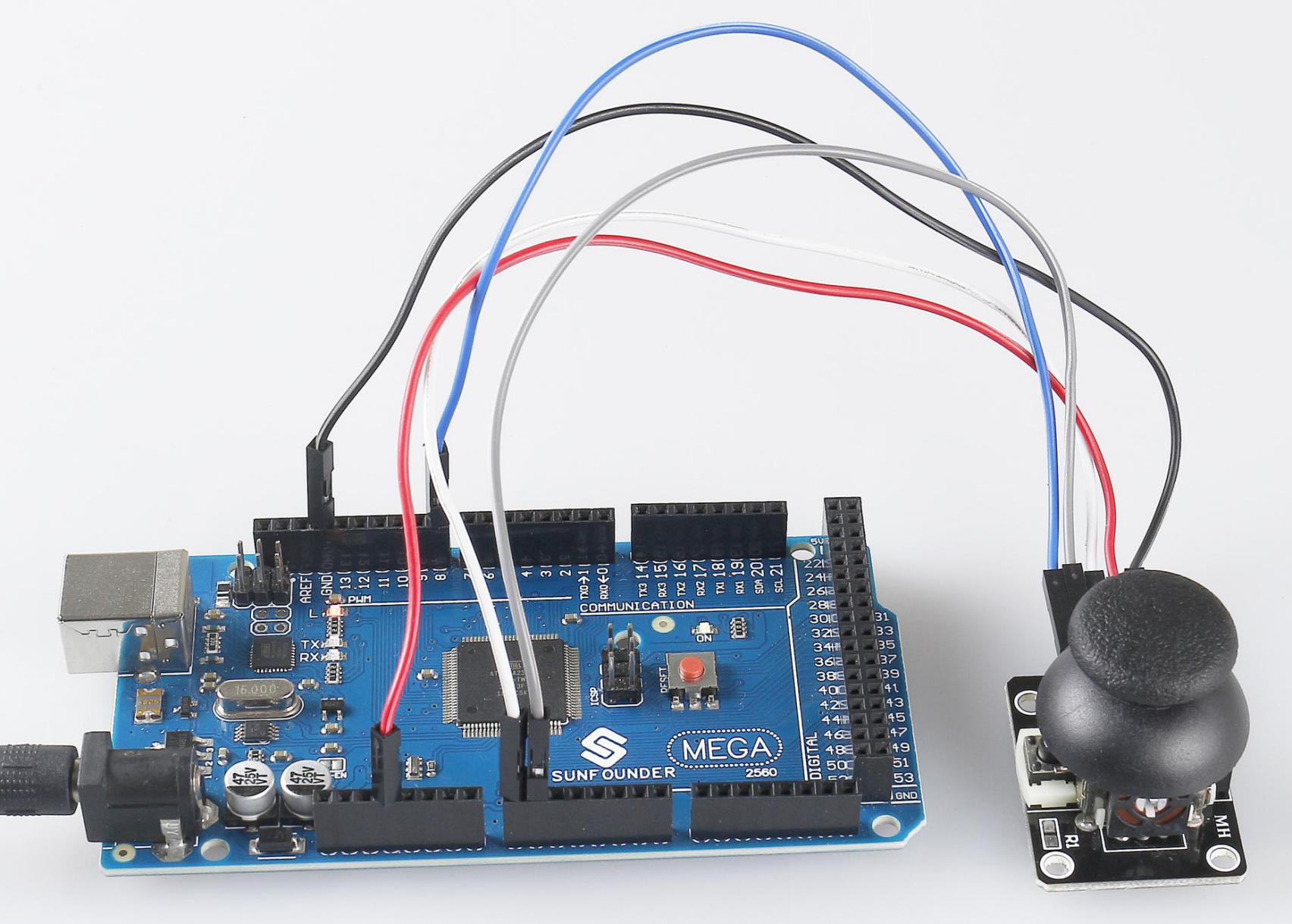

Una vez cargado el código en la placa Mega2560, puedes abrir el monitor serial para ver las lecturas de los ejes X e Y del Joystick, así como el estado del botón en el eje Z. Los valores de los ejes X e Y son analógicos y varían dentro del rango de 「0」~「1023」. El eje Z muestra un valor numérico que indica su estado, ya sea 「1」 o 「0」. Consulta 1.5 Lectura Analógica y 1.4 Lectura Digital para una explicación detallada del código.
Imagen del fenómeno
../_images/image198.jpeg
