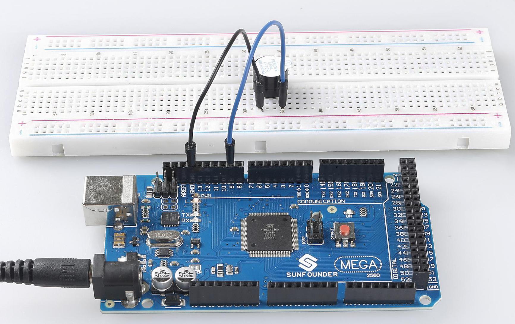

Imagen del fenómeno
../_images/image121.jpeg
