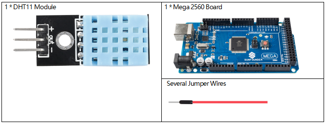

Componentes necesarios
../_images/Part_two_32.png

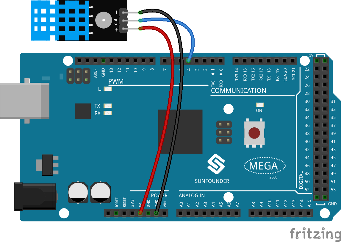

En este ejemplo, conectamos directamente los pines del módulo DHT11 a los pines de la placa Mega 2560, y utilizamos el pin 4 para leer la señal del módulo DHT11. Conecta el pin「+」del módulo DHT11 a 5V, el pin「-」a GND y el pin OUT al pin 4.
../_images/image241.png

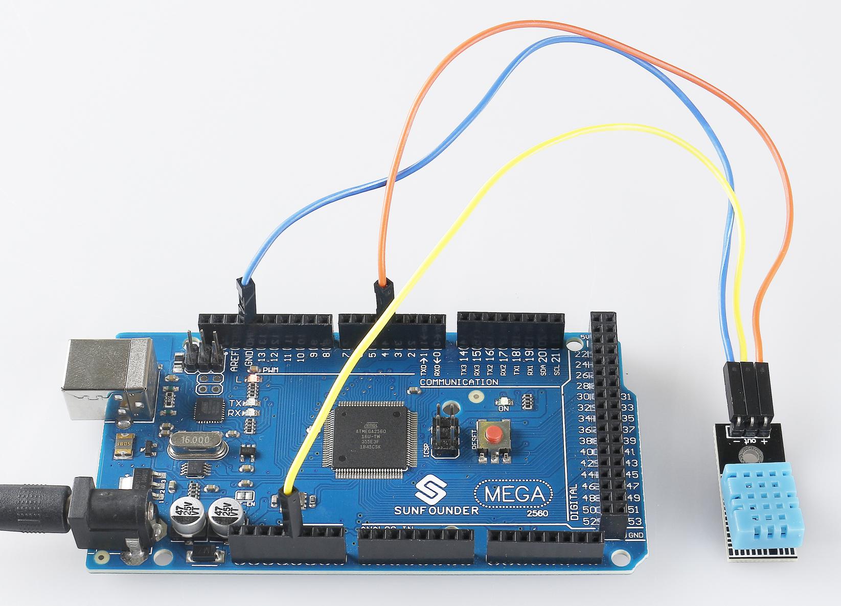

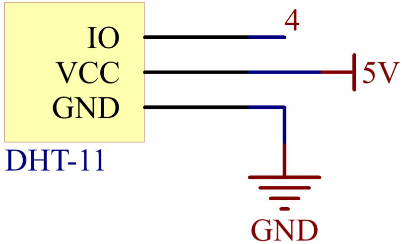

Diagrama de conexión
../_images/image242.png
