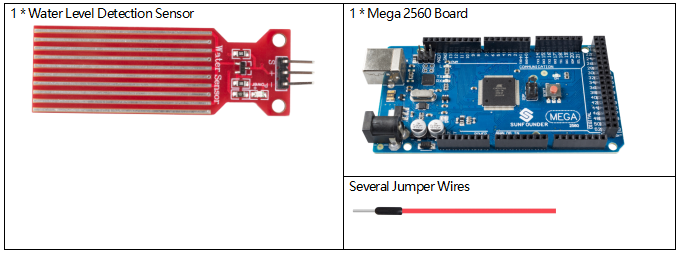

Componentes necesarios
../_images/Part_two_29.png

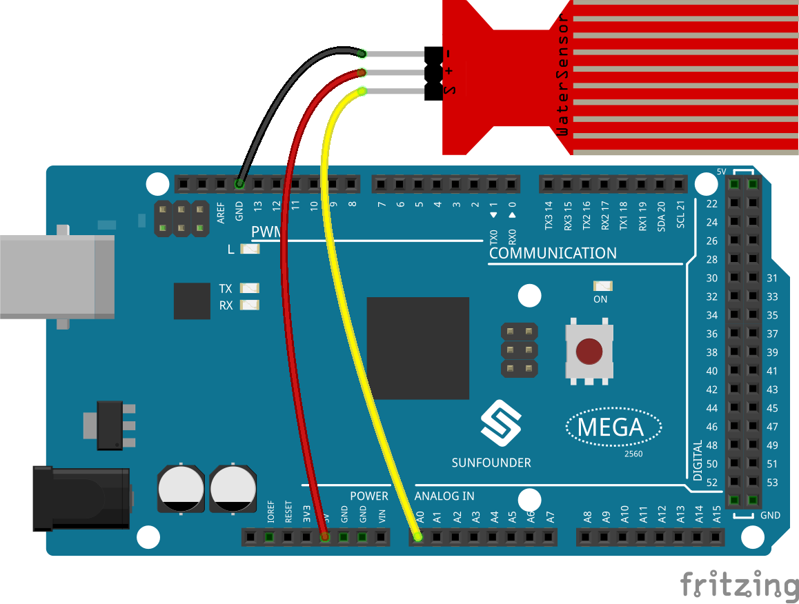

Circuito Fritzing
En este ejemplo, conectamos directamente los pines del módulo sensor de agua a los pines de la placa Mega 2560. Utilizamos el pin analógico A0 para leer el valor del sensor, conectando el pin「S」del sensor a A0, 「-」a GND, y 「+」a 5V.
../_images/image227.png

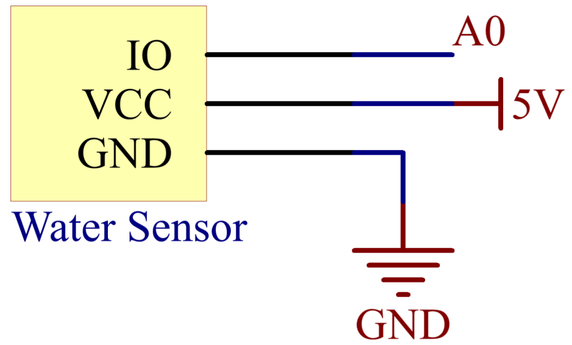

Diagrama esquemático
../_images/image228.png

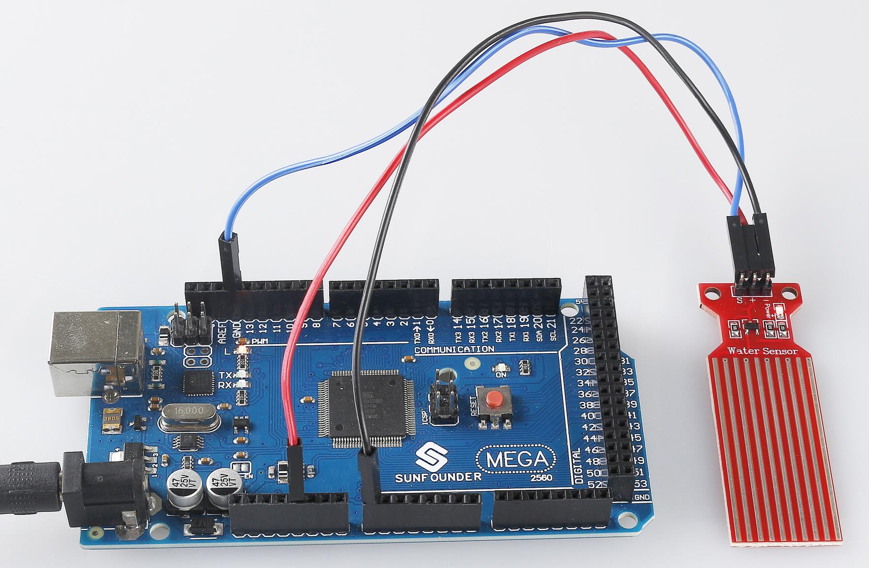

Después de cargar el código en la placa Mega2560, puedes abrir el monitor serial para ver el valor de lectura del pin. A medida que sube el nivel de agua, los valores leídos aumentan. Las lecturas varían en el rango de 「0」a「1023」, aunque, debido a las condiciones ambientales y las características del sensor, el rango real de lectura puede ser menor que el teórico. Consulta la Parte 1-1.5 Analog Read para una explicación detallada del código.
Imagen del fenómeno
../_images/image229.jpeg
