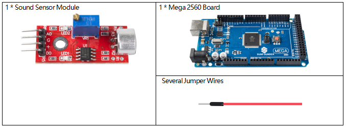

Componentes necesarios
../_images/Part_two_28.png

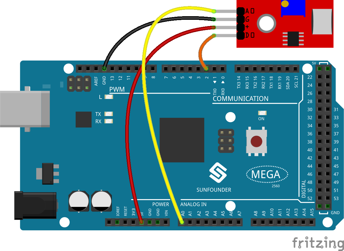

Circuito Fritzing
En este ejemplo, conectaremos directamente el pin del módulo sensor de sonido al pin de la placa Mega 2560. Conecta el pin「G」del módulo sensor de sonido a GND, el pin「+」a 5V, AO al pin analógico A0, y D0 al pin digital 2.
../_images/image223.png

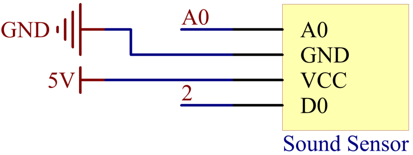

Diagrama esquemático
../_images/image224.png

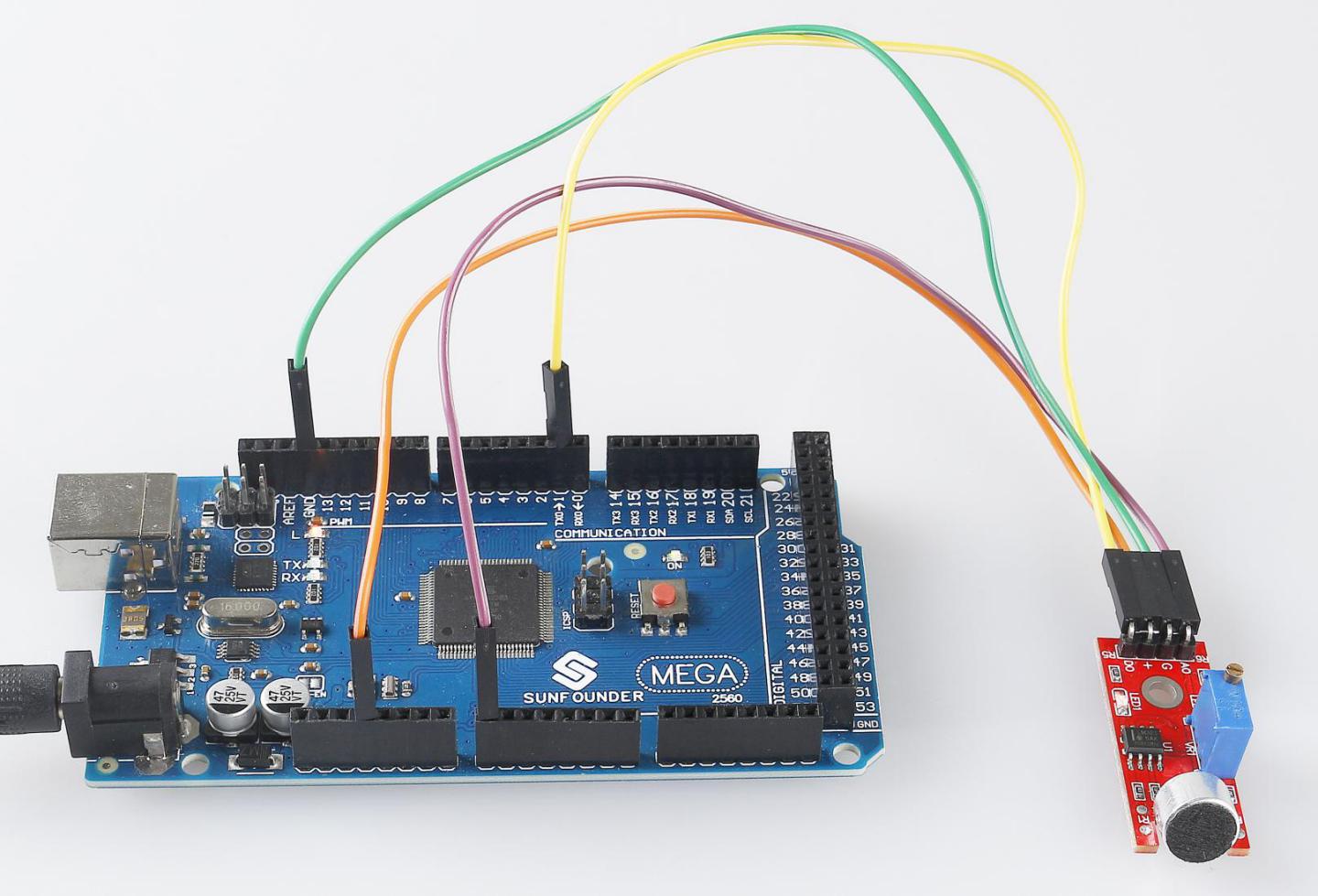

Imagen del fenómeno
../_images/image225.jpeg
