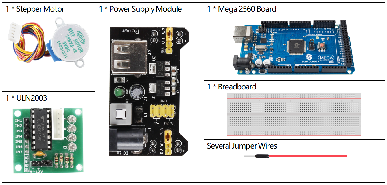

Componentes necesarios
../_images/list_2.14.png

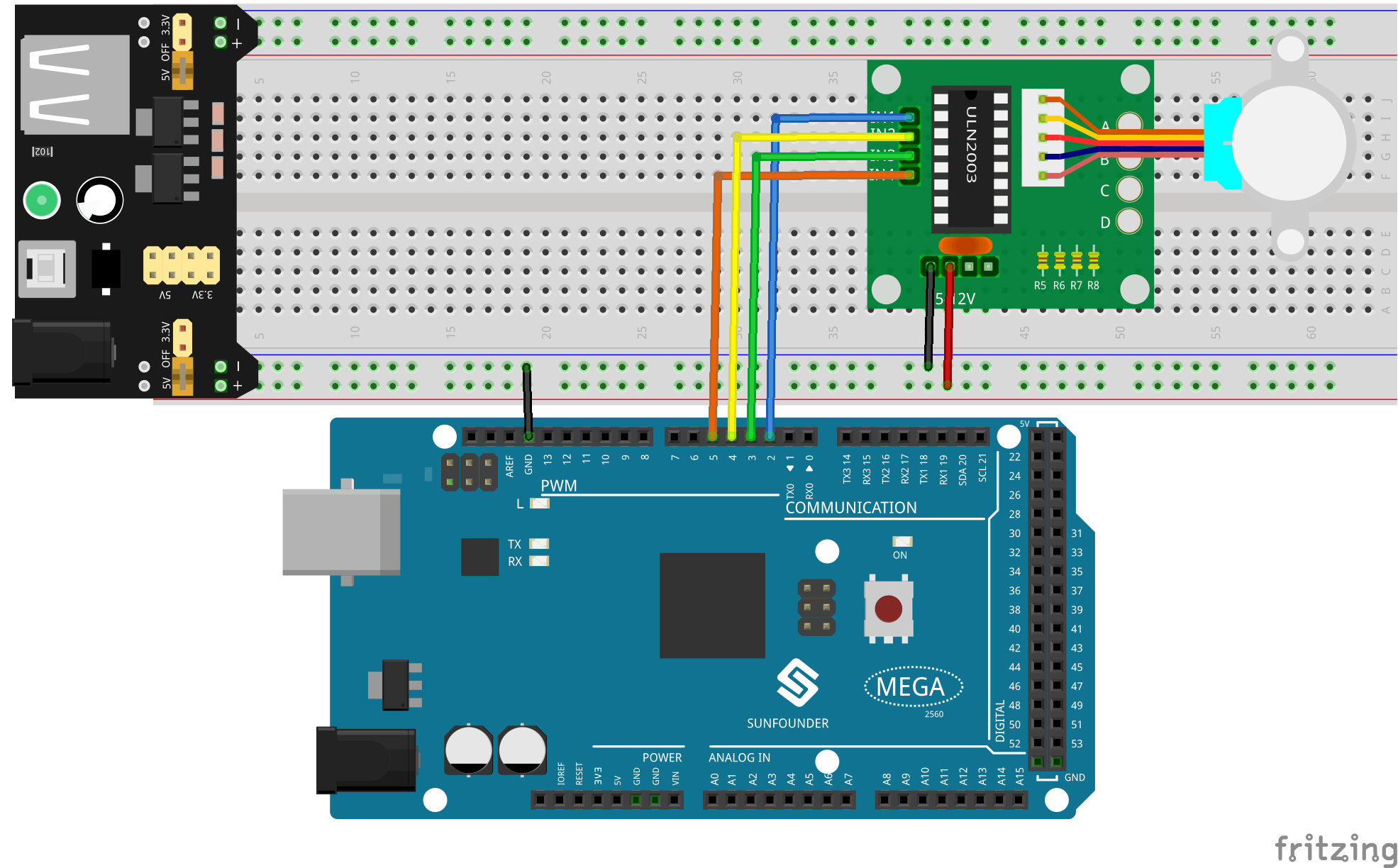

Circuito Fritzing
Usamos el Módulo de Alimentación para energizar el motor a pasos. Conecta el GND de la placa Mega 2560 y el GND del ULN2003 al cátodo de la breadboard, y conecta el VCC del ULN2003 al pin de salida de 5V del Módulo de Alimentación.
El cableado entre el ULN2003 y el Mega2560 se muestra a continuación:
../_images/image149.png

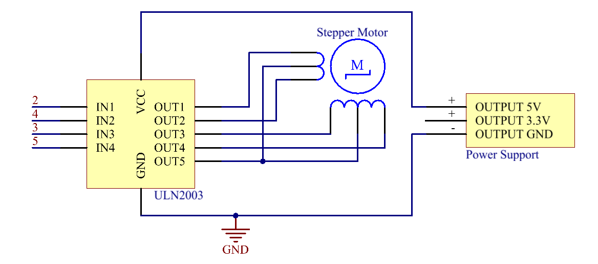

Diagrama esquemático
../_images/image462.png

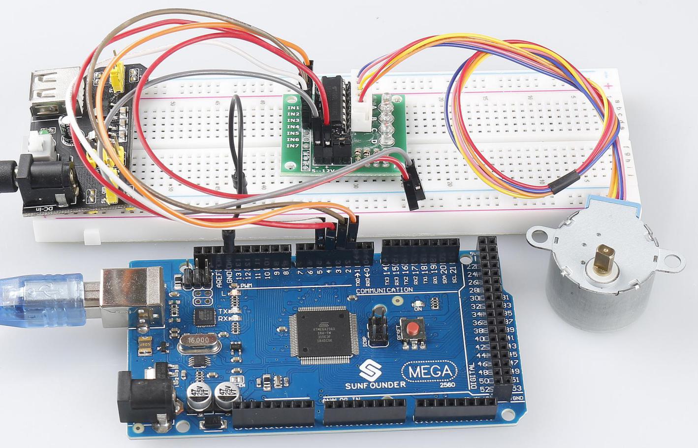

Imagen del fenómeno
../_images/image151.jpeg
