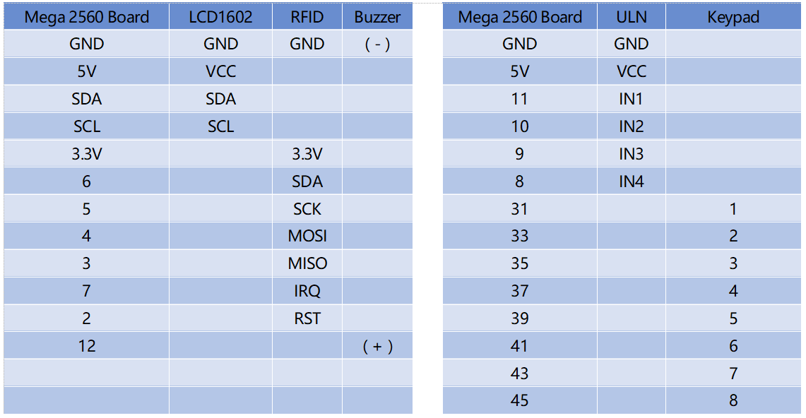

En este ejemplo, el Módulo de Alimentación se usa para suministrar energía a la protoboard. Conectamos el GND de la placa Mega 2560 al riel de cátodo de la protoboard, el GND del ULN2003 al riel de cátodo, VCC a la salida de 5V del Módulo de Alimentación, y el Motor Paso a Paso a las salidas OUT1-OUT5 del ULN.
../_images/Part_three_5_Fritzing_Circuit.png ../_images/image287.png

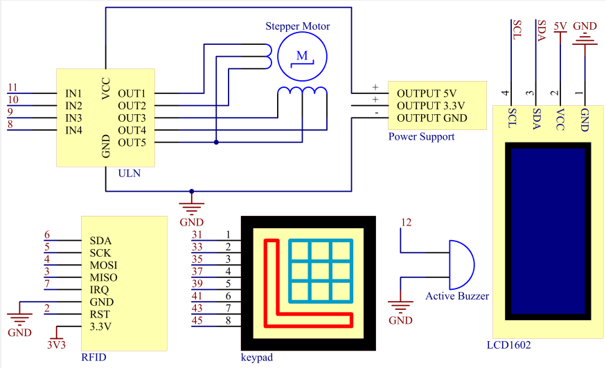

Diagrama esquemático
../_images/image288.png

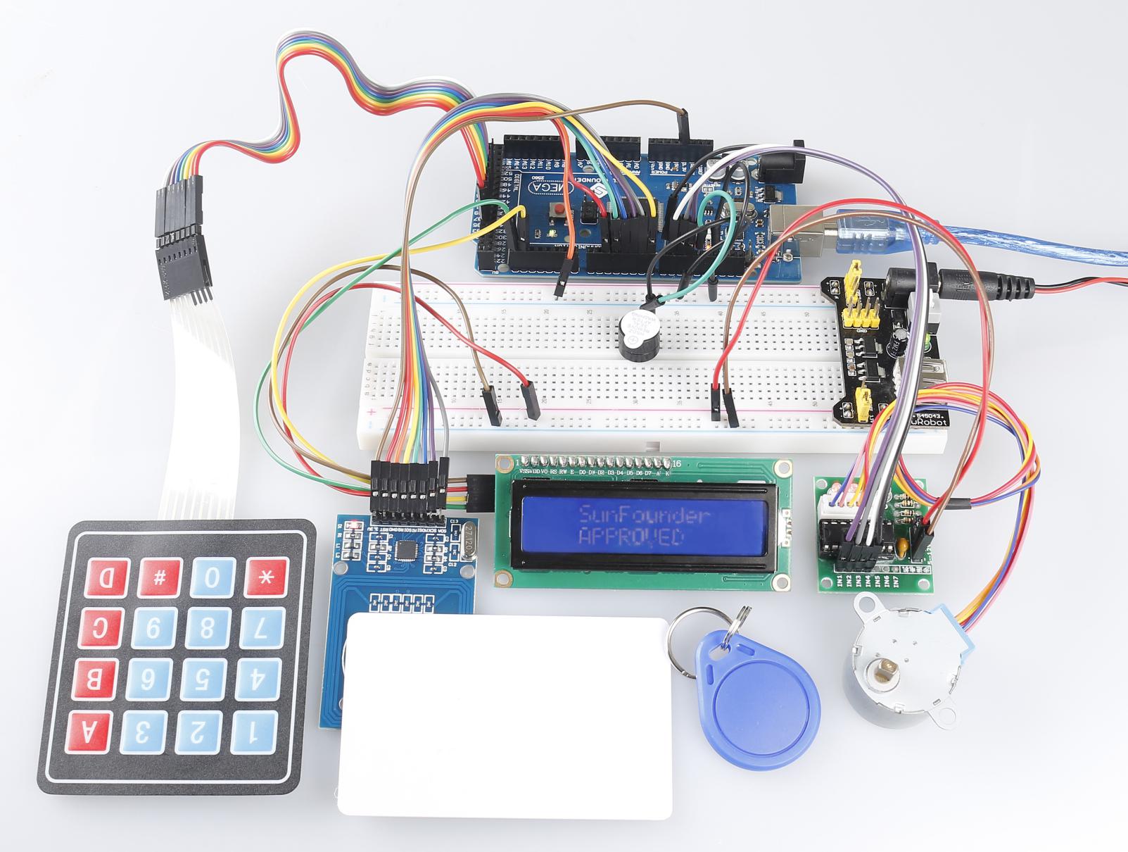

Imagen del Fenómeno
../_images/image290.jpeg
