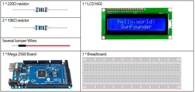

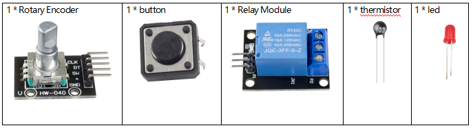

Componentes necesarios
../_images/Part_three_3.1.png ../_images/Part_three_3.2.png

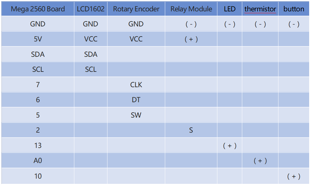

Circuito Fritzing
En este ejemplo, los módulos de componentes se conectan como se muestra en la tabla.
../_images/Part_three_3_Fritzing_Circuit.png 3.3 Monitor de Sobrecalentamiento_bb

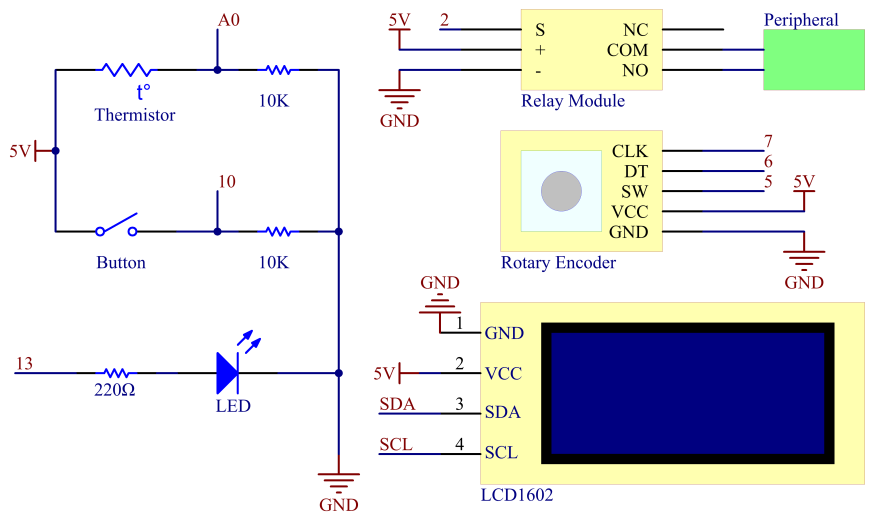

Diagrama esquemático
../_images/image277.png

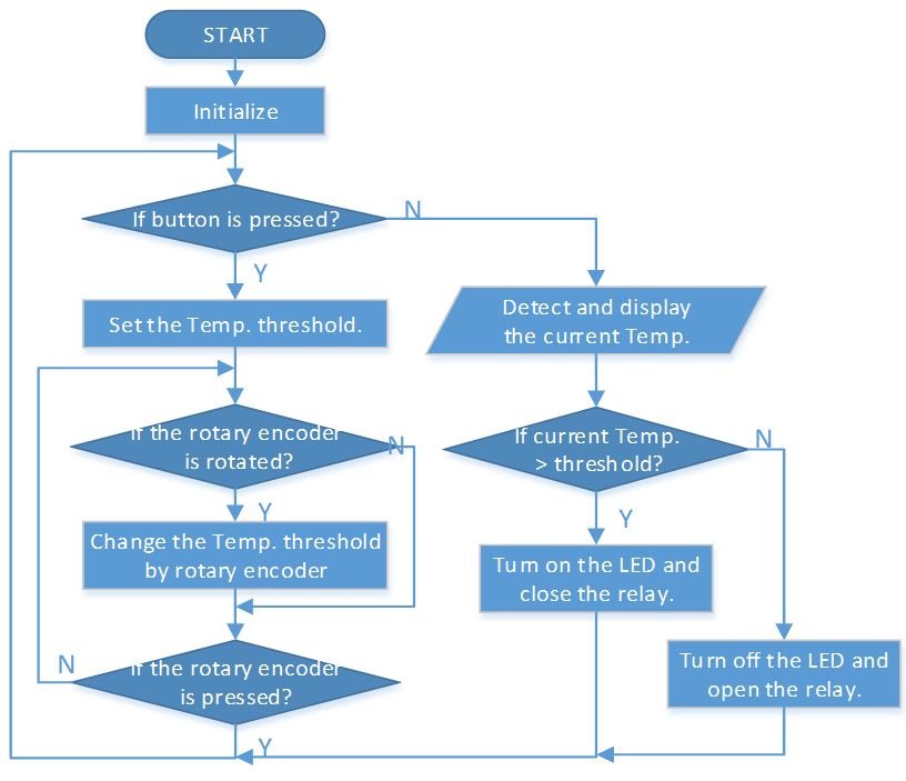

El diagrama de flujo del proyecto es el siguiente:
../_images/Part_three_3_Example_Explanation.png

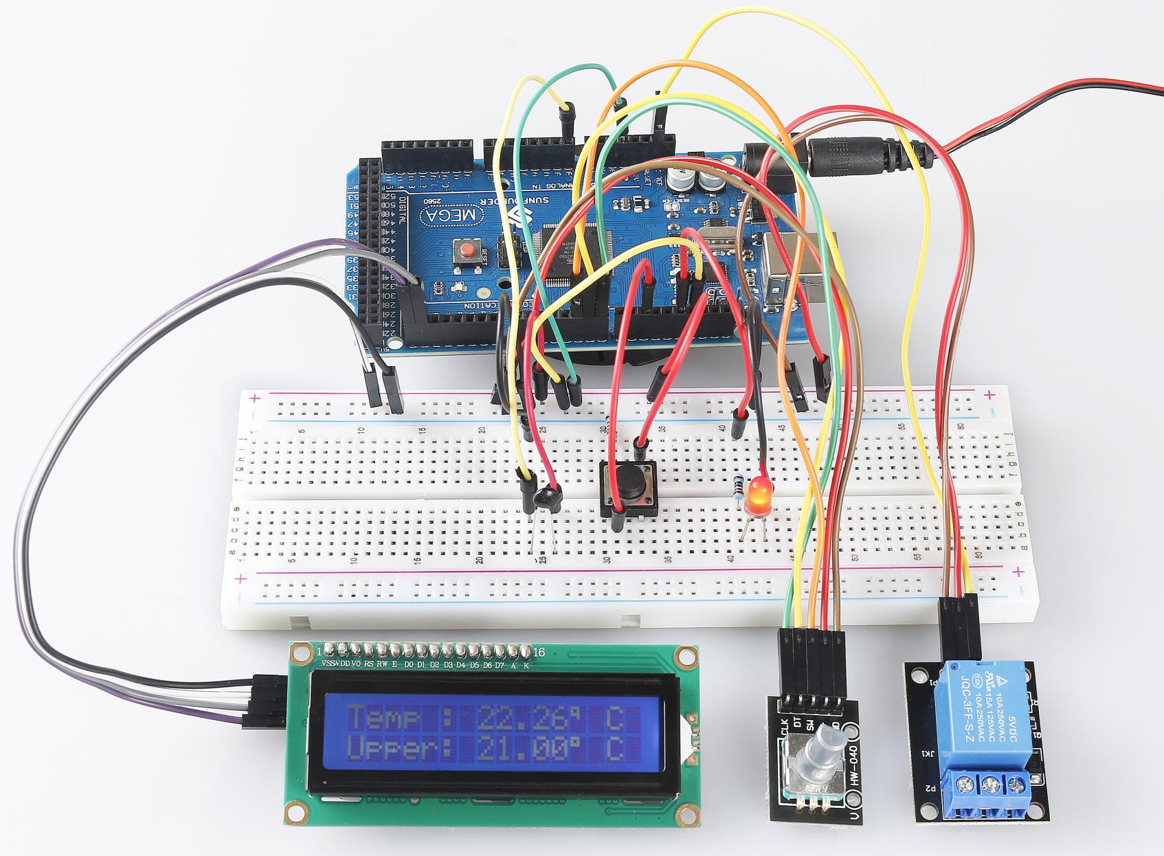

Imagen del Fenómeno
../_images/image279.jpeg
