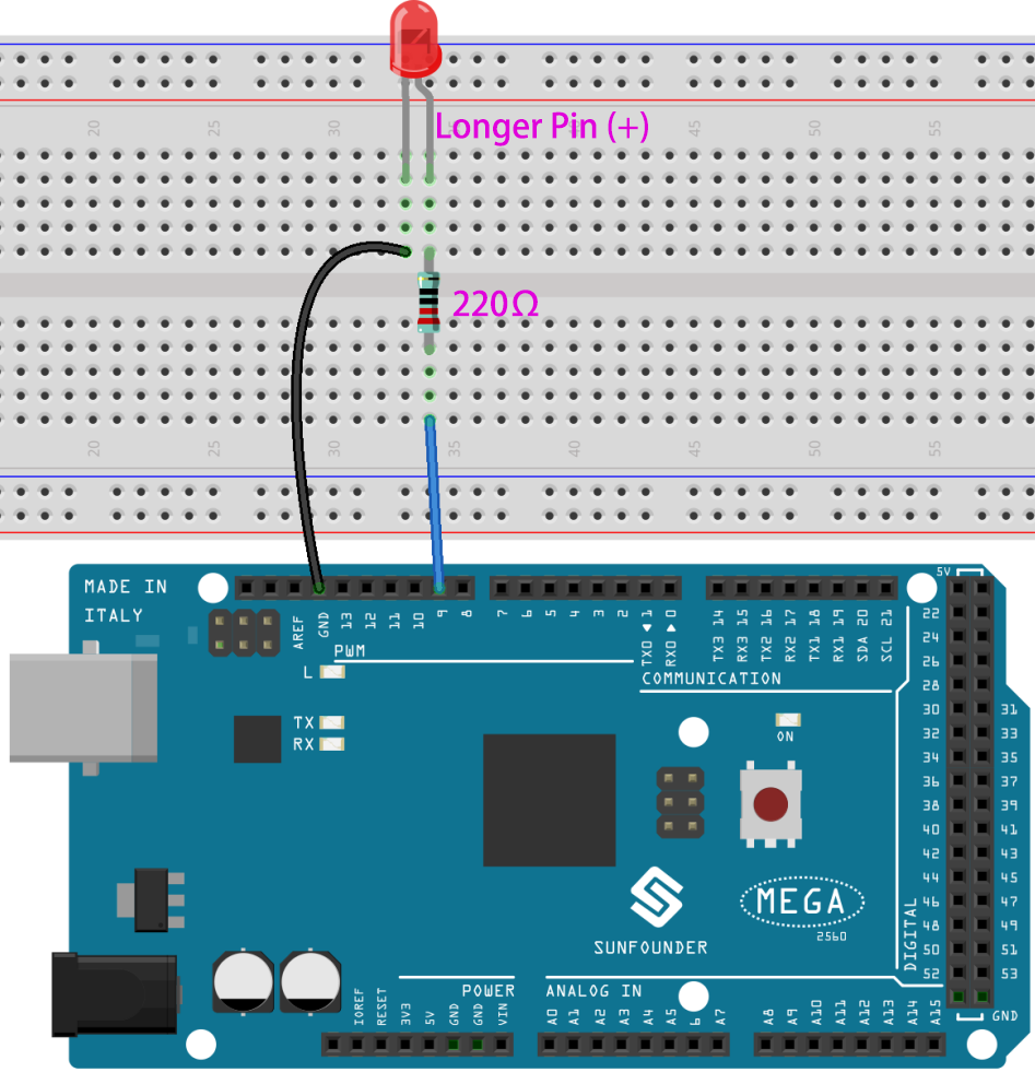

En este ejemplo, usamos el pin 9 para controlar el LED. Inserta un lado de la resistencia en el pin digital 9 y conecta el pin más largo (el ánodo, que es el electrodo positivo) del LED al otro lado de la resistencia. Extiende el pin más corto (el cátodo, que es el electrodo negativo) del LED hacia GND.
../_images/image30.png

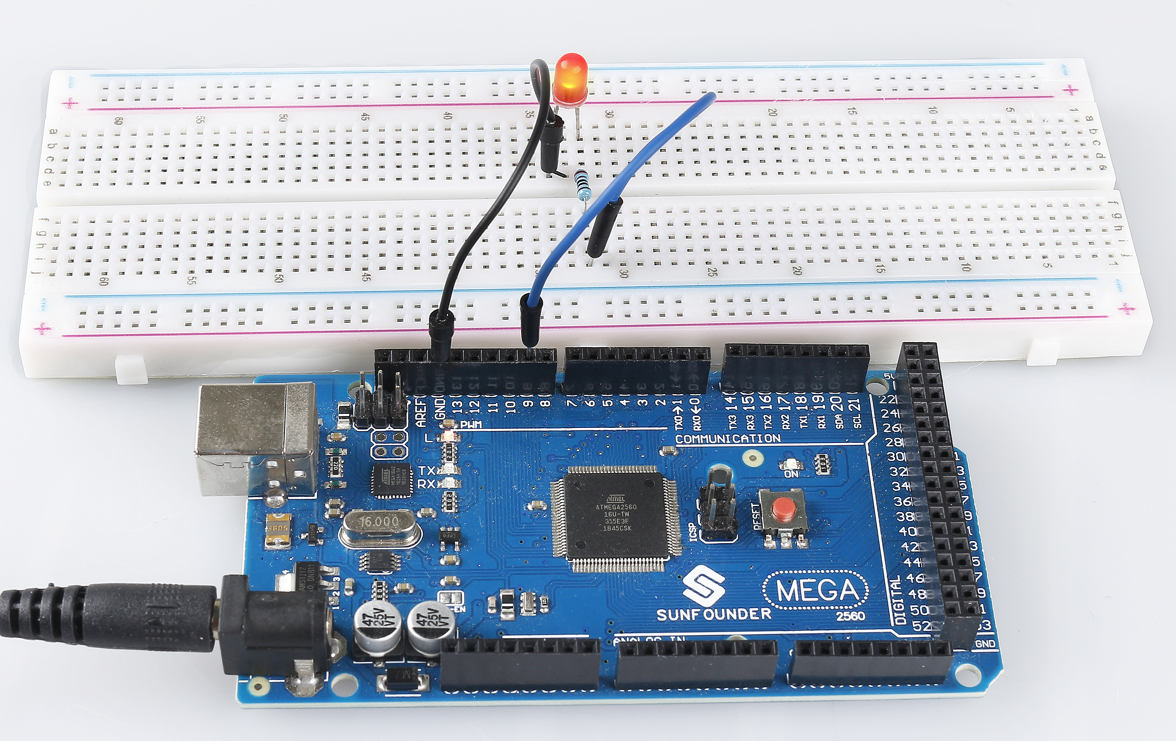

Después de cargar el código en la placa Mega2560, podrás ver cómo el LED parpadea. Consulta 1.2 Escribir en digital para obtener la explicación detallada del código.

Después de cargar el código en la placa Mega2560, podrás ver cómo el LED se va iluminando, luego se apaga, se ilumina nuevamente y se apaga otra vez… este ciclo continuará de esta forma. Para obtener la explicación detallada del código, consulta 1.3 Escribir en analógico.
Imagen del fenómeno
../_images/image36.jpeg
