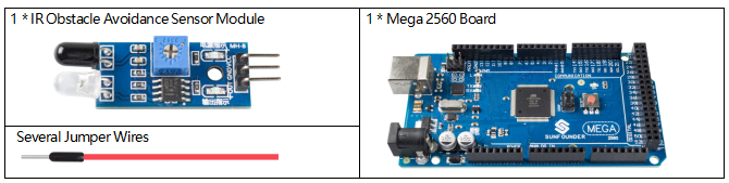

Componentes necesarios
../_images/Part_two_30.png

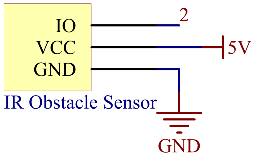

Diagrama esquemático
../_images/image232.png

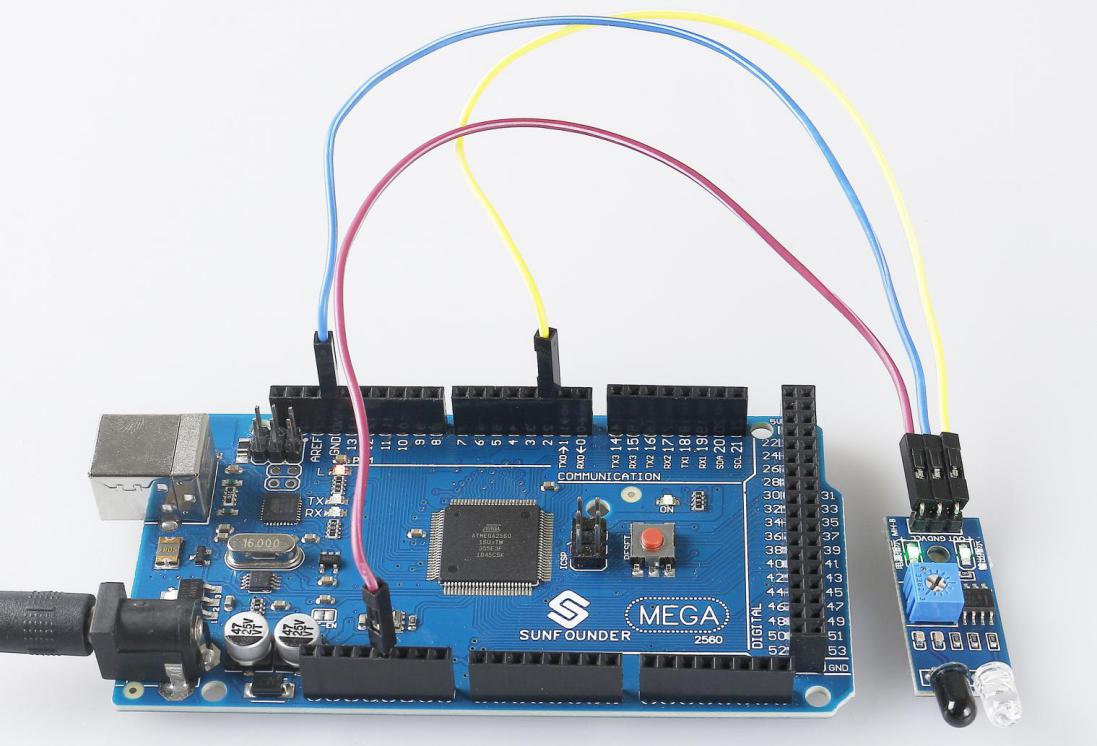

Cargados los códigos en la placa Mega2560, se pueden ver las lecturas de los pines en el monitor serial. Cuando el Módulo Sensor de Evitación de Obstáculos por Infrarrojos detecta algo delante, aparece un 「0」 en el monitor serial; de lo contrario, se muestra un 「1」. Consulte 1.4 Lectura Digital para ver la explicación detallada del código.
Imagen del Fenómeno
../_images/image233.jpeg
