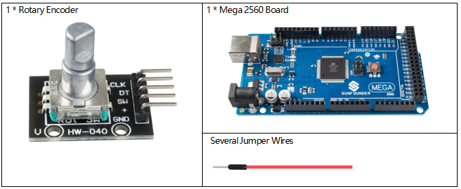

Componentes necesarios
../_images/Part_two_25.png

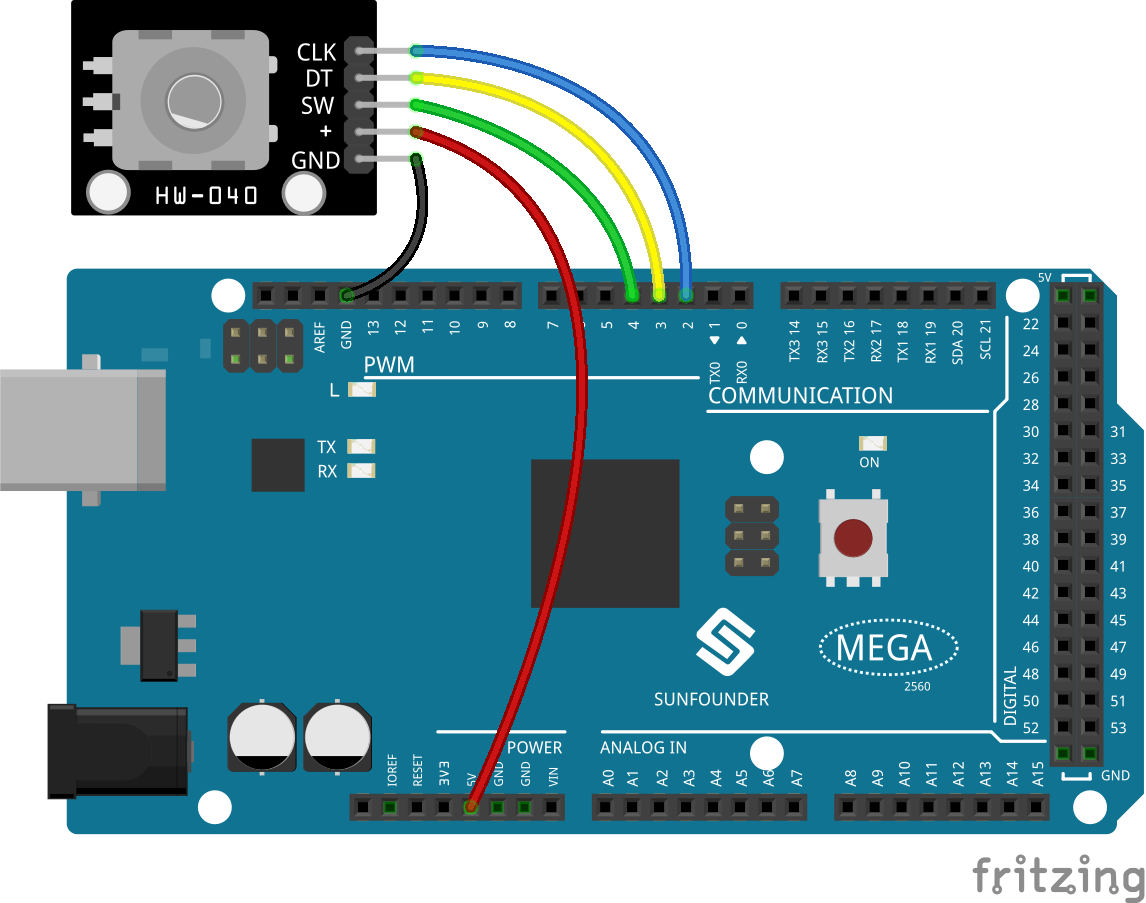

Circuito Fritzing
En este ejemplo, conectamos directamente los pines del codificador rotativo a la placa Mega 2560. Conecta el GND del codificador a GND, 「+」 a 5V, SW al pin digital 4, DT al pin digital 3 y CLK al pin digital 2.
../_images/image207.png

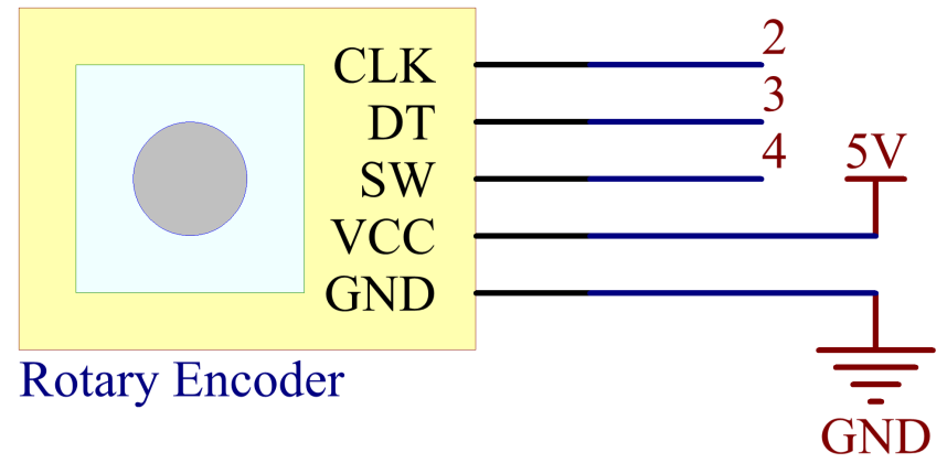

Diagrama esquemático
../_images/image208.png

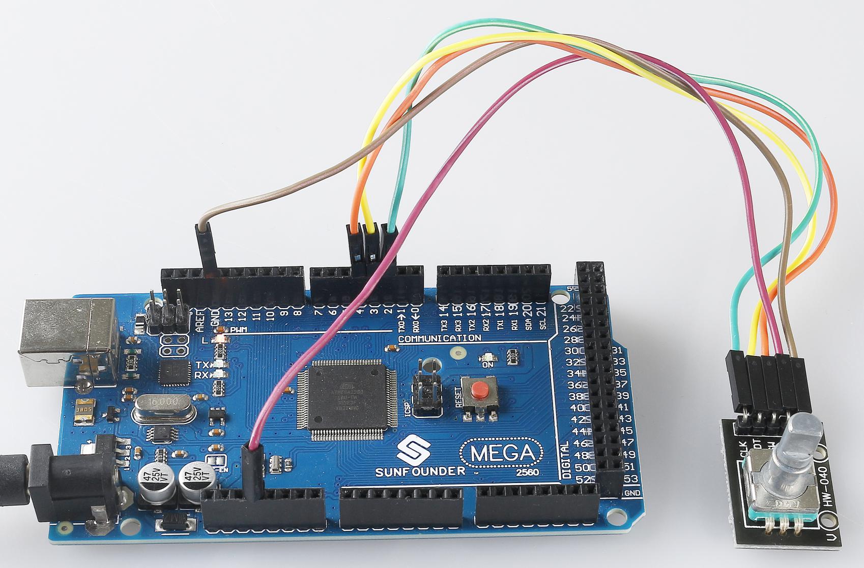

Imagen del fenómeno
../_images/image210.jpeg
