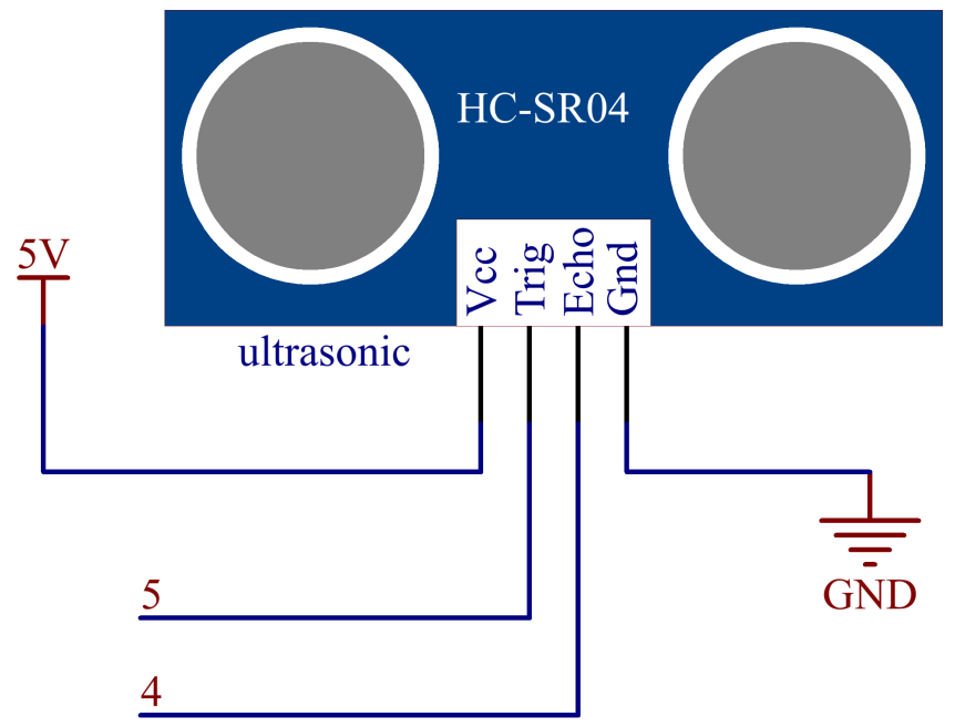

Diagrama esquemático
../_images/image247.png

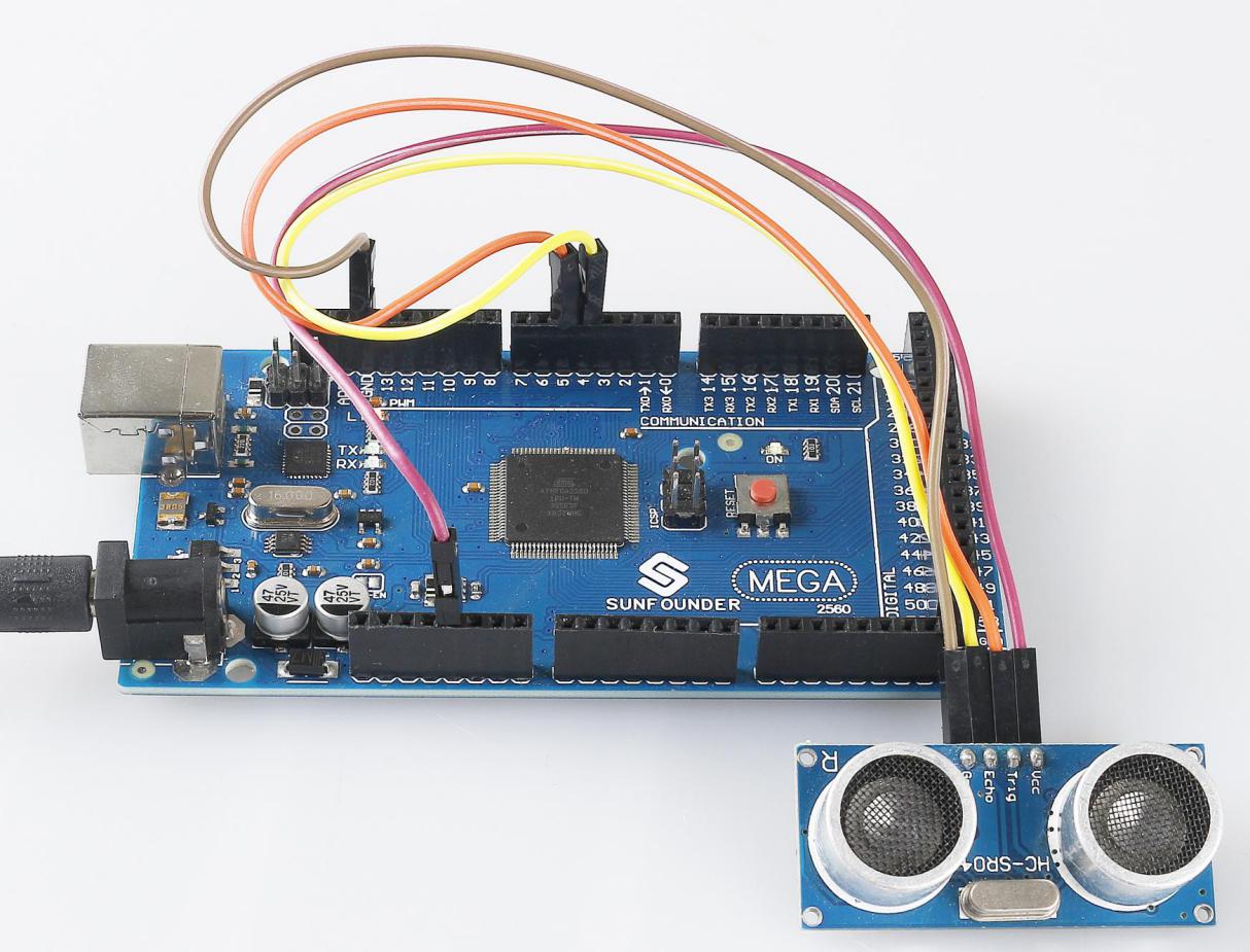

Imagen del Fenómeno
../_images/image248.jpeg
