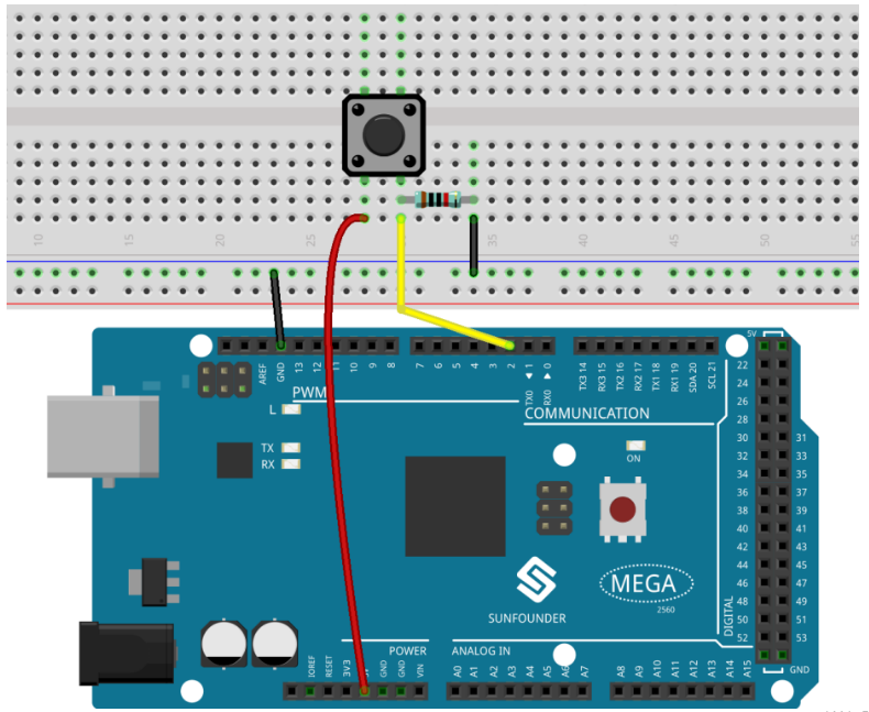

Circuito Fritzing
En este ejemplo, leemos la señal del botón con el pin digital 2. Cuando el botón no está presionado, el pin digital 2 (a través de la resistencia de pull-down) está conectado a tierra para leer el nivel bajo (0); cuando el botón está presionado, ambos pines se conectan y, cuando el pin se conecta a la fuente de 5V, se lee el nivel alto (1).
../_images/image403.png
Si desconectas el pin digital I/O de todo, el LED puede parpadear de manera errática. Esto se debe a que la entrada está «flotando», es decir, no tiene una conexión sólida a voltaje o tierra, y devolverá aleatoriamente un valor de HIGH o LOW. Por eso es necesario usar una resistencia de pull-down en el circuito.

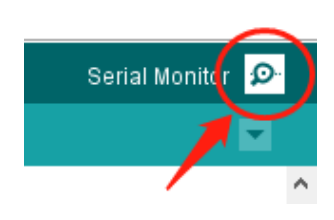

※ Cómo activar el monitor de puerto serie
Haz clic en el ícono de la lupa en la parte superior derecha de la ventana de programación del IDE de Arduino para abrir el Monitor Serial.
