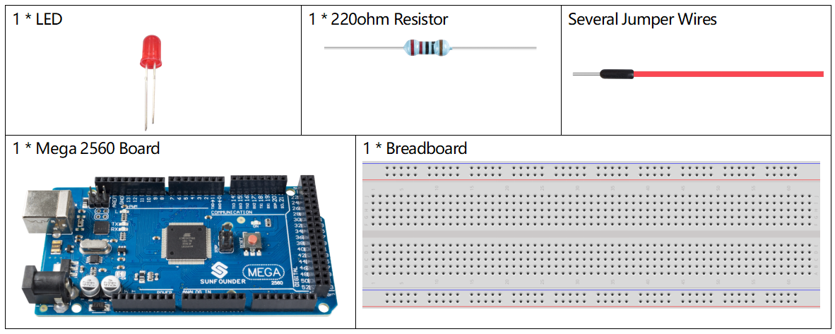

La función digitalWrite() se utiliza para enviar una señal de alto o bajo nivel a los pines, lo que permite que el LED y el zumbador activo «funcionen» o «se detengan». En esta lección, utilizaremos un LED como ejemplo para introducir el fenómeno experimental.
Componentes necesarios
../_images/list_1.2.png
