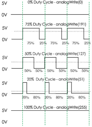

La Modulación por Ancho de Pulso, o PWM, es una técnica para obtener resultados analógicos mediante medios digitales. El control digital se usa para crear una onda cuadrada, una señal que alterna entre encendido y apagado. Este patrón de encendido-apagado puede simular voltajes entre totalmente encendido (5 voltios) y apagado (0 voltios) al cambiar la proporción de tiempo en que la señal está encendida en comparación con el tiempo en que está apagada. La duración del «tiempo encendido» se llama ancho de pulso. Para obtener valores analógicos variables, se cambia o modula ese ancho de pulso. Si repites este patrón de encendido-apagado lo suficientemente rápido con un LED, el resultado es como si la señal fuera un voltaje constante entre 0 y 5V que controla el brillo del LED.
Una llamada a analogWrite() se hace sobre una escala de 0 a 255, de modo que analogWrite(255) solicita un ciclo de trabajo del 100% (siempre encendido), y analogWrite(127) es un ciclo de trabajo del 50% (encendido la mitad del tiempo), por ejemplo.
