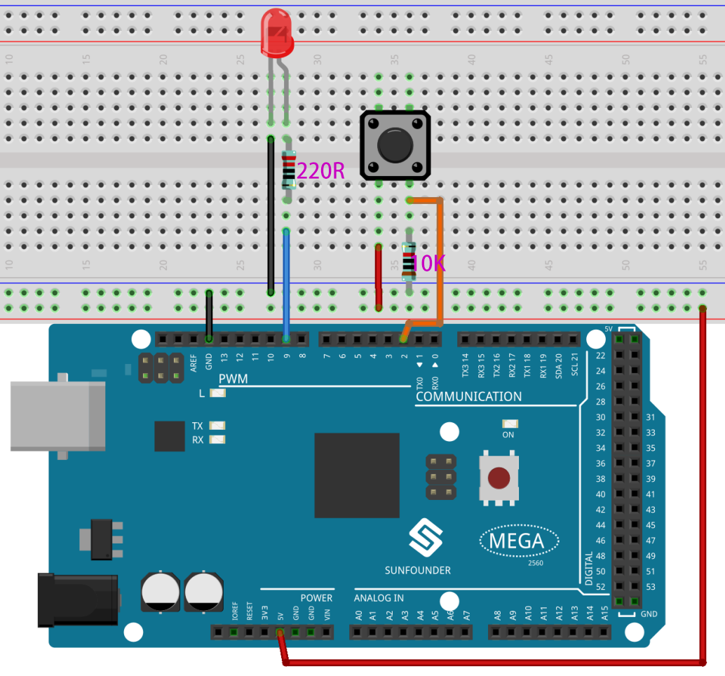

Circuito Fritzing
En este ejemplo, utilizamos el pin 9 para controlar el LED. Usamos el pin digital 2 para leer la señal del botón. Cuando se presiona el botón, el LED se enciende.
../_images/image48.png

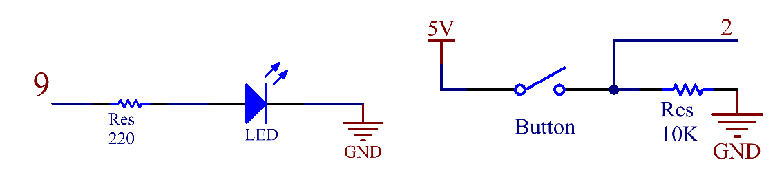

Diagrama esquemático
../_images/image407.png

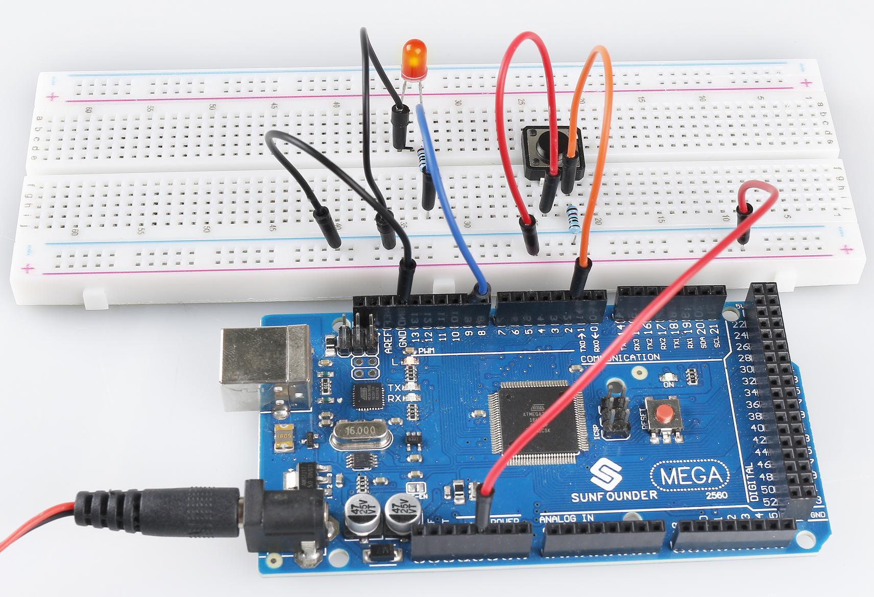

Imagen del fenómeno
../_images/image49.jpeg
