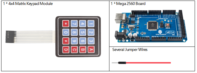

Componentes necesarios
../_images/Part_two_19.png

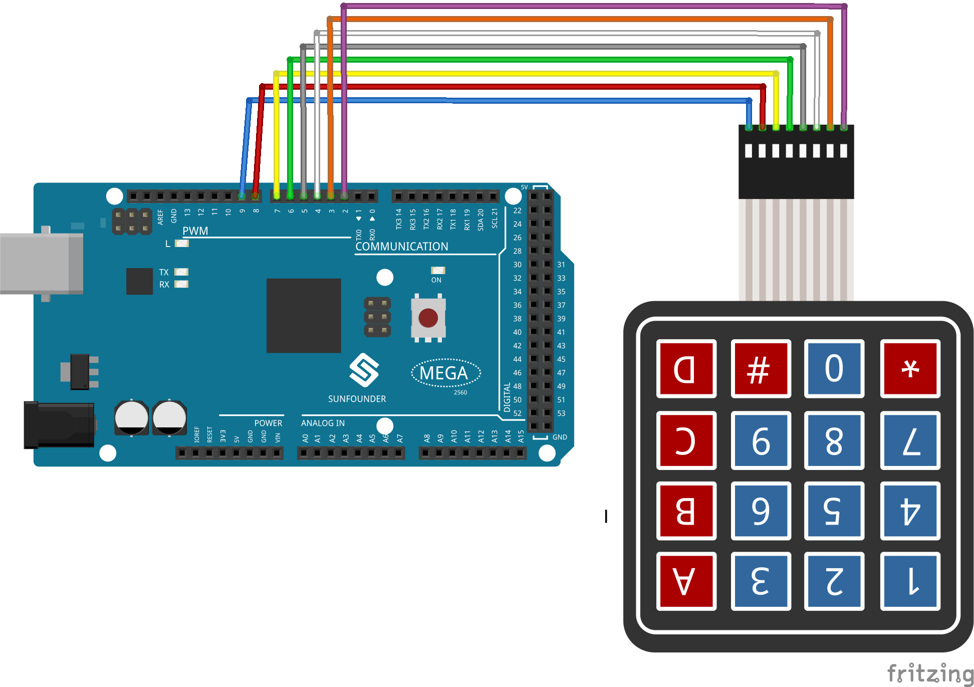

Circuito Fritzing
En este ejemplo, extendemos los pines 1~8 del teclado para conectarlos a los pines digitales 2~9.

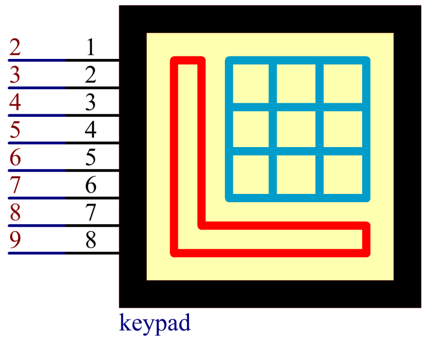

Diagrama esquemático
../_images/image177.png

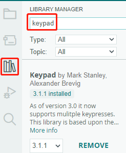

  • Se utiliza la biblioteca Keypad aquí; puedes instalarla desde el Gestor de Bibliotecas.
    ../_images/lib_keypad.png

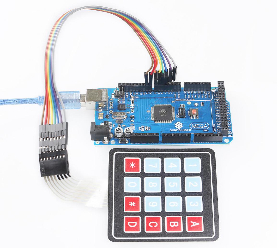

Imagen del fenómeno
../_images/image178.jpeg
