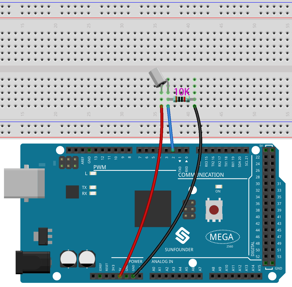

En este ejemplo, se utiliza el pin digital 2 para leer la señal del interruptor de inclinación.

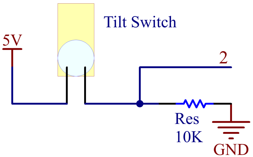

Diagrama esquemático

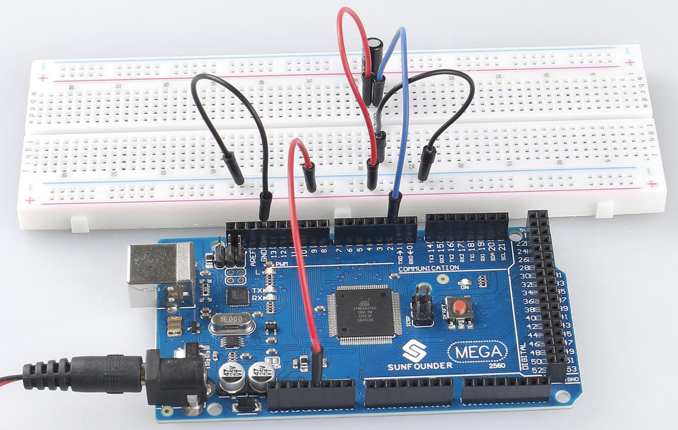

Después de subir el código a la placa Mega2560, puedes abrir el monitor serial para ver las lecturas de los pines, que muestran 「1」 o 「0」 cuando el interruptor de inclinación está en posición vertical (haciendo que la bola metálica interna entre en contacto con los pines) o inclinado. Para una explicación detallada del código, consulta 1.4 Lectura Digital.
Imagen del fenómeno
