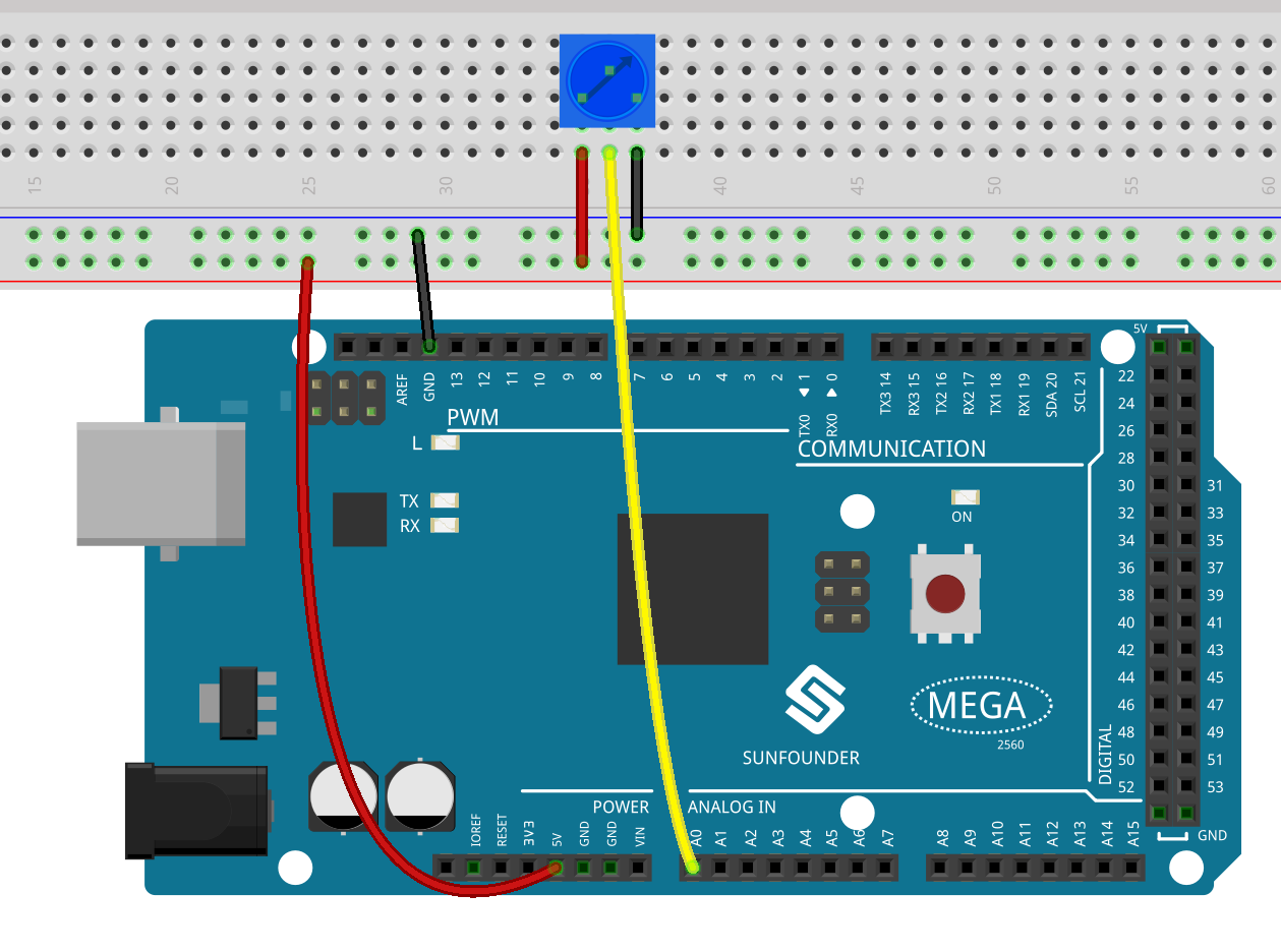

Circuito Fritzing
../_images/Part_two_22_Circuit.png
En este ejemplo, usamos el pin analógico (A0) para leer el valor del potenciómetro. Al girar el eje del potenciómetro, puedes cambiar la distribución de resistencia entre estos tres pines, alterando así el voltaje en el pin central. Cuando la resistencia entre el pin central y un pin externo conectado a 5V es cercana a cero (y la resistencia entre el pin central y el otro pin externo es cercana a 10kΩ), el voltaje en el pin central es cercano a 5V. La operación inversa (resistencia cercana a 10kΩ entre el pin central y el pin externo conectado a 5V) hará que el voltaje en el pin central se acerque a 0V.

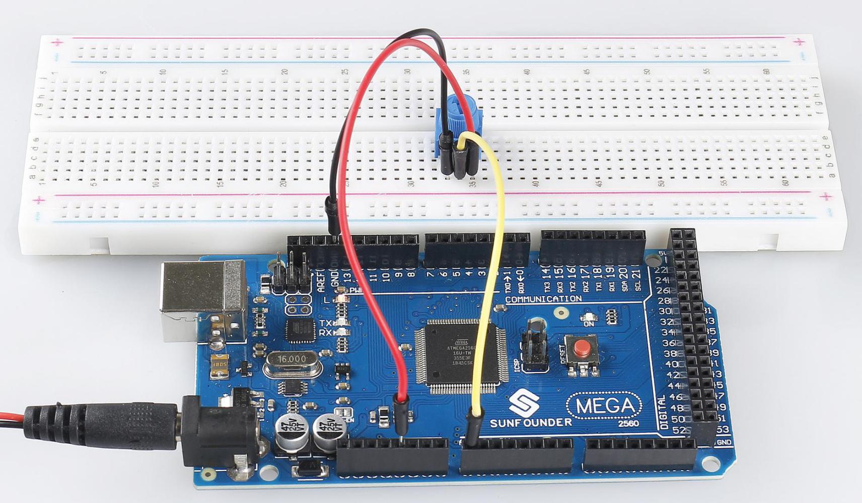

Una vez cargado el código en la placa Mega2560, puedes abrir el monitor serial para ver el valor leído del pin. Al girar el eje del potenciómetro, el monitor serial imprimirá valores entre 「0」~「1023」. Para una explicación detallada del código, consulta 1.5 Lectura Analógica.
Imagen del fenómeno
../_images/image192.jpeg
