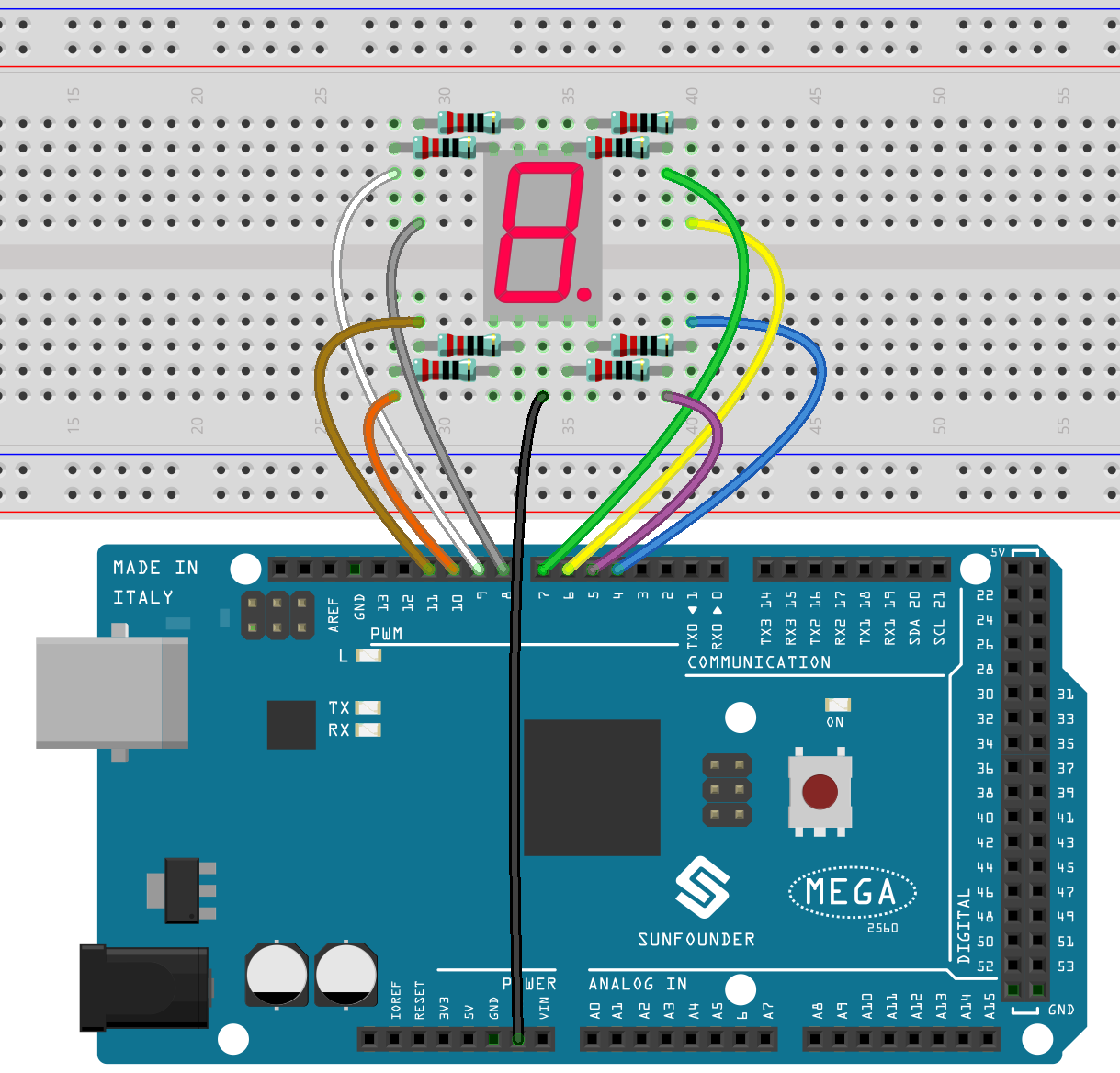

Circuito Fritzing
../_images/image429.png
Conecta cada pin de a-g de la pantalla de 7 segmentos a una resistencia limitadora de corriente de 220 ohmios respectivamente y luego a los pines 4–11. GND se conecta a GND.
La conexión entre la pantalla de 7 segmentos y la placa Mega2560 se muestra a continuación:
../_images/image430.png

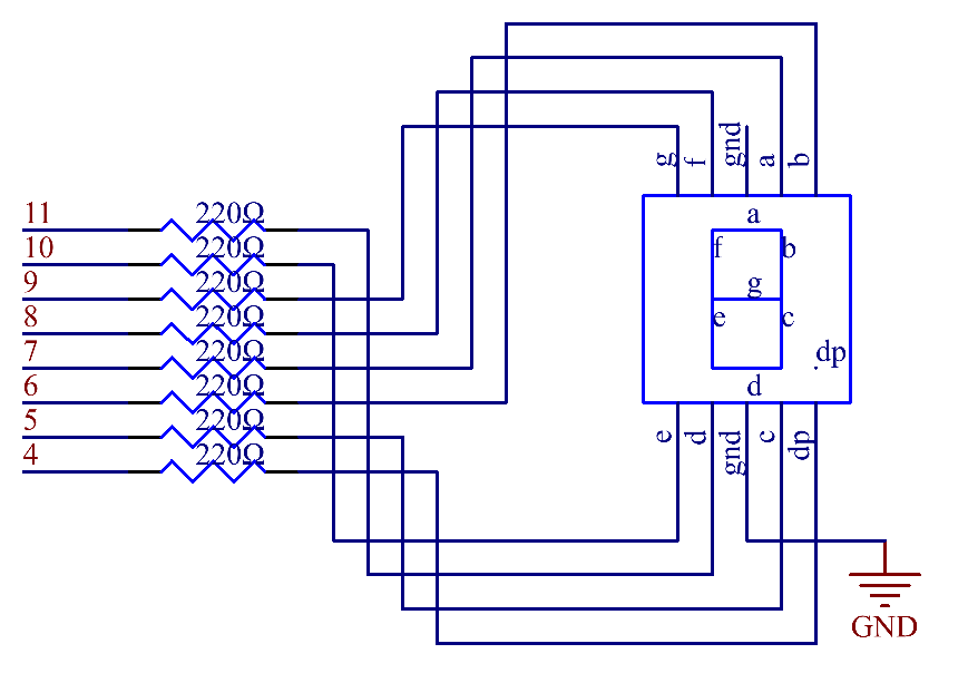

Diagrama esquemático
../_images/image431.png

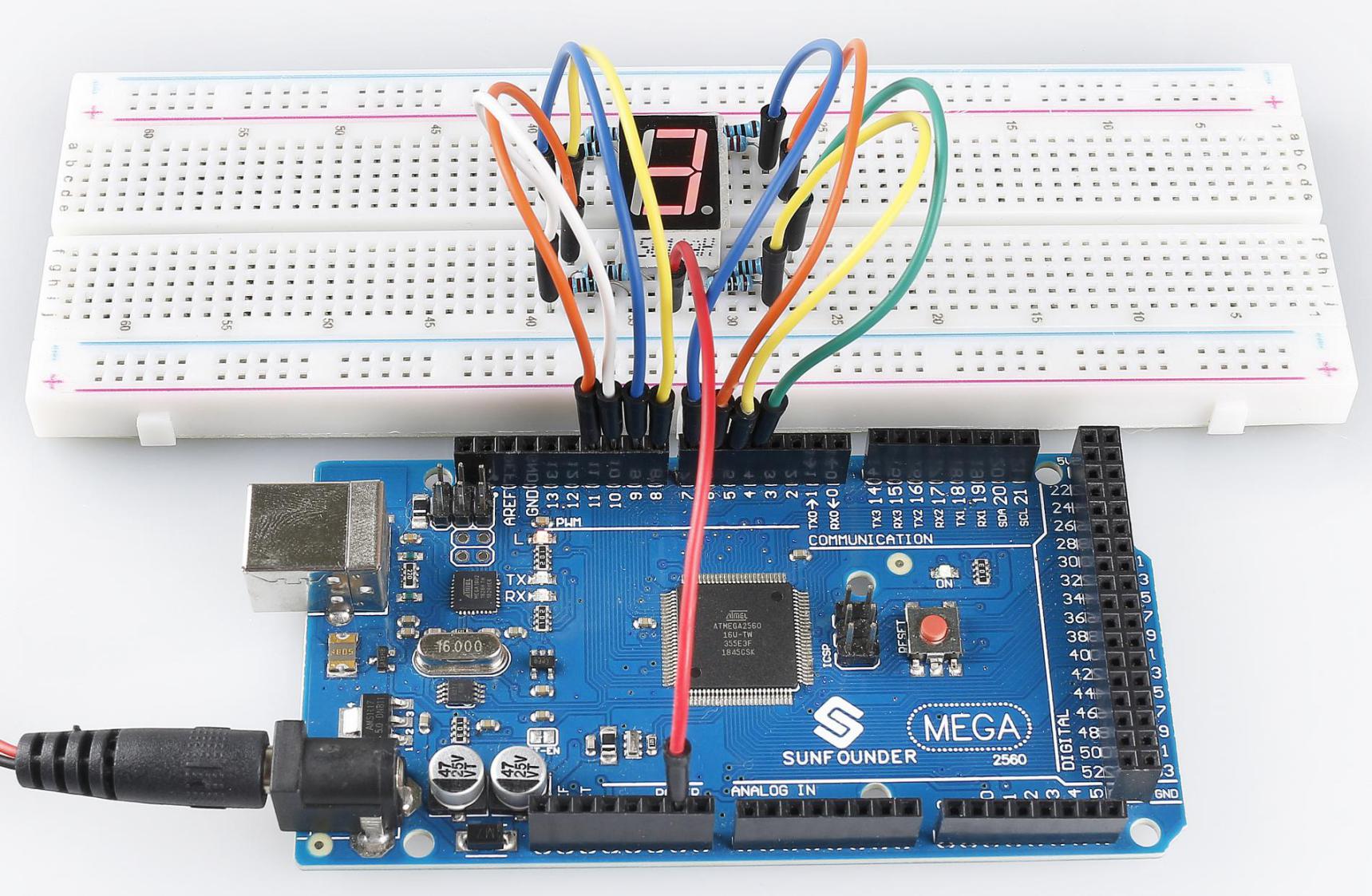

Imagen del fenómeno
../_images/image90.jpeg
