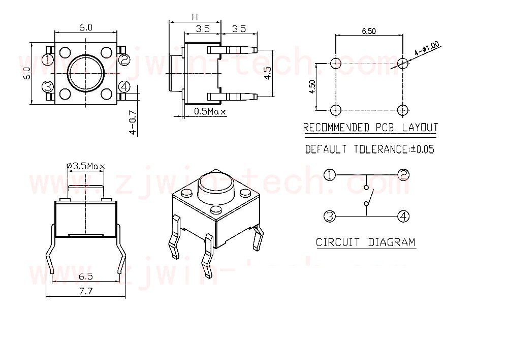

Les boutons sont des composants courants utilisés pour contrôler des dispositifs électroniques. Ils servent généralement de commutateurs pour connecter ou interrompre des circuits. Bien que les boutons existent sous différentes tailles et formes, celui utilisé ici est un bouton miniature de 6 mm, comme illustré dans les images suivantes. La broche 1 est connectée à la broche 2, et la broche 3 à la broche 4. Il suffit donc de connecter la broche 1 ou la broche 2 à la broche 3 ou 4.
Voici la structure interne d’un bouton. Le symbole à droite est couramment utilisé pour représenter un bouton dans les circuits.
Étant donné que la broche 1 est connectée à la broche 2, et la broche 3 à la broche 4, lorsque le bouton est pressé, les 4 broches sont connectées, fermant ainsi le circuit.
