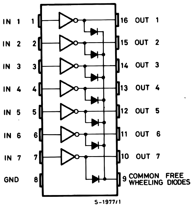

Module ULN2003
../_images/uln2003.png ../_images/uln338.png
Pour utiliser le moteur dans le circuit, une carte driver est nécessaire. Le driver de moteur pas à pas ULN2003 est un circuit inverseur à 7 canaux. Cela signifie que lorsque l’entrée est au niveau haut, la sortie du ULN2003 est au niveau bas, et vice versa. Si nous appliquons un niveau haut à IN1 et un niveau bas à IN2, IN3 et IN4, alors la sortie OUT1 sera au niveau bas, et toutes les autres sorties seront au niveau haut. Ainsi, D1 s’allume, l’interrupteur SA est alimenté, et le moteur pas à pas effectue un pas. Ce processus se répète continuellement. Il suffit de fournir au moteur pas à pas une séquence de timing spécifique pour qu’il effectue un mouvement pas à pas. Le module ULN2003 est utilisé ici pour fournir des séquences de timing spécifiques au moteur pas à pas.
