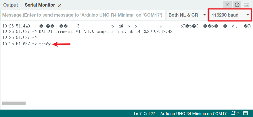

  3. Haz clic en el ícono de la lupa (Monitor Serial) en la esquina superior derecha y establece la velocidad de baudios a 115200. (Es posible que veas información impresa como yo, o tal vez no, no importa, solo pasa al siguiente paso.)
    ../../_images/esp01_configurie_1.png
    Advertencia
    • Si no aparece ready, puedes intentar restablecer el módulo ESP8266 (conectar RST a GND) y volver a abrir el Monitor Serial.
    • Además, si el resultado es OK, puede que necesites volver a cargar el firmware. Consulta ¿Cómo volver a grabar el firmware AT para el módulo ESP8266? para más detalles. Si aún no puedes resolverlo, toma una captura de pantalla del monitor serial y envíala a service@sunfounder.com, te ayudaremos a resolver el problema lo antes posible.

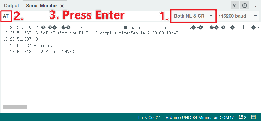

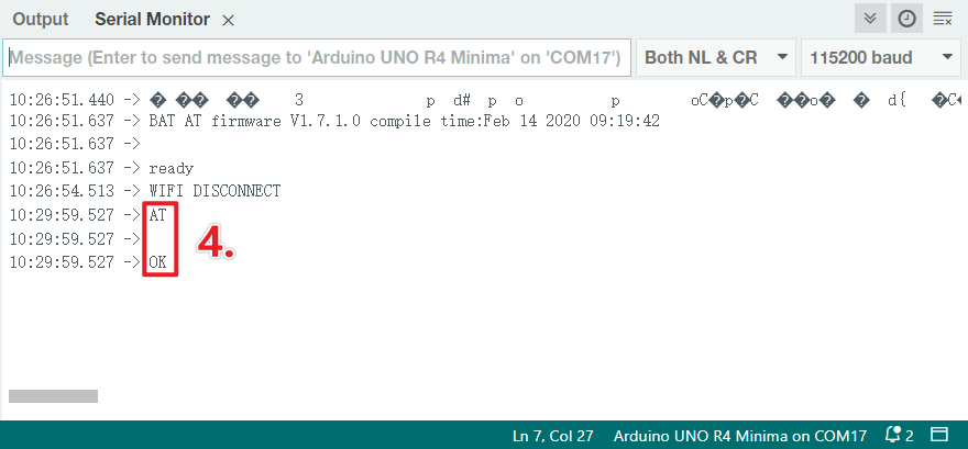

  4. Haz clic en el CUADRO DESPLEGABLE DE NUEVA LÍNEA, selecciona both NL & CR en la opción desplegable, ingresa AT, si devuelve OK, significa que el ESP8266 ha establecido correctamente la conexión con la placa R4.

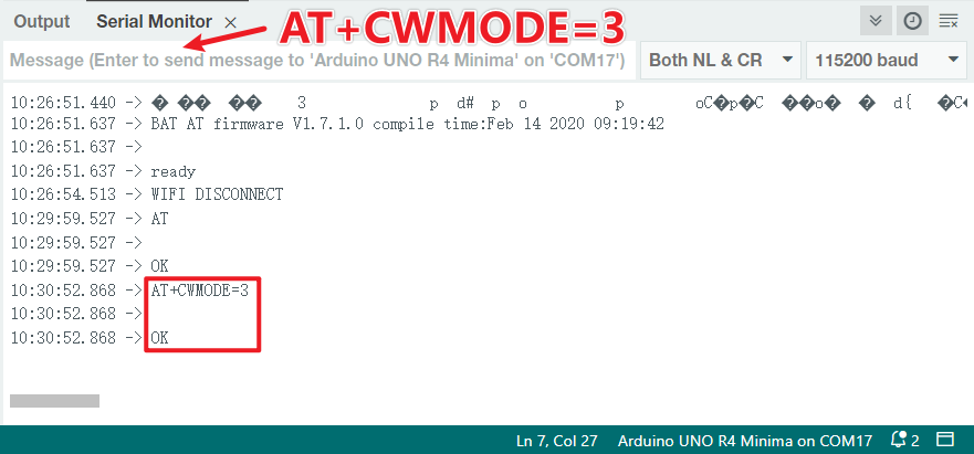

  5. Ingresa AT+CWMODE=3 y el modo gestionado cambiará a Coexistencia de Estación y AP.
